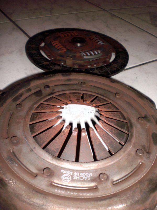

De oude koppelingsset:

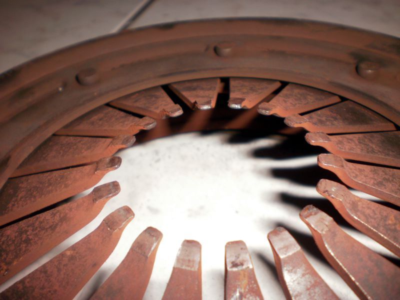

Nog geen mesjes (Was bij Nrfh wel zo erg):

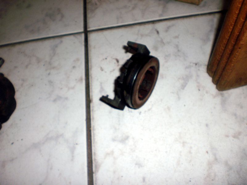

Het druklager met flinke speling:

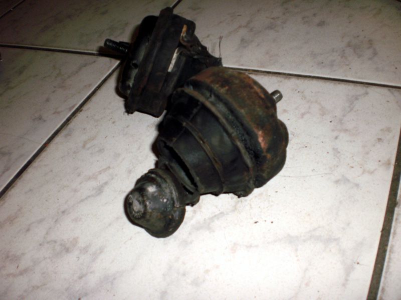

De vergane motorsteunen. Op de achterste zie je met veel moeite het vergane staaldraad dat het geheel bij elkaar houdt.
Aparte constructie overigens.

ligt die dikke steun nou gewoon doormidden?
