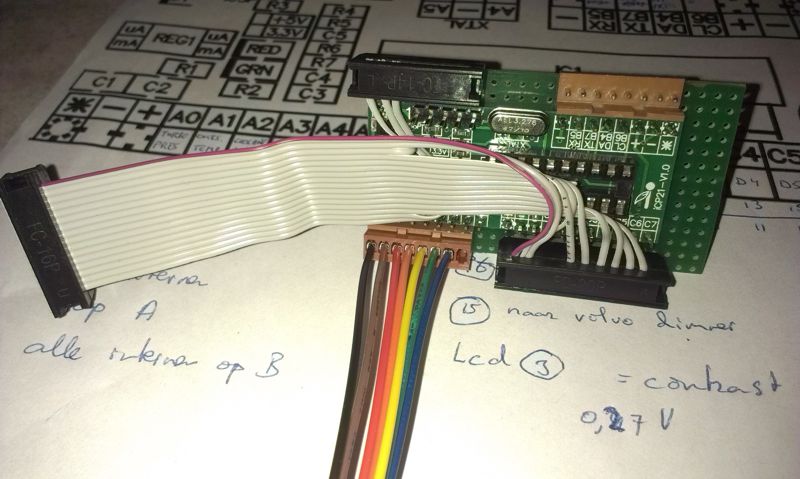

Als je in de buurt komt van een definitief resultaat is het tijd om met een passend printje te gaan werken. Normaal laat ik dan een prototype maken. Dat is schunnig duur voor een kleine oplage, dus moet je foutloos ontwerpen. Dit keer had ik het beeld niet. Verwacht ook geen mega verkoop om het kosten dekkend te maken. Dus maar wat in elkaar gezet op een "universeel" printplaatje. Ik heb er een bloedje hekel aan maar ik moest het doen oor mijn eigen beeldvorming.

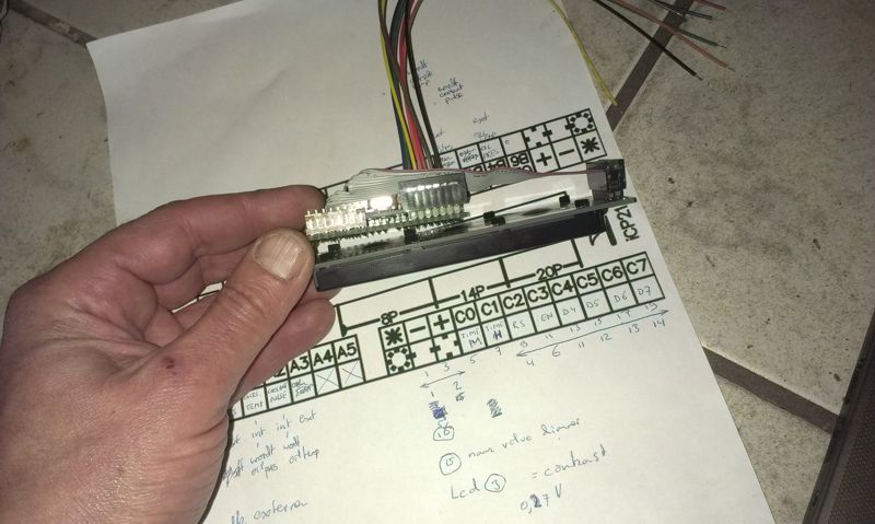

Het resultaat is een  semi universeel processor printplaatje gesoldeerd op een zeg maar verloop printplaat naar de connectoren voor het display , de voeding en de sensoren.
De lange kabel kan ik zo op het display klikken en het printje kan er achter bevestigd worden. Zo heb je een makkelijk monteerbare eenheid. Voor het beeld:
Dit hielp me toch wat. Ik vind het leuk iets te ontwerpen en te bouwen, maar uiteindelijk wil ik geen testobject in mijn auto maar een net definitief exemplaar.. Grr printjes laten maken is duur.
Mijn idee is als volgt: Een goed doordacht universeel printje maken voor de gebruikte microprocessor, dat meteen alle meest gebruikte display types ondersteunt en daar ook onboard een 1 op 1 verbinding mee kan maken. Daarnaast moeten alle in of outputs via andere connectoren beschikbaar zijn.
Hé nu wordt het leuk. Dan is dit bordje niet alleen geschikt voor een Volvo BC vervanging. Maar voor eenieder die met dit soort processors aan de gang wil.
Het klinkt stom, maar in de vorm die ik voor ogen heb, en ik vertel niet alles, is dit simpelweg niet in de handel, laat staan voor een nette prijs. Als ik dit slim opzet is dit voor een ieder die met deze processors aan de gang wil handig. Wat diegene ook wil maken.
Ik zij al dat ik een paar maanden nodig heb, maar nu ik de mogelijkheid zie om het professioneel aan te pakken, kan ik het wat versnellen.

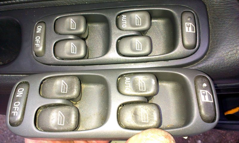

Gisteren was ik bij Arjen om wat leuk spul op te halen. De nieuwen er al in. Oud en nieuw:
Op de foto zie je het niet zo goed, maar het plastic van de ouden was aan het vergaan en blijvend plakkerig. Bij het exemplaar aan de rechterkant was de witte opdruk vrijwel verdwenen.

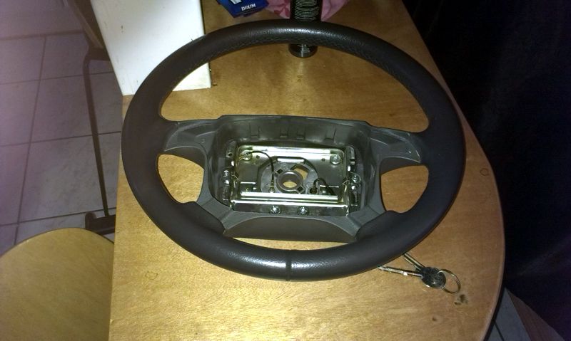

Ook heb ik een mooi stuur van hem over genomen. Ik kon het niet nalaten dat stuur nog even na te behandelen:
Staat mooi de schakelaars Yits, en dat stuur is er nog netter op geworden :eusa_clap: Veel plezier met de spulletjes..
Idd wat een verschil met die oude schakelaars...  Snap dat systeem ook niet zo, dat die dingen er altijd zo beroerd uit komen te zien na een poosje.
Citaat van: YitsEn vreemd genoeg heb ik nog geen goede universele voorbeelden gezien van anderen
Waarschijnlijk omdat het onmogelijk is iets universeels te maken dat alle markten kan bedienen ;) Overigens moet je eens googelen op Arduino, dat is een heel goedkoop basisbordje wat ziekelijk populair is, waarvoor de gekste dingen ondertussen wel allerlei opprikbare 'shields' voor zijn. OLED display? Ethernet? 24 bits ADC? Audio? Webcam? Stappenmotorbesturing? You got it all.
Ik zou in dit geval gewoon lekker de BC maken voor je V70 die jij wil, voor het geld hoef je het niet te doen want daar is de markt toch te klein voor, en/of vereist te grote investeringen cq mogelijke aansprakelijkheden, verantwoordelijkheden voor support; ergo, veels te moeilijk allemaal om je uberhaupt druk over te maken. Net zoals er geen universele auto is die iedereen fantastisch vindt, zo kun je ook geen universeel toepasbaar MCU-PCBtje maken ;)
Als je een betere VVIS aansturing wil, moet je gewoon een PCBtje maken specifiek daarvoor, en bekijken welke mogelijkheden een MCU biedt; mijn inziens, meten hoe snel de motor accelereert en compenseren voor de relatief constante actuatietijd van de VVIS-klep, zodanig dat ie altijd - ongeacht hoe bleifuss je gaat met het gaspedaal - dat ding bij 3500 tpm omgeschakeld is.
Je opmerking is terecht Jeroen.
Volledig universeel zal niet lukken. Ik kan wel dicht in de buurt komen. Dit is mijn idee:
Het is in principe niets meer dan de meest ideale aansluitingen van de processor naar meerdere optionele connectors dirigeren. Zo iets zal je ook wel tegen komen in de Atmel omgeving waar jij in werkt. Zeg maar Poort C biedt hardwarematige ondersteuning voor een serieel alfanumeriek display.
Dan is het een goede keuze de pinnetjes van poort C naar een connector voor dat type display te lijden. Als je een gewoon tekst display wilt aansturen, zorg je er voor dat de aansluitingen van die zelfde poort naar een 16 pens connector gaan, op die zelfde print. Qua display dek je dan een redelijke lading. E.v.t. OLED via een hotflow aansluiting.
Dan de outputs. Hardware is niet duur, de ontwikkeling wel. Waarom niet een paar zeg 4A drivers op het bordje? Met soldeer jumpers vrij aan te sluiten op poort B. Die zelfde poort is via een gewone header ook beschikbaar. Net als alle andere poorten.
Poort A reserveer je vrijblijvend voor de inputs. Geen AC koppeling, maar wel beschermd.
Ik denk maar even hardop, dus schiet er op. Want ik stel je feedback zeer op prijs.
Ik denk dat de hoeveelheid extra connectoren en benodigd oppervlak best mee kan vallen.
Citaat van: Dirk342 op 17-04-2013 21:01:46
Naast de meer dan 1800 verbeterpuntjes heeft Volvo ook een reeks verslechterpuntjes gemaakt. Onder andere de kwaliteit van de schakelaars en de plaatsing. Maar zou geen ander merk willen.  ;D
