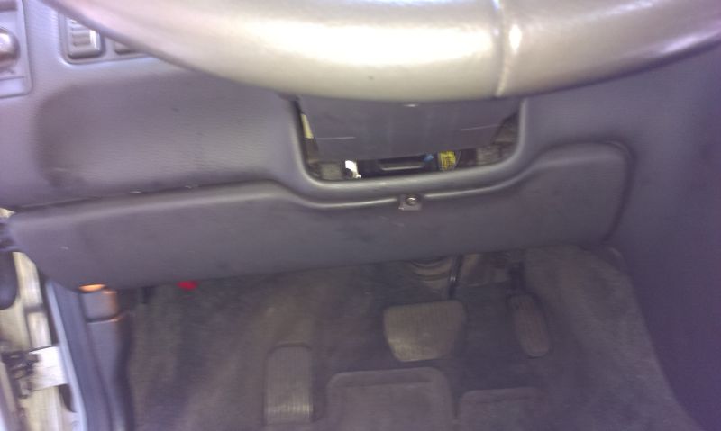

Dit is wat ik bedoelde met het paneel aan de bestuurderskant. Magneten vind ik echter niet helemaal de oplossing.
http://volvospeed.com/vs_forum/topic/137564-kick-panel-sag-fix/

Ben benieuwd wat voor mooie oplossing je weer bedenkt. Ik heb bij het gedeelte onder het stuur een klein gaatje gemaakt en trek het nu met een tiewrap vast. Je ziet het niet (tenzij je onder het stuur kruipt) en het hoeft toch niet vaak los. Voor jou zal dat geen optie zijn vermoed ik  ;D.

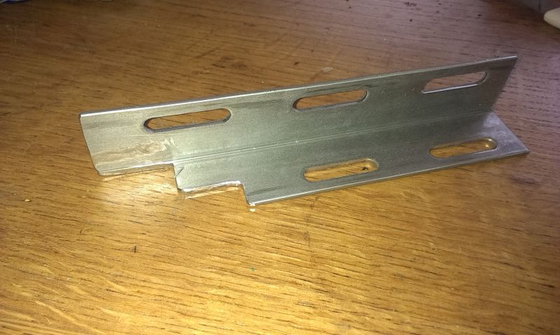

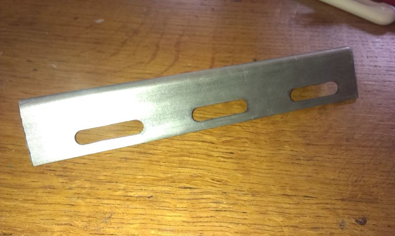

Bij de Gamma een stuk geperforeerd hoekijzer gehaald en dat wat ingekort om het werkbaar te maken.
Daarna de vorm wat aan mijn wensen aangepast.
Het idee is dat het hoekijzer achter en boven de randen van de onderkant van het dashboard komt. De bovenkant hangt dan en "kijkt" jouw kant op. Zo iets:

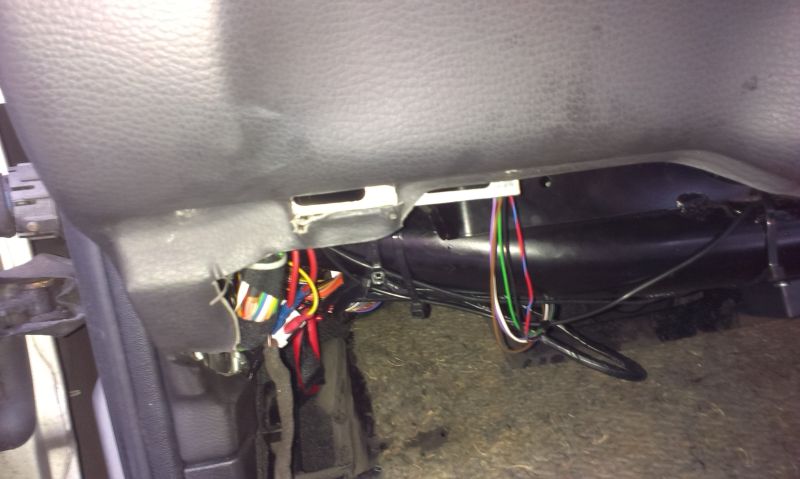

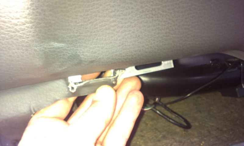

Het plastic pennetje van het schopbord  is nog vrij dik. Ik moest het linker gat mat de Dremel nog aardig bijwerken aan de bovenkant.  Twee gaten geboord in de onderkant van het dashboard. 4mm. Als het schopbord er op zit zie je de boutjes die er doorheen gaan niet. Behalve als je op straat ligt.
De definitieve plek van de 4mm gaten in het hoekijzer is moeilijk te bepalen. Besef dat de pen van het schopbord schuin omhoog gaat, dus dat je hoekijzer hoger moet staan dan je verwacht. Na wat gefrot paste het. Twee 4mm boutjes, twee ringetjes aan de dashzijde en twee moertjes en ik was klaar.
Linkerkant nieuw, rechterophanging origineel. Het enige wat je op de foto ziet zijn wat lijmresten van een ellendig stuk isolatietape dat rondslingerde.
Het zit muurvast. Zekerheidshalve zou je het geheel nog wat verder kunnen vastzetten met epoxylijm, maar ik denk niet dat dat nodig is.
