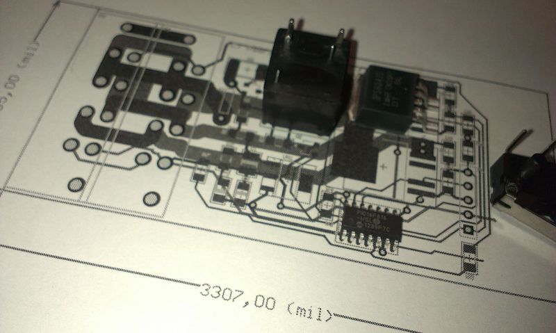

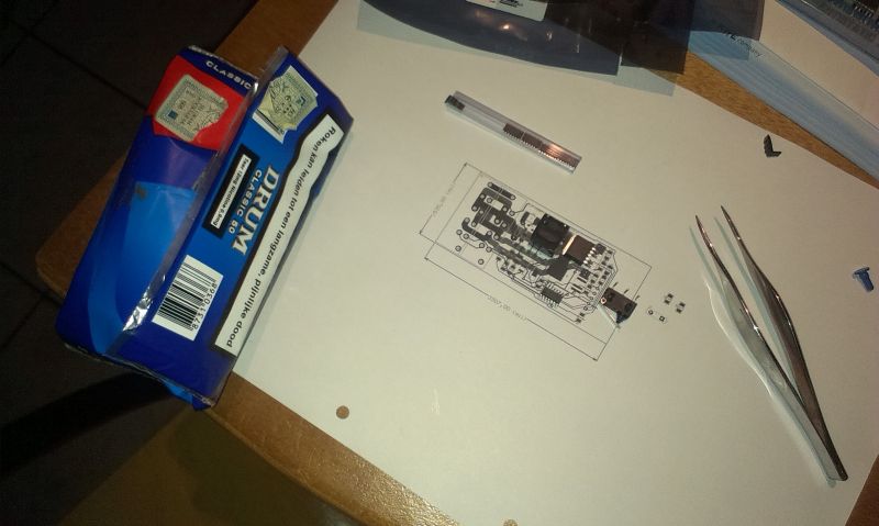

Wat ik altijd doe als ik de afmetingen van een component handmatig invoer is die qua maatvoering in het semi echt checken met een 1 op 1 uitdraai op de printer.
Dat ziet er zo uit:
De onderdelen liggen op het velletje papier dat de printplaat voorstelt. Zo kwam ik er achter dat ik een blunder had gemaakt met de inkoop van de schakelaartjes. Veel te groot. Inch en mm waarden door elkaar gehaald.
Een close up van de check van de passing van de componenten:
In het midden het relais dat voor de klik gaat zorgen. Rechts één van de twee MOSFETs die voor de verdere power schakeling moeten zorgen. Rechts, maar wat meer naar je toe zie je het processortje die de baas van dit alles is.

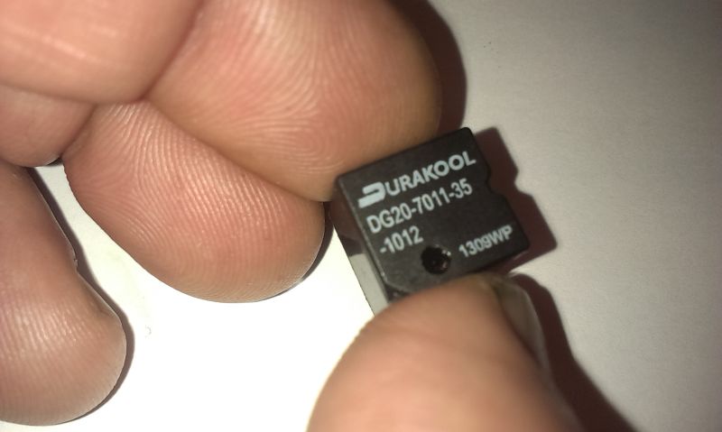

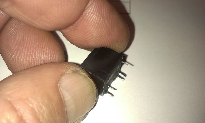

Verwonderd krabbel ik mij achter de oren als ik het gekochte 30A relais bekijk en de afmetingen.
Dit is zo een beetje hét relais voor deze toepassing. Mijn verbazing stijgt als ik de dikte van de pinnetjes zie:
Op de printplaat heb ik met dit leuks aan stroom rekening gehouden.
