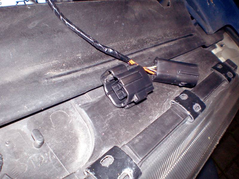

Ahum, aangezien de deuren van mij afkomstig zijn, de stekker zit in de B-stijl, had het gezegd en ik had ze nog voor je gehad, ik ging er namelijk vanuit dat jij achter ook elektrisch bezig was... Ik heb de deur linksachter nog liggen ;D De stekkers helaas niet meer, maar daar moet wel aan te komen zijn!!
Anyway, die stekkers zijn in principe totaal niet moeilijk, maar wel een stuk makkelijker te installeren als de deur er nog af is!!! Je wurmt het rubber en daarmee ook de draad uit de B-stijl. Dan maak je de stekker los (vastmaken met een stuk touw of tape als je wat meer lef hebt, want als dat ding de B-stijl inzakt ben je verder van huis) dan is het nieuwe kabel aansluiten en klaar!

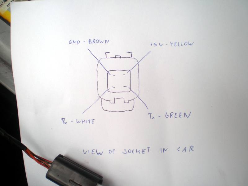

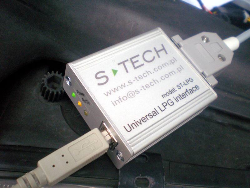

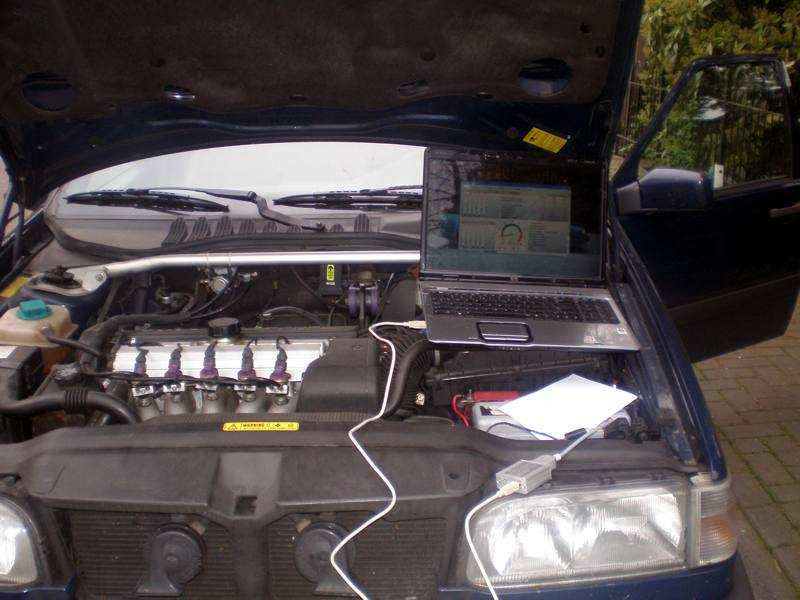

Na een boeiend gesprek met de OMVL computer van Fred wilde ik toch wat meer diepgang en begon ik een diepzinnig gesprek met meneer LPe.
Het begon met een pakketje uit Warschau, dit zat er in:
De grote "midi/gaming" connector is handig. Zo kan je een reeks kabeltjes kopen/maken voor de diverse LPG computers.
Voor zover ik weet werke alle grote merken met 4 signalen +5V, GND, TX en RX.
Zo zit het bij de LPe van Vialle:
Up and running  :eusa_dance:
Provisorisch een 4 polige steker van een ATX voeding misbruikt. De pennen gaan niet in maar langs de gaatjes.
Bij een testje heb ik daar niet zo'n moeite mee en het maakt goed kontakt.
Afdekplugje is overigens een volwaardige plug, maar die dient tegen oxydatie:
Erg leuk,
alleen lieve forummers, ga mij niet om de software vragen.
Groeten van Yits

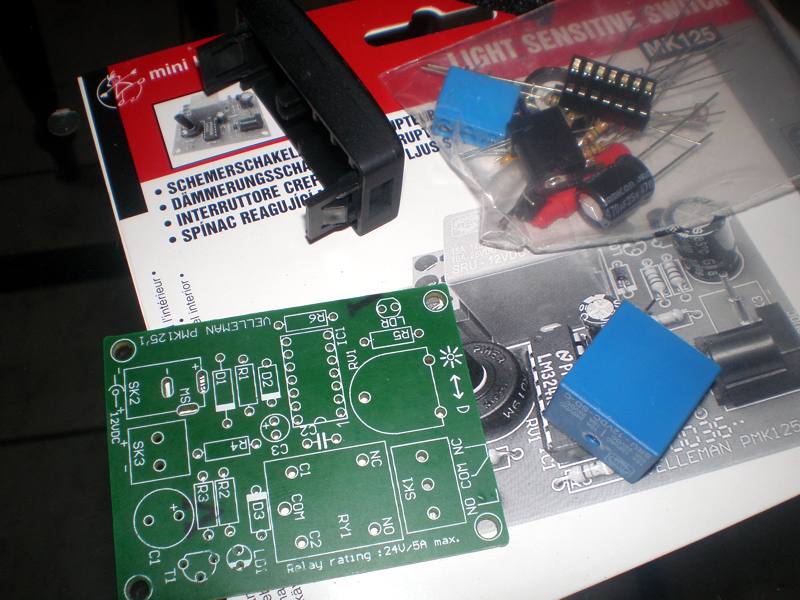

Ga je een dimmer maken voor de interieurverlichting?
I take pictures and build stuff...
Ik wil met die schemerschakelaar het dimlicht schakelen.
Uiteraard met de juiste vertraging als de verlichting weer uit mag.

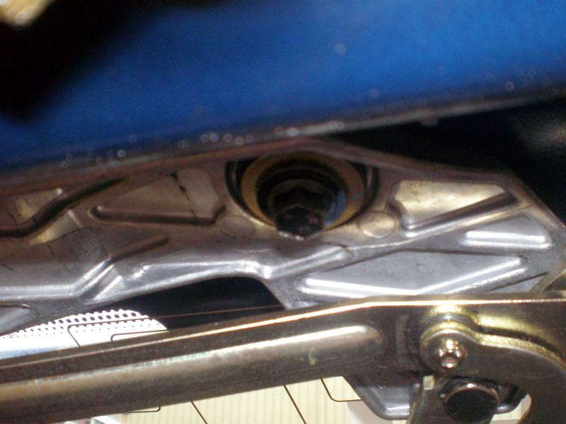

Gelukkig had ik van de week een leeglopende voorband.
Waarom gelukkig? De banden specialist was iemand met kijkende ogen en zag dat de ashoezen volledig door waren.
Eigenlijk stom van mij: Zie mijn foto van 13-04-2008:
Kwestie van tijd.
Twee ashoezen setjes bij mijn vrienden van Furness in zuid-oost besteld.
Helaas is het magazijn, wegens bezuinigingen, tegenwoordig dicht op zaterdag.
Anders kon ik nu aan de gang. Meteen twee keerringen besteld.
Mooie gelegenheid om die ook te doen.

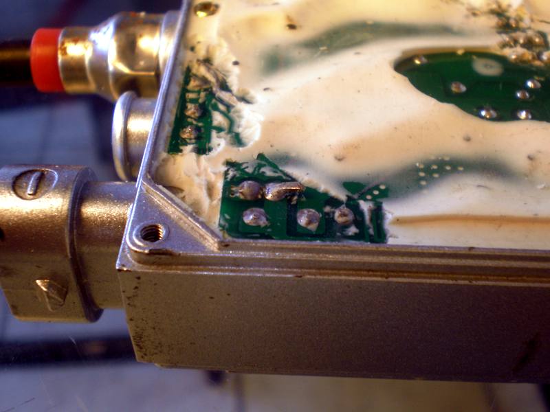

Ballast
Een van de Xenon voorschakelapparaten, helaas ook wel ballast genoemd, had de geest gegeven.
Apparaat was nog geen maand oud.
Nieuwsgierig als ik ben het apparaat opengemaakt en de isolatielaag her en der losgepeuterd. Oef:
Niet het mooiste soldeerwerk, elders waren nog meer rotte plekken.
Doorsolderen bleek niet te baten. Van deze leverancier wil ik geen ballast meer.
Bij Haasjes adres een nieuwe losse ballast voor € 30,- besteld. Veel beter afgewerkt.

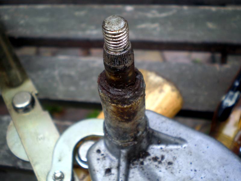

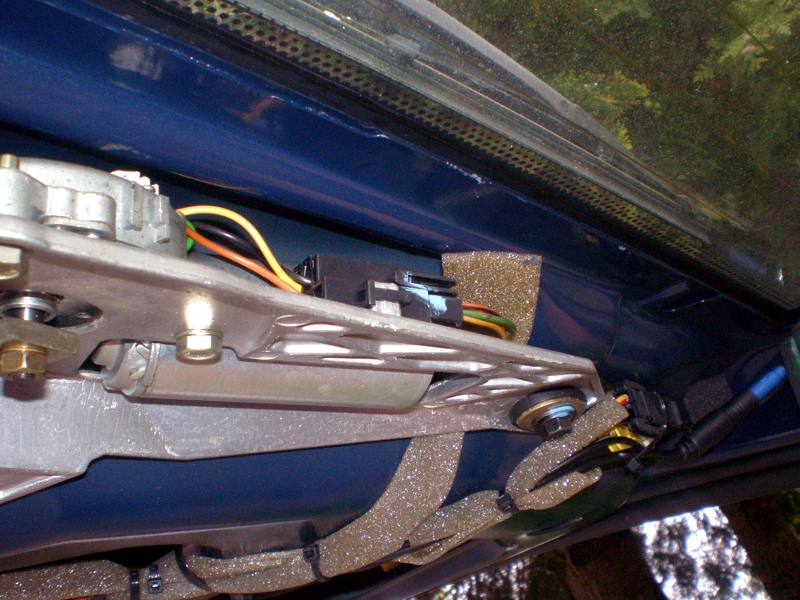

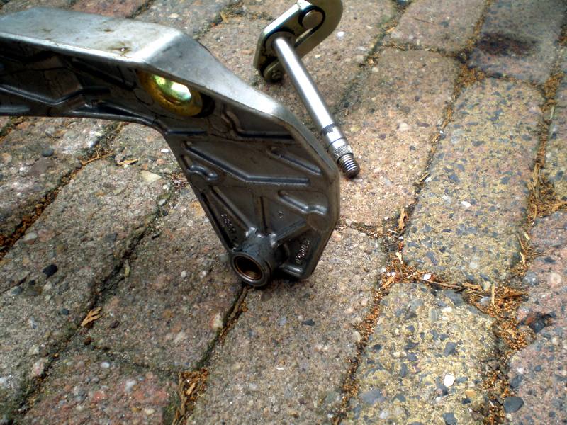

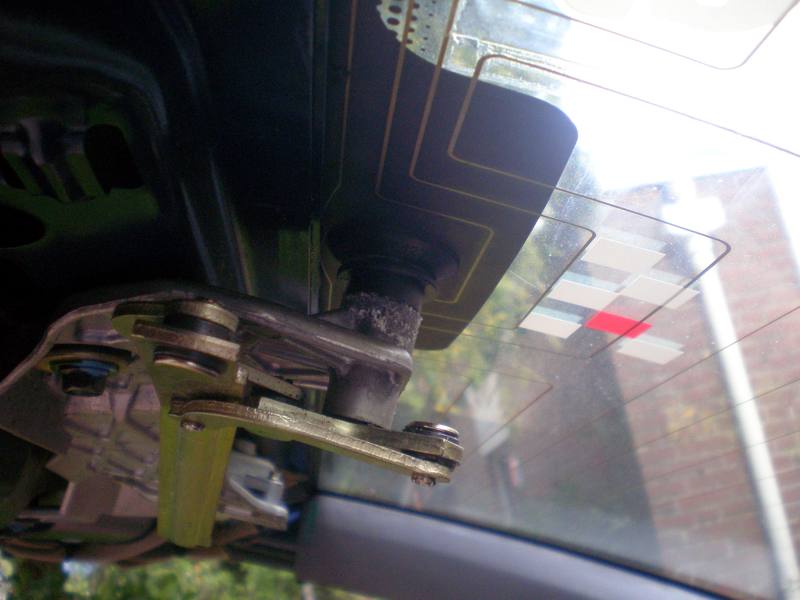

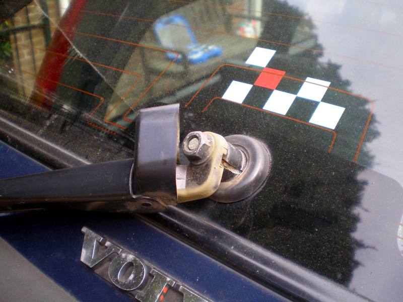

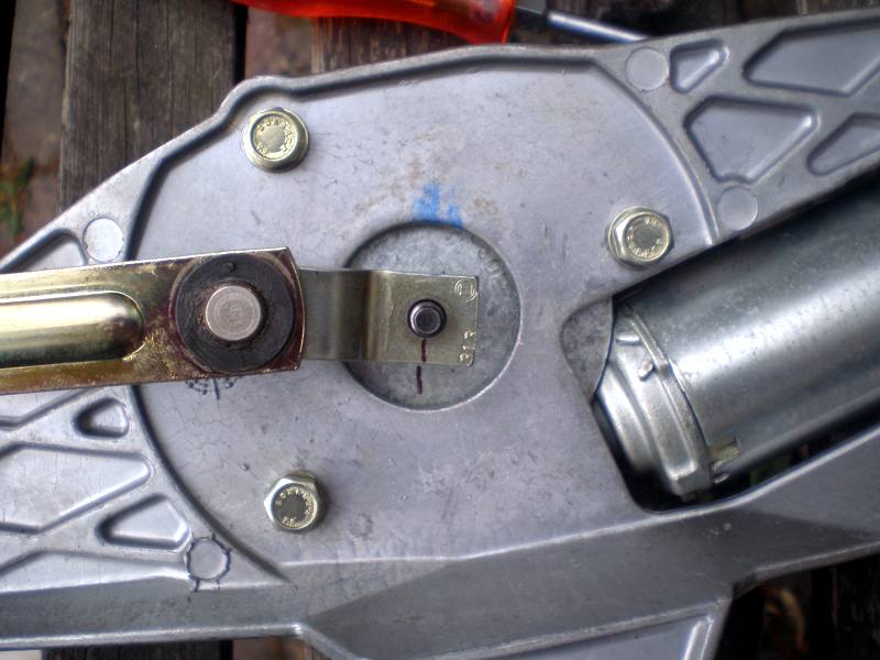

Herstel van de estate achterruitewisser
Mijn achterruitewisser begon langzamer en langzamer te draaien.
Voor de oplossing de handleiding van Mehn gevolgd, maar er zijn er veel meer.
Bekleding achterklep er af:
Voorzichtig met de clipjes daarna!
De diepere achtergrond van de wisser:
Eerst de moer aan de wisserkant er af (steek 13)
Steker los:
Dan de drie zwarte bouten aan de binnenkant los (dop 10)

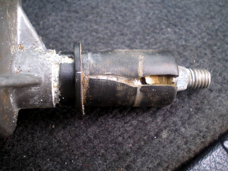

Oef! Corrosie, vindt aan de buitenkant plaats, die troep komt vervolgens tussen de as en het lager te zitten.
Plasticje hersteld met wat lijm en sterk tape aan de kant waar je het niet ziet.
Moertje los en markering aangebracht:
Nog een sfeerbeeld voor:
En een sfeerbeeld na:
Done!

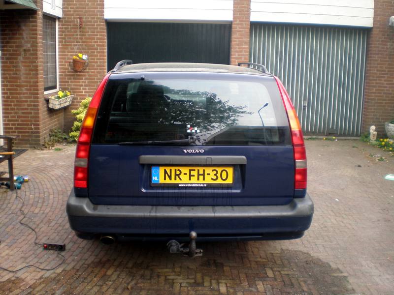

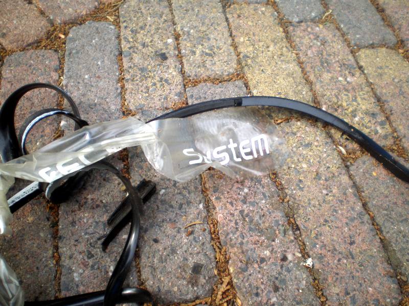

"Roeststrip" estateklep en Sips sticker
Één of ander onmensch heeft een strip bedacht die de achterklep niet alleen lelijker maakt maar ook een potentiele bron van roest is. Elders suggereerde ik dat de strip misschien makkelijker losgaat als je hem verwarmt maar dat is niet zo.
De strip bevat ook metaal!
De strip gaat alleen goed los als je hem niet scheurt. Door opgehoopte rommel kleeft de strip vrij goed vast.
Even wat WD40 langs de gehele bovenkant van de strip naar binnen laten sijpelen doet wonderen.
Sips sticker er meteen afgehaald, hier hielp het hetelucht pistool goed. De lijmresten achteraf verwijderd met stickerverwijderaar.
Twee onzalige contrapties uit de vorige eeuw, ontdaan van het laatste restje eer en zelfrespect, alvorens ze hun barre reis naar de tempels van Burgur mogen inzetten alwaar ze op een sombere donkere plek zullen eindigen met bestaan:
Wat rustiger. Dat rare ding rechts op mijn achterruit is een lantarenpaal.
Morgen maar eens poetsen.
Fijn dagje  :eusa_dance:
Groeten van Yits.
Citaat van: razorx op 25-04-2009 22:00:21
http://www.paerl.it/volvo/rw6.jpg
Deksel heet dat ding: Nr 9483187.
http://www.volvo850forum.nl/index.php/topic,12948.msg528338.html#msg528338

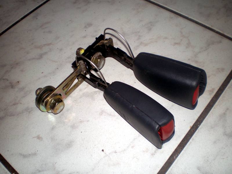

-Gordelklem achter defect
Ik had nog twee gordelklemmen in de nieuwe versie en bedoeld voor vóór in plaats van achter.
Na wat frotten:
Goed nu is één van de drie gordelklemmen nog in de oude versie, maar zie daar niets over in de APK regels.
De nieuwe versie kan je trouwens openen als een Nokia telefoon. Het smalle stuk met beheerst geweld 5mm. naar rechts schuiven dan openklappen.

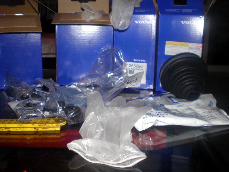

Bij Furness moeten ze ook niet aardiger worden, ze meetten de grootte van mijn handen en gaven me toen wat latex handschoenen en wat glibberig spul mee. Zal wel de nieuwe klantbenadering zijn, meeleven in de huislijke sfeer.  ;)
Even serieus, wat wordt je daar toch fijn geholpen.
Meteen wat éénmalig bruikbare moeren voor de ophanging bijbesteld. Die zijn echt aan vervanging toe.
