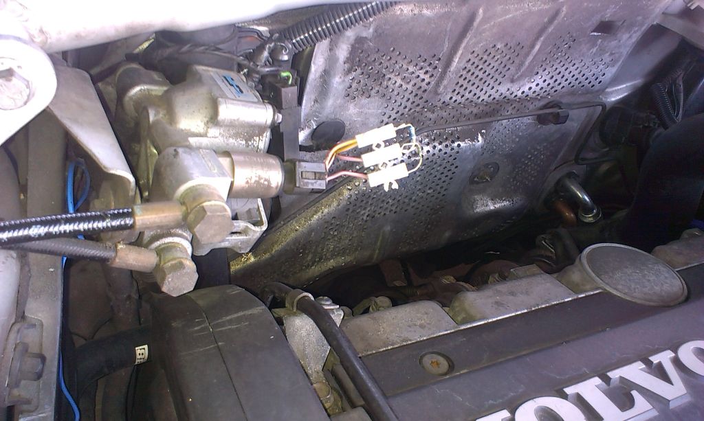

Kroonsteentjes based advanced LPi injector matching
Het concept werkt. Hier wil ik nog geen definitief gejuich aan vastknopen.
Net wat te kort kunnen testen. Maar dit geeft misschien mogelijkheden.
Morgen even grondig testen en meten.
In een paar posts hiervoor heeft Maarten het nog eens heel duidelijk uitgelegd.

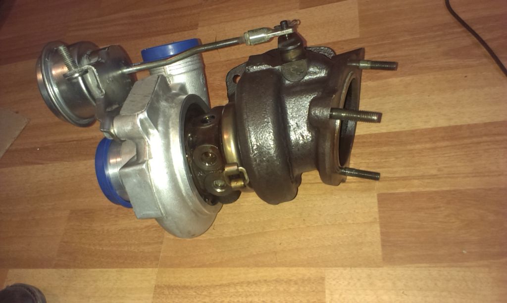

Revisie van een turbo 2: Reinigen en assemblage
Ietwat vermoeid typ ik dit bericht.
Vannacht werden wij opgeschrikt door een paar luide knallen. De garage aan de overkant had een brand met vlammen tot boven het dak. De brandweer was snel ter plekke en de eigenaar ook. Achteraf gezien had het veel erger kunnen zijn. Garage branden kunnen erg onfijn zijn. Toen de brandweer weer weg was hebben we de eigenaar en zijn medewerkers tot in de kleine uurtjes geholpen met het opruimen van het bluswater, het roet en de glasscherven. Vandaar mijn gaarheid.
Ik had vanavond dan ook geen kracht meer om uitgebreid aan mijn LPi-Benzine injector matching te werken. Vooralsnog ziet het er heel bruikbaar uit, maar ik mag niet te vroeg juichen.

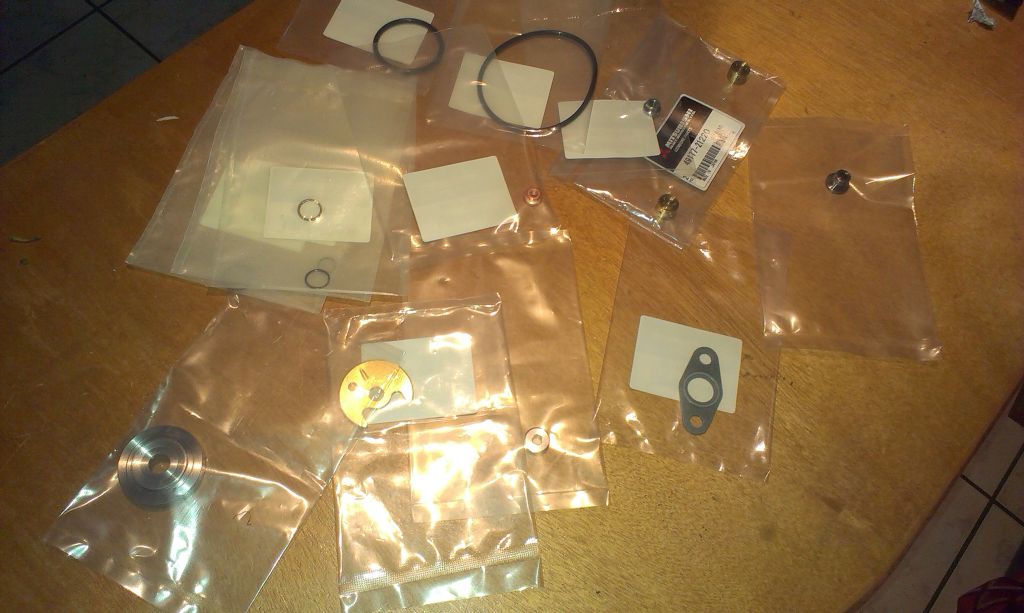

Het revisiekitje voor de turbo was binnen. Daar had ik nog wel de kracht voor.
Bij het openmaken van het Mitsubishi doosje was ik aangenaam verrast door het aantal onderdelen.

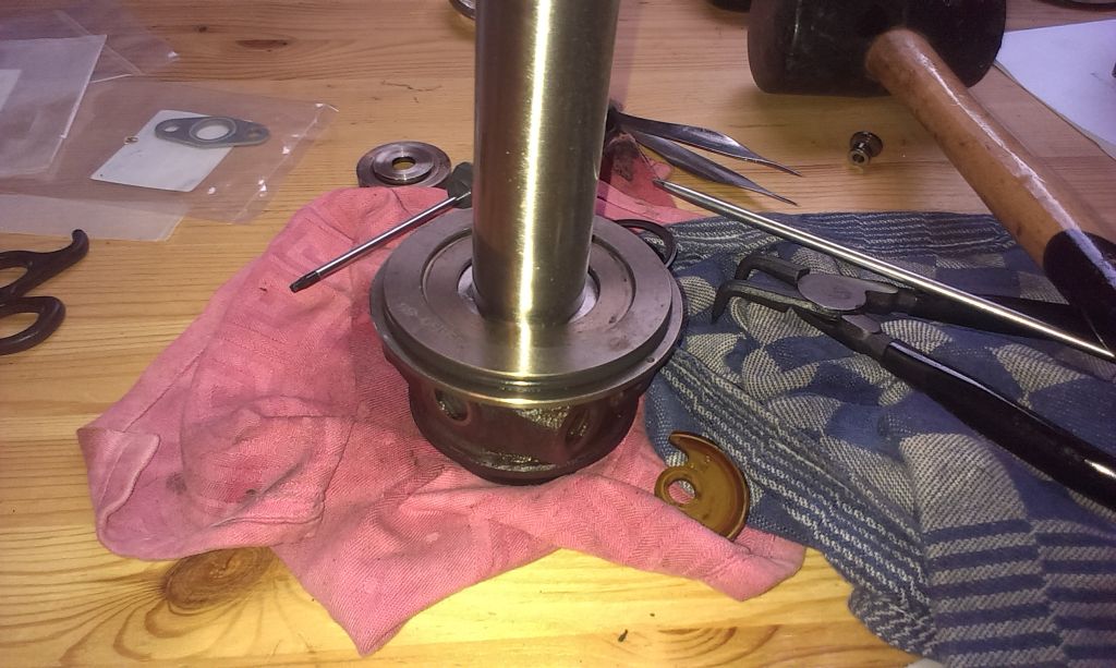

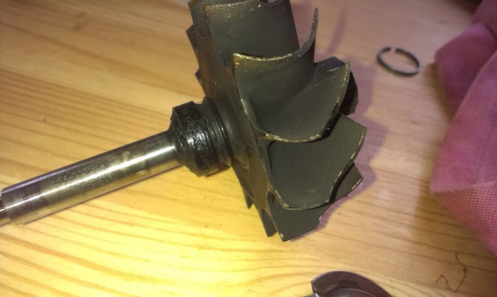

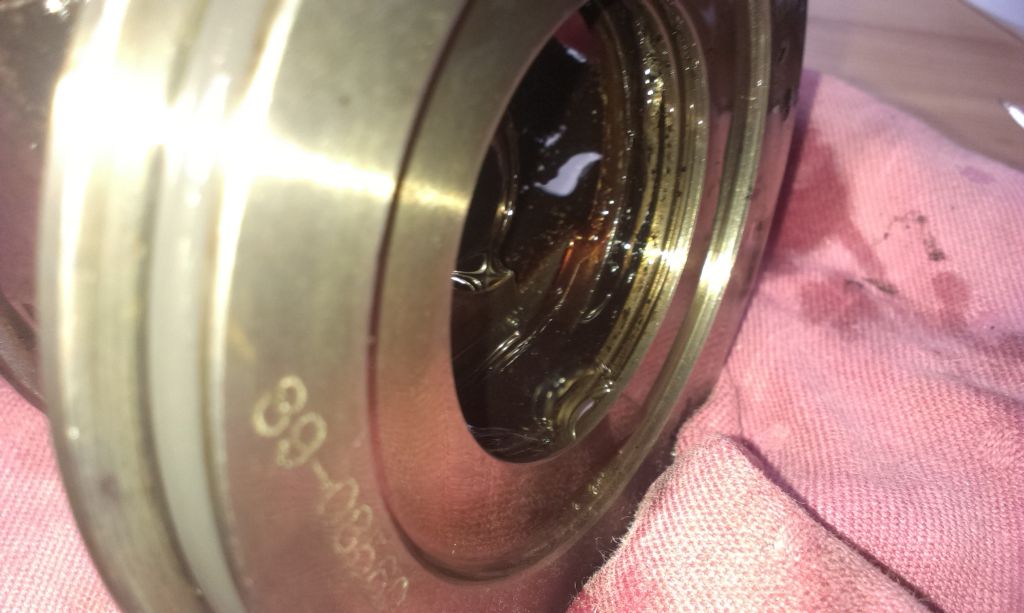

Let op dat je na het verwijderen van de keerringen of borgringen alle troep verwijdert. Dat kan best veel zijn.
Soms is die oliekoek zo hard als staal.
Doe de kleine keerring er pas in voordat je de grote bus terugmept.
Als je de twee turbowielen monteert. Let dan op de markeringen die je eerder hebt aangebracht. Door het aandraaien zal de boel verschuiven. Draai de moer eerst zover vast dat je de wielen nog net ten opzichte van elkaar kan verdraaien. Zet je wiel aan de inlaat kant een kwartslag met de klok verkeerd en draai de boel vast tot ze in balans staan.
Aan de buitenkant ook nog wat gewerkt:
WD40 doet wonderen.
P.S.: Vergeet niet alle keerringen, en lagers met wat motorolie in te vetten voor je ze monteert.
Wastegate stellen volgens de halve maan methode.

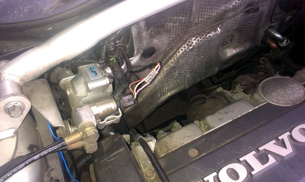

Mijn LPi fuel trim correctiedinges blijkt goed te werken.
Waar ik op benzine een rotsvaste 0 als fuel trim heb, schommelt die op LPi een beetje: Tussen de 1 en -2%.
(Was +10)
Daar kan ik mee leven. Veel LPi systemen laten slechtere waarden zien.
Daarnaast spaart het me een te dure injector calibratie op LPi uit.
Dit is het geworden. Ik rijd er nog een weekje mee en dan mag hij in de epoxyhars.
