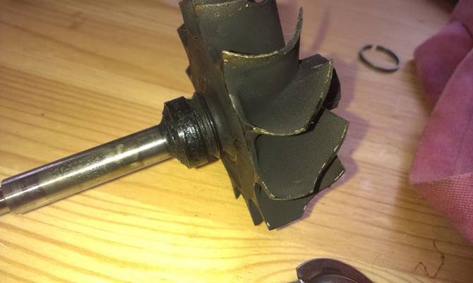

Ik heb nog een andere frustrerende ervaring.
Revisie van een turbo is goed te doen. Behalve als hij echt op is en je die in goed vertrouwen koopt.
Ik begin met met het resultaat: Gehuil van de turbo en zo nu en dan aanlopen.
Het ging om een tweedehands turbo met "de gebruikelijke speling". Mhh ietsje meer dan dat weet ik nu. Gewoon compleet gaar.
Een voelbare speling mag er bijna niet zijn. Ok je mag het asje misschien een fractie van een tiende millimeter op en neer kunnen bewegen maar meer ook niet. Hier hing het om een halve millimeter. Zelfs mijn 160dkm oude 16T gaf een vrijwel onvoelbare speling. Of de verkoper dit in alle onschuld heeft verkocht zal ik nooit weten. Ik heb mijn bedenkingen zeker gezien het volgende plaatje van het binnenwerk van die turbo. Foto genomen direct na aankoop. Zonder de turbo te hebben gebruikt.
Met de kennis van terugblik weet ik nu dat als je zo iets tegenkomt je de boel in de kliko moet gooien. De randen van de turbine wielen horen aaiglad te zijn en niet ruw zoals bij dit exemplaar. De speling was kennelijk zo groot dat het veelvuldig tegen het huis heeft geschuurd.
Enfin, ik was hier op zijn Amsterdams gezegd even scheitziek van maar wil wel verder met dit leuke project. Soms moet je knopen doorhakken.
Dus een nieuwe 19T besteld om van het gezeik af te zijn.
