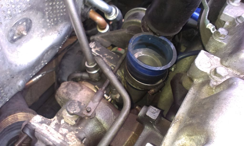

Bij het demonteren van de turbo kwam ik een paar nare plekjes tegen, waar je niet zo lekker bij kan. Eerst heb ik de luchtinlaat van de turbo en de buis naar de intercooler losgehaald. Vervolgens de bouten bij de flens. Hier was het nog leuk.

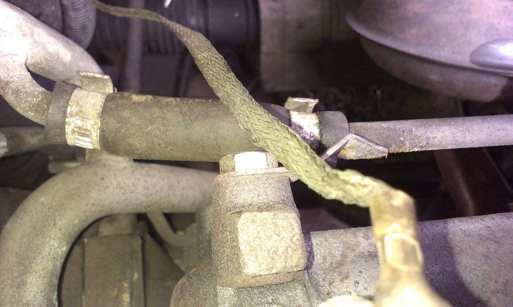

Alle banjobouten (links, rechts en boven) voor de turbo smering en koeling losgedraaid.
Onder zit nog een buis die met twee torx 30's vast zit.
Laatste prehistorische koelslangetje dat ik meteen meeneem.

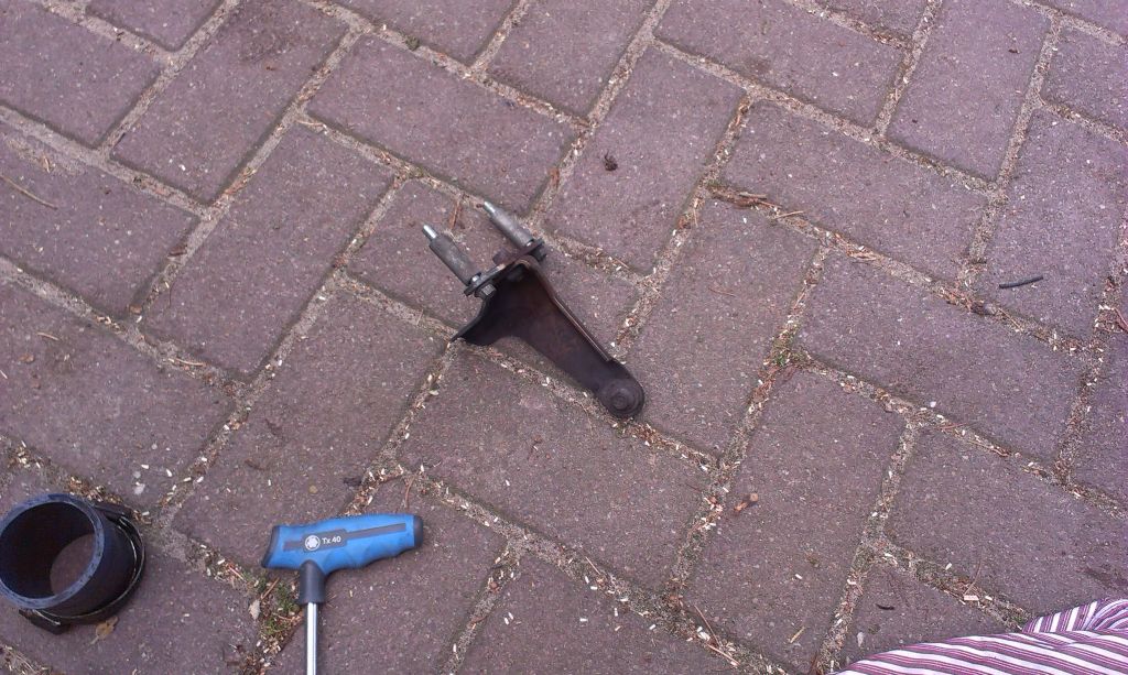

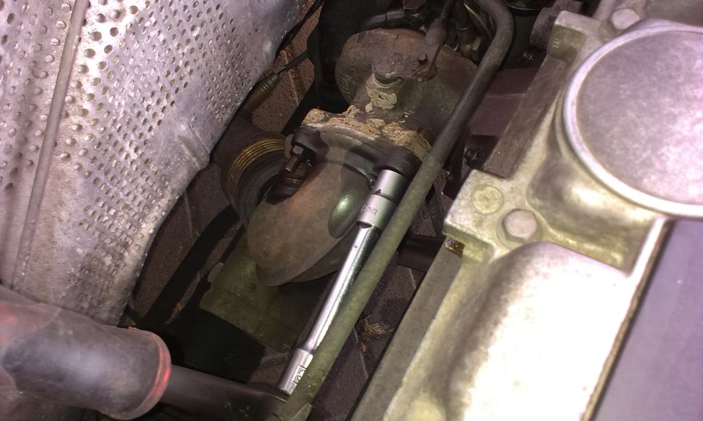

De onderste twee moeren bij het spruitstuk zijn moeilijk te bereiken.
Het helpt als je de onderstaande steun weghaalt.
Om die onderste moeren waarmee de turbo aan het spruitstuk vast zit los te draaien heb je een platte ringsleutel 13 nodig en wat kracht.

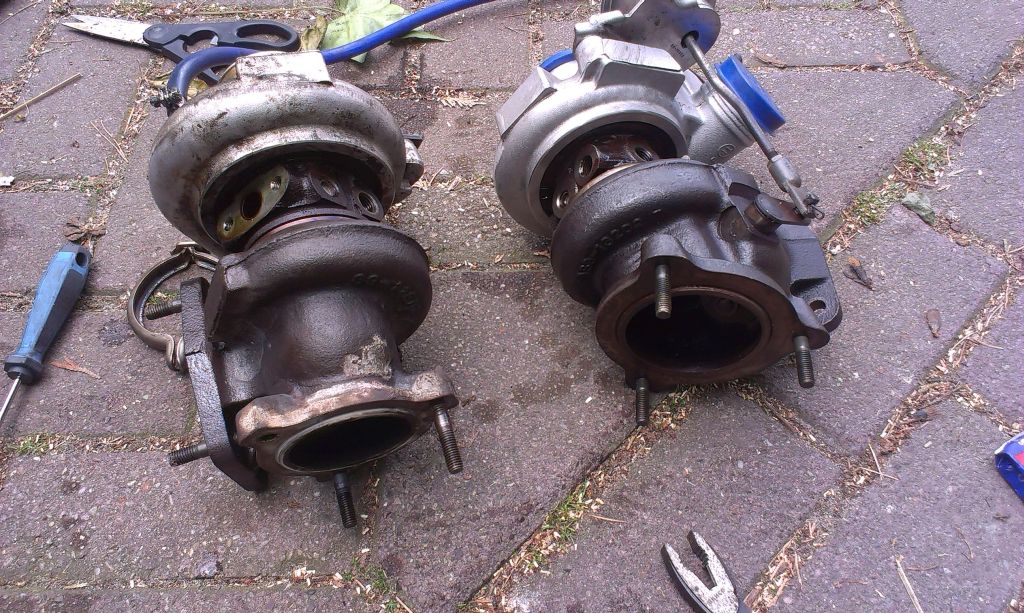

Dan de teleurstelling. Oude 16T met rechte flens en "nieuwe" 19T met schuine flens.
Ik heb de auto op korte termijn nodig. Dus als het me niet lukt een dikke downpipe met schuine flens en cat te scoren, zal ik helaas het uitlaathuis over moeten zetten. Zonde want die van de 16T is relatief restrictief.
