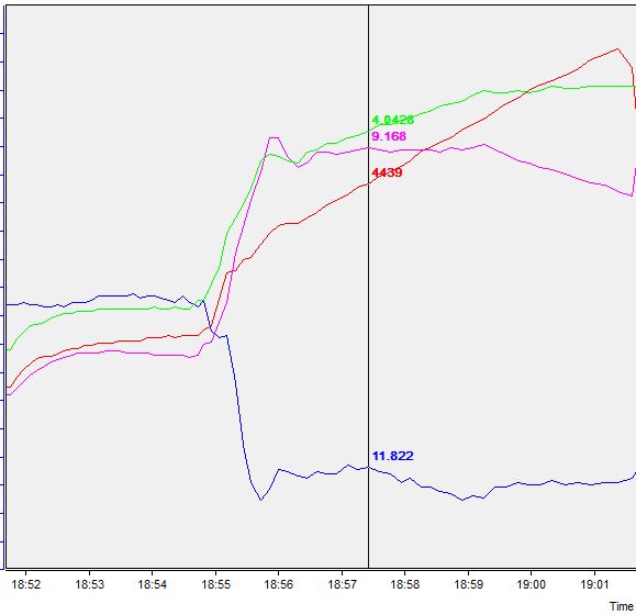

Zojuist weer een logging ritje gedaan. Nog steeds met een onveranderde turbodruk van 1Bar. Met mijn tabellen geen last van boostspikes/overshoot of undershoot.
Naast het sneller opspoelen merk je dat de 19T bij dezelfde druk meer lucht kan verplaatsen. Ik kom nu op een MAF spanning van 4,45V. Dit komt overeen met een luchtverplaatsing van 244gr/s. De load die ik hiermee bereik is 9,168ms.
De AFR waarden krijg ik meer en meer onder controle. Het zijn gewoon heel veel cellen die je stuk voor stuk moet corrigeren.
Hieronder zie je een plaatje van de voorlaatste AFR aanpassing.
rood=rpm, paars=load, blauw=afr, groen=mafV
Zou nu weer gladder moeten zijn.
Op naar de eerst volgende load verhoging!

Zo rond 11.8 AFR vindt de mijne ook wel zo'n beetje het prettigst.
Met een 19T willen ze onder WOT best wel graag wat aan de rijke kant lopen.
Tussen welke  RPM's zit je hier?
Wat de gekozen lambda waarde aangaat: Een PBtje naar Ludo volstond. ;) Dit ivm het rijden op LPi.
Net na het steile stuk gaat hij van 3400 naar 6000 rpm

Even voor mij: Dit zijn benzine waarden.
Benzine: Ideaal AFR 11,8 onder last. Bij het piekgebied zelfs 11,5. Dus lambda 0,8 en 0,78
LPG: lambda vollast 0,78  bij piek 0,71 De AFR meter geeft dan waarden als 11,5 en 10,4. Die laatste waarden zijn betekenisloos, maar helpen bij het invullen van de AFR map. ;)
Met dank aan Ludo en Fasttech.  :eusa_clap: Ik onderschrijf deze waarden proefondervindelijk volledig.
Lijkt misschien wat rijk, maar liever zo dan de ontsteking verlaten.
Inlaatnokkenas was al eerder aangepast.
-edit- Afrondfoutjes weggewerkt.
Daarnaast werk ik aan een load cut off in plaats van een fuel cut off voor de bescherming van de motor.
Wel zo net. Is al een beetje te zien in de grafiek.
