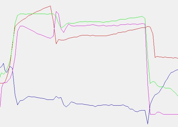

Weer wat verder in de zoektocht naar begrip.
De AFR tabel. Onder lage load is dit een redelijk perfecte AFR tabel. Bij load spelen andere factoren een rol meer VE related.. Goed dat wisten we wel.
Nu het aanpassen van die waarden. Dit kan alleen als de fuel trims via Piet's en Maarten's methode op zijn minst stabiel zijn. Alle drie.
Was ook duidelijk maar alleen voor de volledigheid.
Wat ik heb ontdekt is het volgende: De basis van de standaard AFR map is goed. Niet gebaseerd op hoog vermogen of het vermijden van detonatie, maar de verhoudingen kloppen. Volvo's keuze was fuel economy en detonatie bij het inleren werd als acceptabel gezien. Normaal geen probleem, behalve als je meer wilt ehh beetje meer dan dat. ;)
De aanpak van deze tabel: Per kolom. Vanaf 3000rpm misschien zelfs 2580 moet je een kolom selecteren vanaf een load hoger dan 4. Ga niet delen, maar trek af naar je gewenste waarde en je ontdekt hoe je de oude tabel moet schalen.
Let op de stabiliteit en strakheid van de AFR (blauw).
Is alleen een proof of concept.

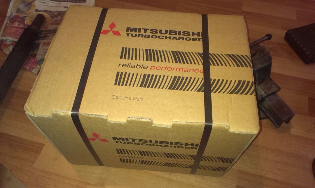

Beetje kinderachtig van me. Het was net pakjesavond geloof ik.

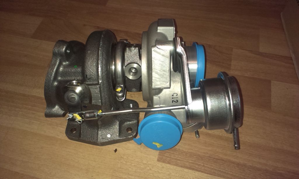

Dit kwam er binnen:
Maar weer keurig een verse uitlaatpakking en dat papieren oliepakkinkje bestellen. Zijn de kosten ook niet.
Altijd leuk, glimmende nieuwe spullen  :D Enige dat ik de laatste tijd hier begrijp is dat je lekker bezig bent  ;D

Ik sta voor een stevige verbouwing. Maar die downpipe, nu ik een verse 19T heb kriebelt wel. ;)

#5713
Citaat van: razorx op 03-06-2014 00:10:28
http://www.paerl.it/volvo/2014060301.jpg
Yits, waarom zou je waarden in de cellen met een load kleiner dan 8.02 willen veranderen.
De standaard tabel is wat die waarden betreft eigenlijk al redelijk goed.
De enige manier om die nog verder te optimaliseren is op een hubdyno waar je de RPM constant kan houden en je een voor een de cellen af kunt gaan op de AFR en onstekingstijdstip kunt optimaliseren op geleide van de direct afleesbare koppelveranderingen.
Bij opvoeren van de boost bij WOT (via de load)  kom je in loadwaarden die de tabel niet meer dekt (>8.02) daar moet je bijpassende AFR dan nog voor uitvinden.
Ofwel bij geen aanpassingen van de loadas de waarden in de rij van de load 8.02 aanpassen.
Dat komt dan neer op aanpassingen bij WOT
Beter nog is een rescaling van de loadas om de hogere loadwaarden te kunnen dekken, dan kun je ook de 8.02 load rij met rust laten en de waarden die daarboven zitten verder invullen.
Als bij partial load de boost omhoog gedaan wordt kom je vanzelf in een cel terecht voor een hogere load, zolang die echter <= aan 8.02 is, wordt die nog steeds goed via de standaardwaarden in de tabel gedekt.
Zonder hubdyno is aanpassingen van deze waarden (onder 8.02) een beetje gokken, naar mijn mening.
Op een hubdyno kun je zien of aanpassingen een verbetering geeft in de vorm van koppeltoename.

@Piet:Wat die overigens niet extreembare verrijking aangaat boven een load van 4: Door in de tabel af te trekken houd je de zaak behoorlijk onder controle. Maar ik kan dat alleen gevoelsmatig testen.
Net wat levendiger. Het is erg moeilijk deze transities van laag naar wat hoger te vangen en je zou inderdaad een dynohub moeten hebben om eerlijk te werk te gaan. Het kan bij mij dus ook tussen de oren zitten.
