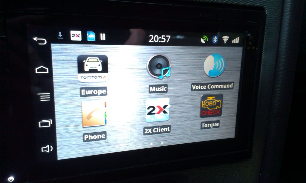

Vanmorgen zat ik een beetje te mijmeren over mijn dubbeldins Asteroid smart versus een carputer.
Saskia heeft nog steeds een carputer die prima bevalt. Beide apparaten hebben zo hun voor en nadelen.
Asteroid onder Android
Goede bluetooth telefonie
Handsfree bellen
HU vergelijkbaar geluid
Middels TomTom goede navigatie
evt mail en andere touchscreen vriendelijke apps
Carputer onder Windows
Kan tunerpro draaien, dus het hele arsenaal aan metertjes en logging is beschikbaar.
LPi Diagnostics
Vol-FCR
evt Vida en andere Windows software
Eigenlijk wil je beiden, maar slechts één scherm en touchscreen voor beide systemen.
Nu zou ik heel moeilijk kunnen doen qua bedrading, maar ineens bedacht ik me dat het veel simpeler kan.
De Parrot Asteroid blijft gewoon zitten. Ergens in de auto werk ik een Intel NUC weg. Dat zijn heel kleine PC's. Iets groter dan een handpalm.
Middels ad-hoc WiFi verbind ik ze met elkaar. De Asteroid kan dan via Remote Desktop/Teamviewer of whatever de PC overnemen.
Zo heb ik geen extra scherm, touchscreen of gehannes. Nu alleen nog wat slims verzinnen om het PC gedeelte netjes af te sluiten als het contact op 0 gaat.
zij onlangs een paar leuke NUC's uitgekomen maar dat hoef ik jou vast niet te vertellen  ;D
hou dat een beetje in de gaten als mediaspeler als vervanging van de popcornhour speler...
Een Intel NUC systeem valt compleet met wifi toch wat duur uit.
Waarom niet een klein, goedkoop notebookje zoals de Asus Transformer T100 (die ik heb) of nog simpeler?
Opladen aan de auto via USB. Powermanagement slim instellen en soort van klaar.
Om die vanuit de Parrot over te nemen is Remote Desktop prima. Microsoft heeft een gratis client voor Android, maar ik geef de voorkeur aan 2X RDP client vanwege de virtuele muis en keyboard die fijn werken. Uiteraard kan je ook nog een Bluetooth muis aan de Parrot koppelen voor extra comfort.

@Maarten: Ik zal zeker ook een blik op Splashtop werpen.
@Mark: Die harde off kan je voorkomen met een speciaal voor dit doel ontworpen voeding die je op het contact signaal aansluit. Goedkoop zijn die dingen niet.
Die NUC's zijn inderdaad geweldig. Toch heb ik voor een andere oplossing gekozen. Als je bij de kosten van een NUC die speciale voeding en een Wifi kaartje optelt zit je zo boven de 300 euro.
Laat ik nou een Asus Transformer book hebben. Ding kost nog geen 300 euro en is een notebook waar je het toetsenbord van kan losklikken. Dan is het een tablet. Draait onder Windows 8 dat ideaal is voor een carputer. Het leuke van zo een ding is dat die al een slim powermanagement in huis heeft.
Met wat configureren kan je dat heel behoorlijk aanpassen naar wenselijk gedrag voor in de auto. Voeding gaat over USB. Het apparaat past overigens makkelijk in het handschoenen kastje of onder je stoel.
Onder het motto het beste uit twee werelden:
Asteroid.
Klikje op 2X icoontje en Windows kan bediend worden. Dit is een slecht gelukte foto van mijn TunerPro Dash.
Onder het motto waar heb jij je extra metertjes weggewerkt. ;)
Ik kan zo genieten van dat soort zaken.
Metertjes, dataloggen, parameters aanpassen. Alles kan nu vanaf de asteroid.
