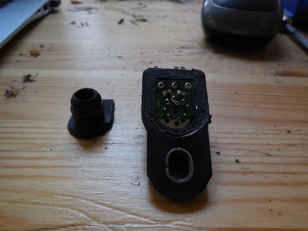

De resterende anderhalf oog had ik nodig voor onderhoud aan de omgevingsdruk sensor.
Die sensor past de injectietijden en de turbodruk aan aan de omgevingsdruk.
In ieder geval aanwezig in een 70 classic R uit 1998. Zit vlak bij de rechter koplamp. Net achter de motorkap vergrendeling en heeft een paarse steker.
Op volvospeed zag ik de zelfde soldeerrot als we kennen bij relais 103. Avinitlarge, aldaar plaatste een post over zijn herstel van deze sensor. Dit is een herhaling door mij. Waar rook is is vuur, dacht ik, dus de mijne zal er vast net zo of bijna net zo slecht uitzien.

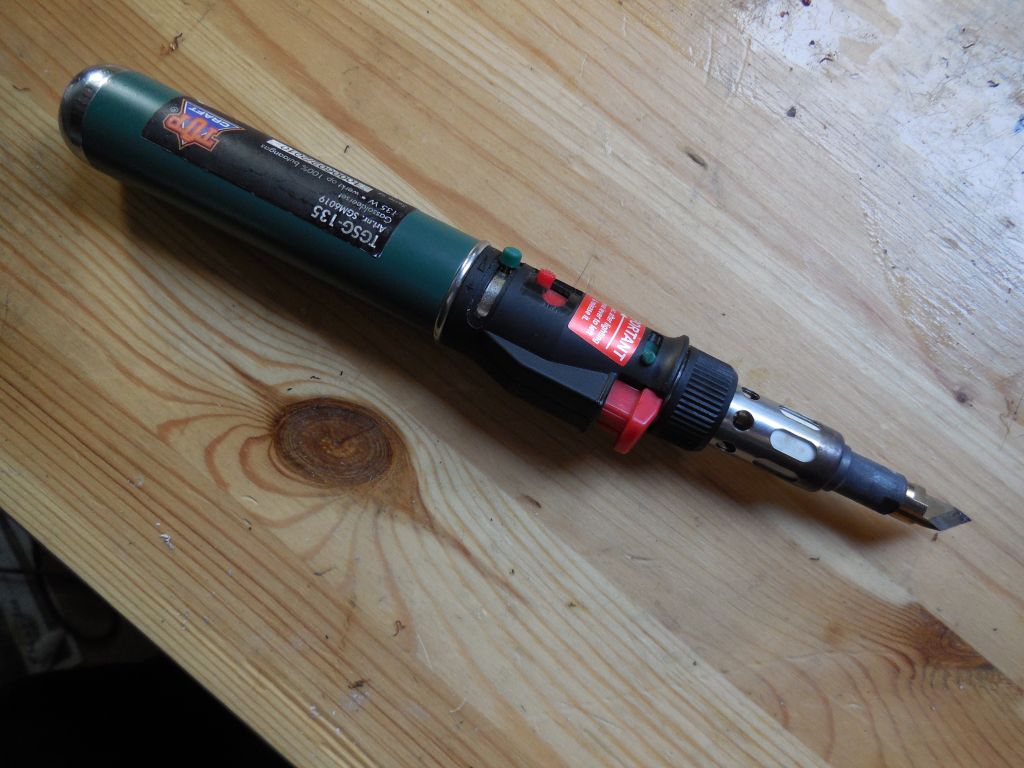

Open gemaakt met een Dremel en een gasboutje met plasticsnijder en inderdaad, zieltogend soldeerwerk.
Ga hier niet meteen overheen solderen maar verwijder het oude soldeer eerst en maak de pinnetjes van de connector goed schoon alvorens ze weer te solderen.
Mijn tweede hulpmiddel voor het openen:
Het geheel weer dicht gelijmd met twee componenten PU lijm vermengd met wat pigment. Die kan er weer tegen.
Let bij het terugplaatsen op dat je het afdichtingsringetje dat om het metalen tuutje gaat in tact houdt.
