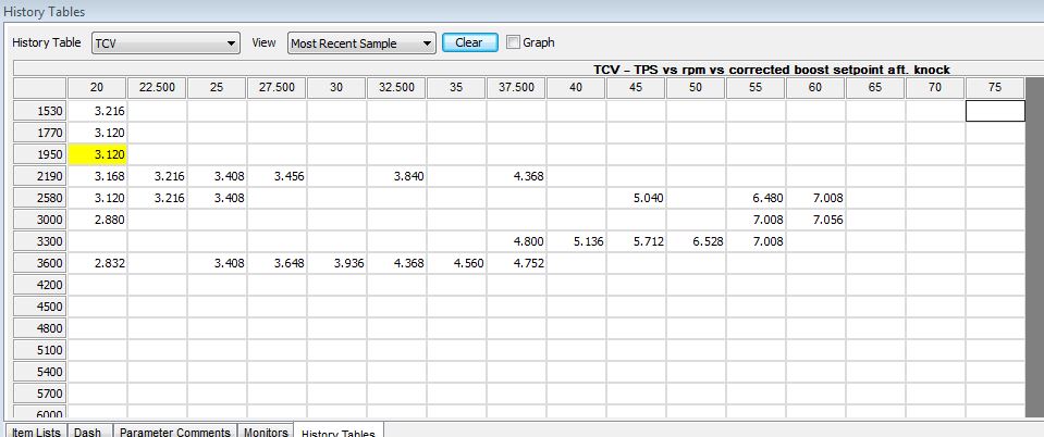

Weer een leuke feature van TunerPro ontdekt: History tables.
Hierin kan je zelf een tabel aanmaken die je koppelt aan een gemonitorde waarde.
Bijvoorbeeld "corrected boost setpoint". Als je vervolgens je file met loggegevens afspeelt zal die tabel zich vullen met de gelogde data.
Een voorbeeld van een tabel die zich aan het vullen is.
Die waarden kan je vervolgens vergelijken met de load tabel van je ECU om overshoot en undershoot problemen te elimineren.
Omdat je niet meer door tijdlijnen hoeft te zoeken, kan je vele malen sneller werken.
Dit kan ook gebruiken om je VE map of ontstekingstabel te optimaliseren.
Al zal een dynohub natuurlijk nog mooier werken, is dit wel een erg mooie methode om voor een bezoek aan de rollenbank sneller aan de juiste waarden te komen.
Kwam er net pas achter. Weet niet hoveel mensen weet van deze functie hebben maar ik ben er blij mee.
