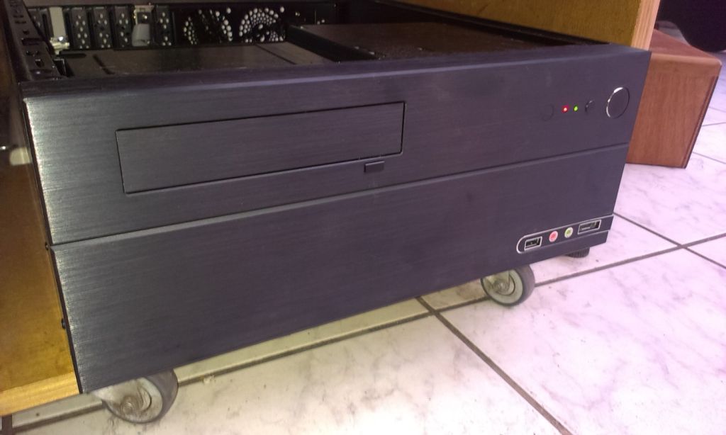

Dit is hem. De wieltjes horen overigens bij het houten kastje. ;)
De hardware:
-Gigabyte ultra durable FX moederbord
-6 core AMD FX processor
-8GB Kingston geheugen
-Fanloze Nvidia GT610 grafische kaart
-WD 1TB disk uit de red serie. goed voor 24/7 gebruik, snel en toch redelijk stil
-Terratec Cinergy PCI S2 satelliet tuner
-MS-Tech MC380 kast met afstandbediening
-Multytenne schotel voor Astra 19.2, 23.3, 28 en Hotbird 13 oost.

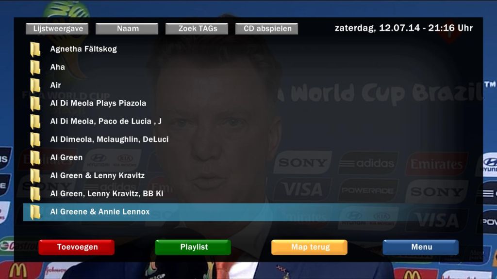

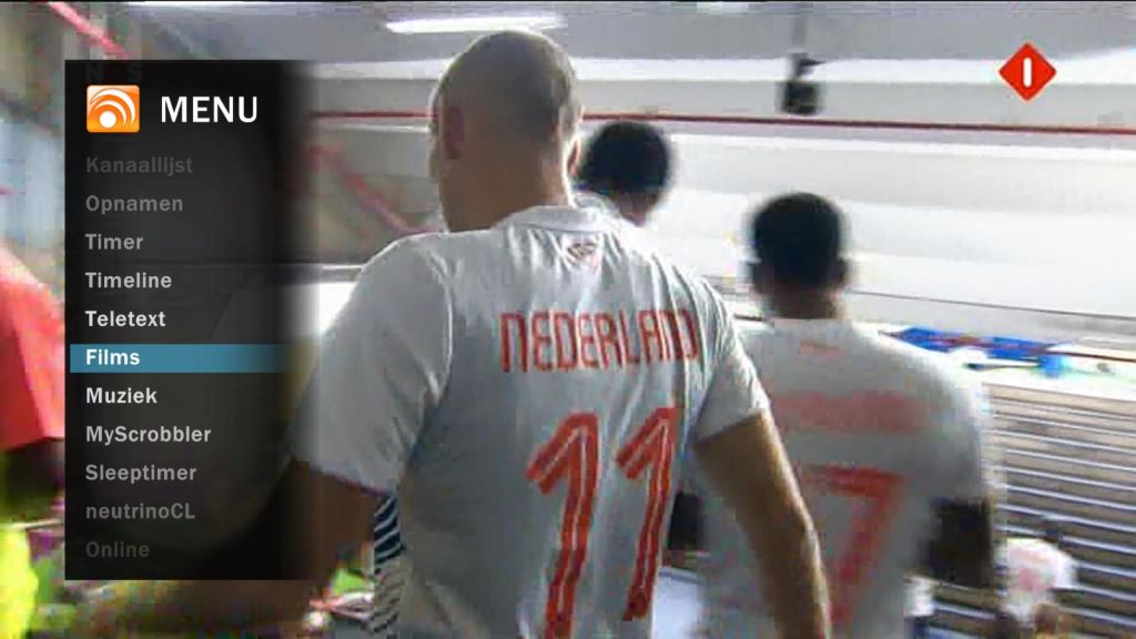

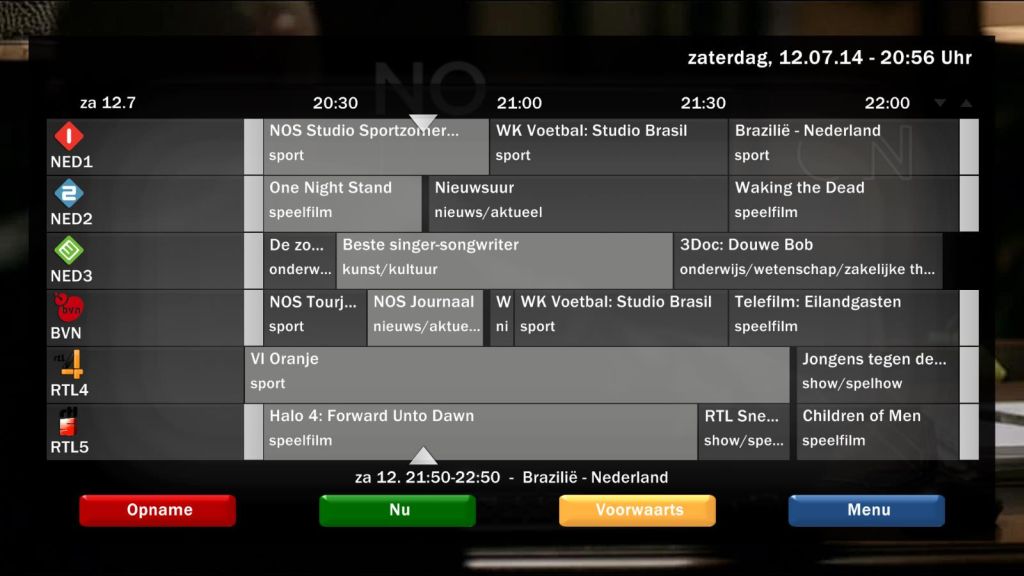

Wat screenshots. De menu toets.
De zenderlijst, waar je met één druk op de knop een programma kan opnemen.
OK dat Uhr rechtsboven moet ik nog even aanpassen ;) .

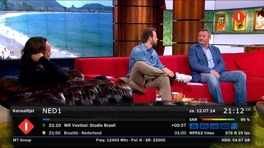

Direct na het zappen verschijnt dit voor mij vertrouwde beeld kortstondig.
De muziekmodus.

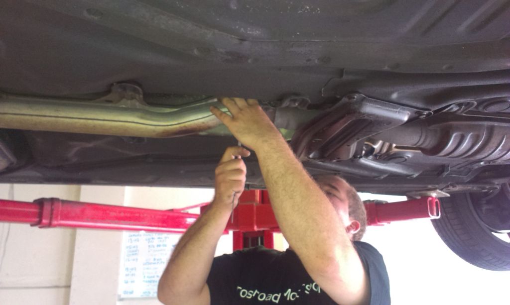

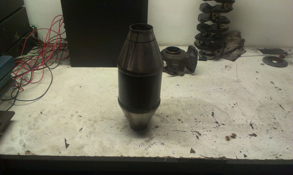

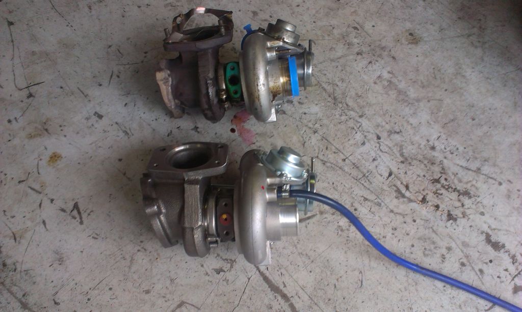

Ik kan de auto met 3" downpipe en racecat morgenavond bij Jelmar van Crossroad Motorsport ophalen. Verheug me er erg op. Kan ik weer verder met tunen. Het is overigens jammer dat Jelmar vooral bekend is om zijn laswerk. Ook op tuning vlak staat hij zijn mannetje en niet zo een beetje ook. Al blijf ik mijn tuning zelf doen omdat ik het leer proces zo leuk vindt en een aantal theorieën wil uit testen.
De nieuwe 19T moest ik natuurlijk wel eerst plaatsen voordat er een downpipe gemaakt kon worden. Dank je voor je geduld Jelmar.
Oud en nieuw.
Let op dat slangetje op die nare plek. Vooraf aansluiten werkt makkelijk.
Jelmar bezig met de demontage van de oude downpipe.
De racecat die er onder komt.

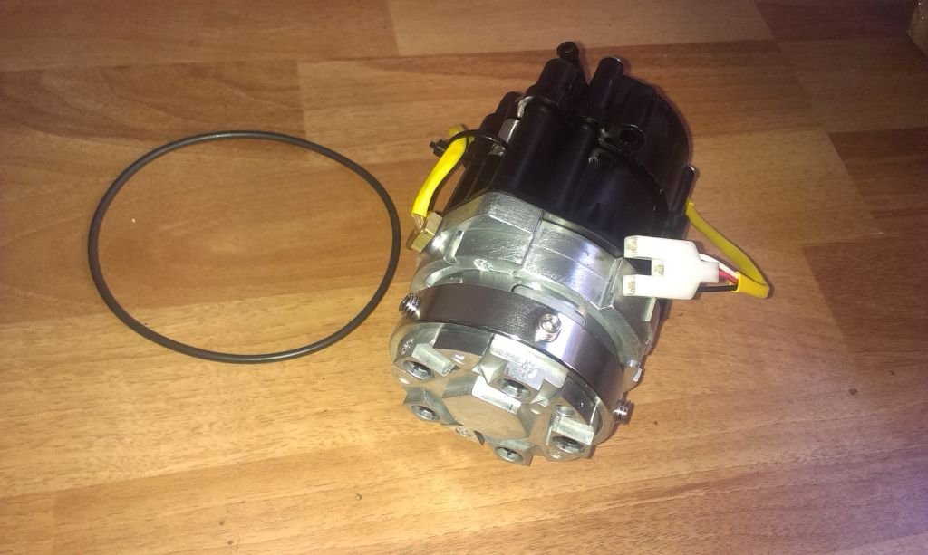

Daarnaast is er een hagelnieuwe LPi pomp binnen gekomen.
Ik wil hem zelf plaatsen. Ik heb al een plan de campagne. De details van de plaatsing ga ik niet in dit weblog plaatsen. Gewoon omwille van de veiligheid van anderen. Ik wil voorkomen dat mijn verhaal over de vervanging van een LPi pomp nagevolgd wordt als how-to met misschien alle gevolgen van dien.

Het kost allemaal best wat geld. Aan de andere kant, als ik niet was begonnen met tunen, had ik nooit in de gaten gehad dat de gereviseerde LPi pomp niet meer voldeed. Zou een heel duur grapje kunnen zijn geweest. Dat te arme lopen vanaf een beetje last.
Ik kan noch één pech factor hebben aangaande de LPi pomp. Het zou kunnen zijn dat de pomp niet de oorzaak is van het horten en stoten van die pomp bij iets meer dan lichte belasting. Het kan ook veroorzaakt worden door de helaas ingegoten aanstuur elektronica onder de appendage van de tank.
Als dat zo is moet ik die ook vervangen. Geen geld verspild, want onze 10 klepper heeft binnenkort ook een frisse LPi pomp nodig.
Dus zou de gereviseerde pomp van de 70R als hij toch goed blijkt te zijn naar Nrfh gaan.
