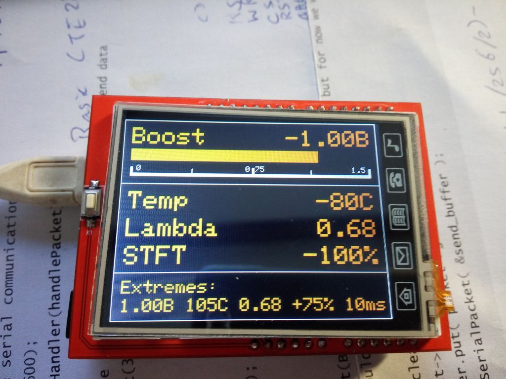

Het begint wat te worden:
De meetwaarden zijn even droog aan de tafel, dus let daar niet op. ;)
Daf46
Citaat van: razorx op 06-04-2015 20:30:01
http://www.paerl.it/volvo/2015040601.jpg
Nice !
Maar zit die LCD nu scheef ?
Dat is de touchscreen-folie die net niet recht op het LCD zit.
Yep! Dit display kan ik dan ook niet aanraden. Naast de beperkte beschikbaarheid van libraries is de afwerking onder de maat. Simpel gesteld zijn veel van die exemplaren met een rode print beroerd. Kom je achteraf achter en dan ga je even zoeken en zie je dat je niet de enige bent.
Wat beters komt volgende week binnen. Ik kon in ieder geval aan de slag.
