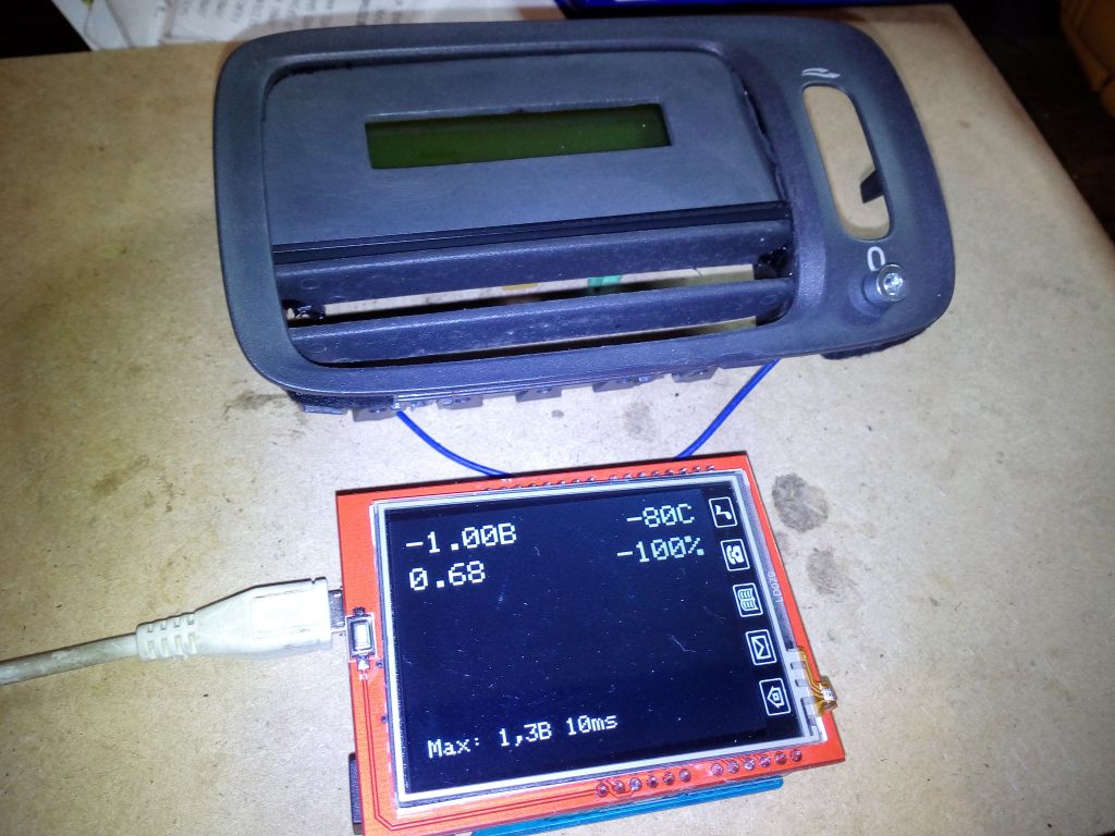

Het doel van dit metertje is een uitlees apparaat te maken voor iedere M4.4 wagen die met een Volvospeed bin rijdt. De bin zelf bevat niet de tuning, maar iedere weldenkende tuner zal deze basis bin gebruiken.
Doodgewoon omdat deze bin dankzij vele helden een juweel aan logging en dus tuning mogelijkheden biedt.
Ik heb het even niet over hoe de doe het zelf tuner moet tunen. Hierover staat meer dan genoeg in de M4.4 Wikia en de backup links.
Waar het mij nu om gaat is het tuning proces te versnellen. En daarnaast wat pret met leuke metertjes.
Het tuning proces kan je versnellen door het A RAT principe te gebruiken. All Rides A Tune. In het Nederands: Iedere rit dataloggen en 'savonds dageijks je bin optimaliseren. De volgende morgen is je carputer automatisch gesynchroniseerd via WiFi en je drukt op upload om weer met verbeterde parameters te rijden.
Science Fiction? Absoluut niet. Dit is goed realiseerbaar met de huidige beschikbare techniek.
Dat kan middels een carputer. Leuk, handig, maar ook heel complex voor de gemiddelde sterveling. Vandaar mijn wens tot een metertje dat in en ventilatie roostertje kan. Het oude IWAW metertje was mooi in stijl en hielp me goed bij het tunen, maar bood met haar 2*16 tekens display niet genoeg data.
Om te illustreren waar ik naar toe wil het volgende plaatje:
Dit is passend en mooi te krijgen.
Stel je dan een matchende kleurstelling voor. Wat meer waarden, wat lijntjes voor de groepering van de weergegeven waarden en wat real time max en min waarden. En niet te vergeten touch screen knopjes. Ik denk dat dit mooi en praktisch wordt.

Is het zo dat een gadget-liefhebben dit ook gewoon kan gebruiken om realtime data te bekijken?
Lijkt me gaaf om zo'n display te hebben, maar niet met de ambitie om zelf te gaan tunen.
Mits je een Volvospeed gebaseerde bin gebruik, kan je hiermee real time loggen.
Ik vermoed dat veel van de huidige tunes hierop gebaseerd zijn omdat het zo veel handiger werkt.
Je beschikt dan over een kleine 50 parameters die je real time kan zien. Hieronder een linkje naar de lijst van real time parameters:
http://m44.wikia.com/wiki/Data_logging
In theorie zou je met deze hardware ook OBD logging kunnen doen. Dan heb je een stuk minder parameters en de update snelheid van de metertjes zal ook lager liggen.
(Alles M4.4)

Ik rijd nog "old fashion" met de laptop ;D
Maar de k-line data stream is vergelijk baar met de m44, misschien dat de m43 andere adressen gebruikt maar dat is een kwestie van invullen/programmeren van het Yitsdisplaytje vermoed ik ;)
Btw: je moet wel je m43 opnieuw "programmeren" / flashen.

Die had ik nog niet gelezen. Prachtig werk weer.
Wat het weergeven op een displaytje: Inderdaad alleen maar een kwestie van het aanpassen van wat locaties of omrekeningsfactoren.
Voor aanpassing van een M4.3 met behoud van een eventuele tune kan men zich bij Maarten-T5 vervoegen.
