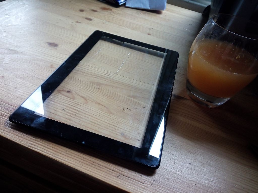

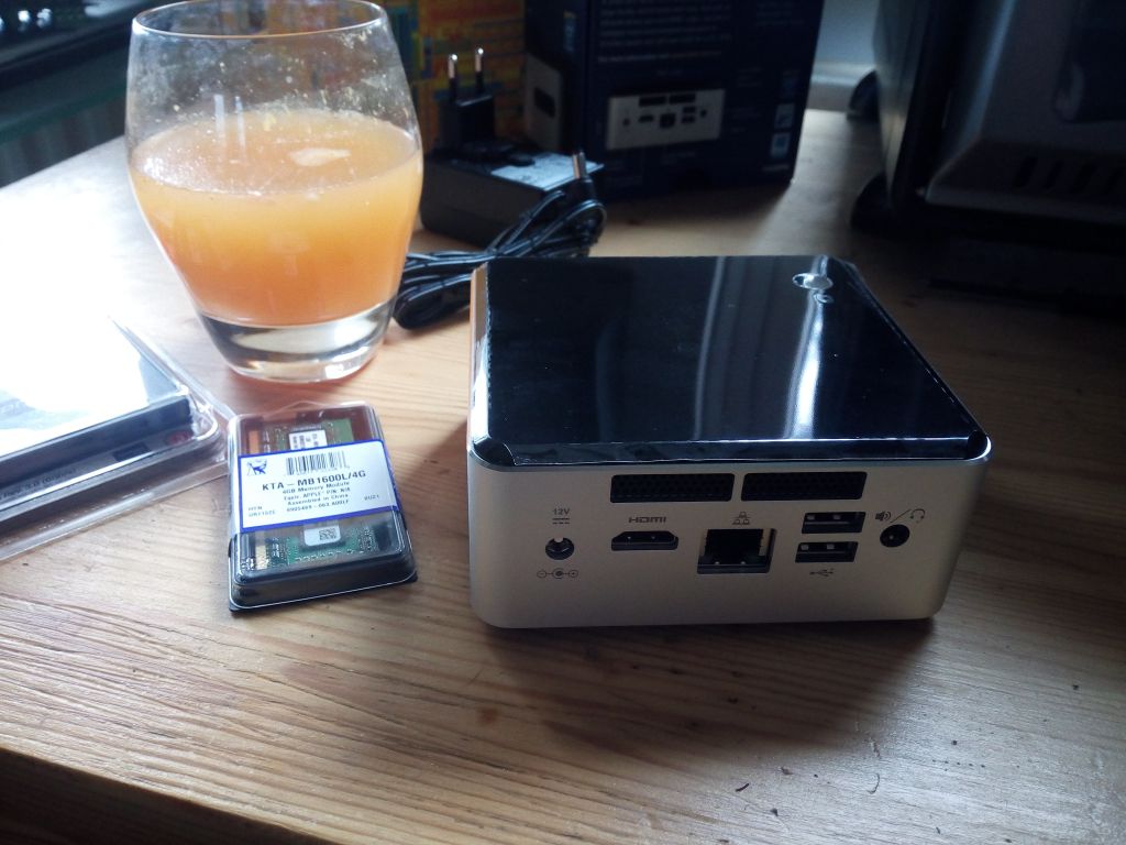

FJ was het technisch gesproken niet eens met mijn keuze voor een Netbookje als Carputer. Daarom had hij zijn Cavia vriendjes uitgenodigd voor een potje Netbook werpen. Vol trots durfde hij te vertellen dat hij gewonnen had. Dit is het resultaat, digitizer van het touch screen gebroken.

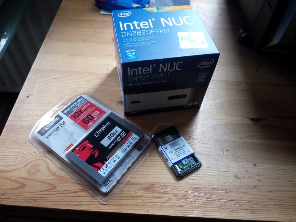

Om het weer goed te maken had hij meteen maar een Intel NUC besteld. Van mijn rekening! Die kwam vandaag binnen. Blijft leuk spul, toegegeven.
(Verkeerde vaatwastabletten)

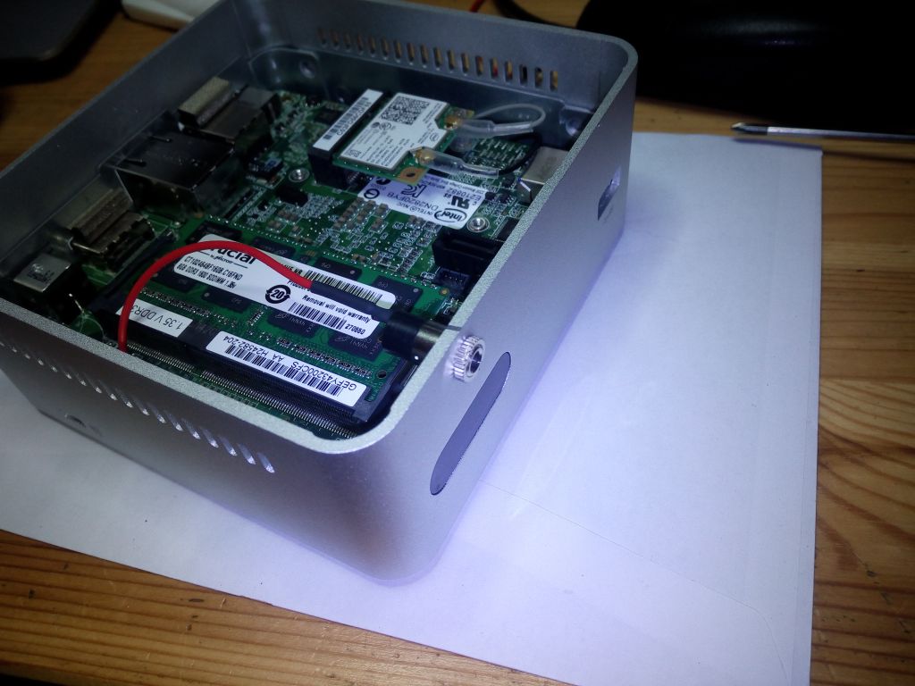

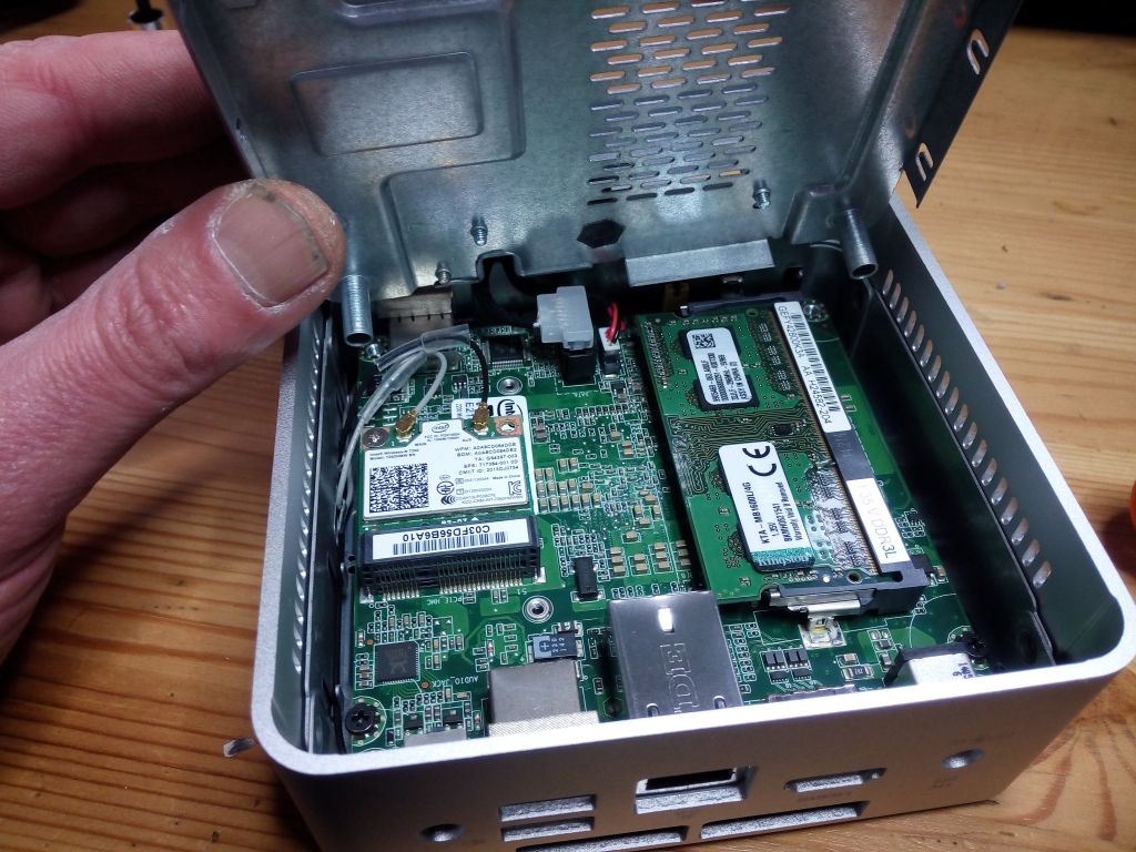

Kingston SSD disk en geheugen zaten er in een mum van tijd in. Hieronder zie je het kastje van binnen. Betwijfel of ik de Carputer vriendelijke en slimme M3 voeding er nog in krijg.
Is ook wel een nettere oplossing zo, daarin moet ik FJ gelijk geven. Wifi, Bluetooth, infrarood RC, Ethernet, USB, HDMI het zit er allemaal in. Maar of dat nou op die manier moest. FJ had ook even met me kunnen overleggen.
Die NUCjes verrassen me overigens iedere keer weer door hun snelheid. Ondanks de energiezuinige processor presteren ze meer dan behoorlijk.

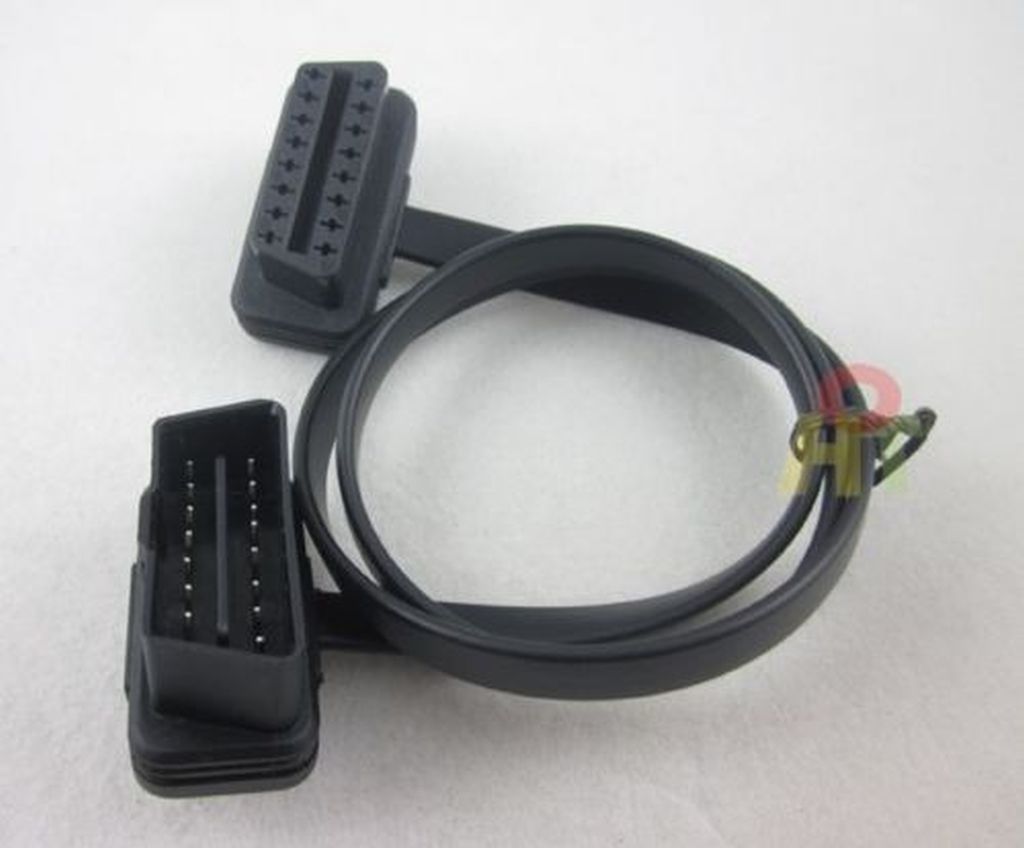

Als eerste: Hoe krijg ik het OBD signaal naar het handschoenenkastje voor die leuke metertjes en data logging? Met het volgende compacte OBD verlengsnoer kan dat. Met het klepje op de armsteun dicht:

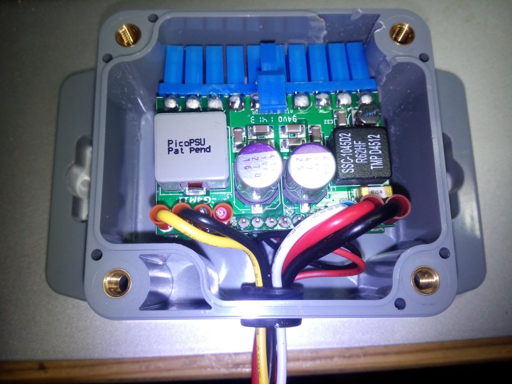

Alles moet modulair en makkelijk te vervangen zijn. De inteligente Car PC voeding in een klein kastje vastgefrot. Komt achter het handschoenenkastje.

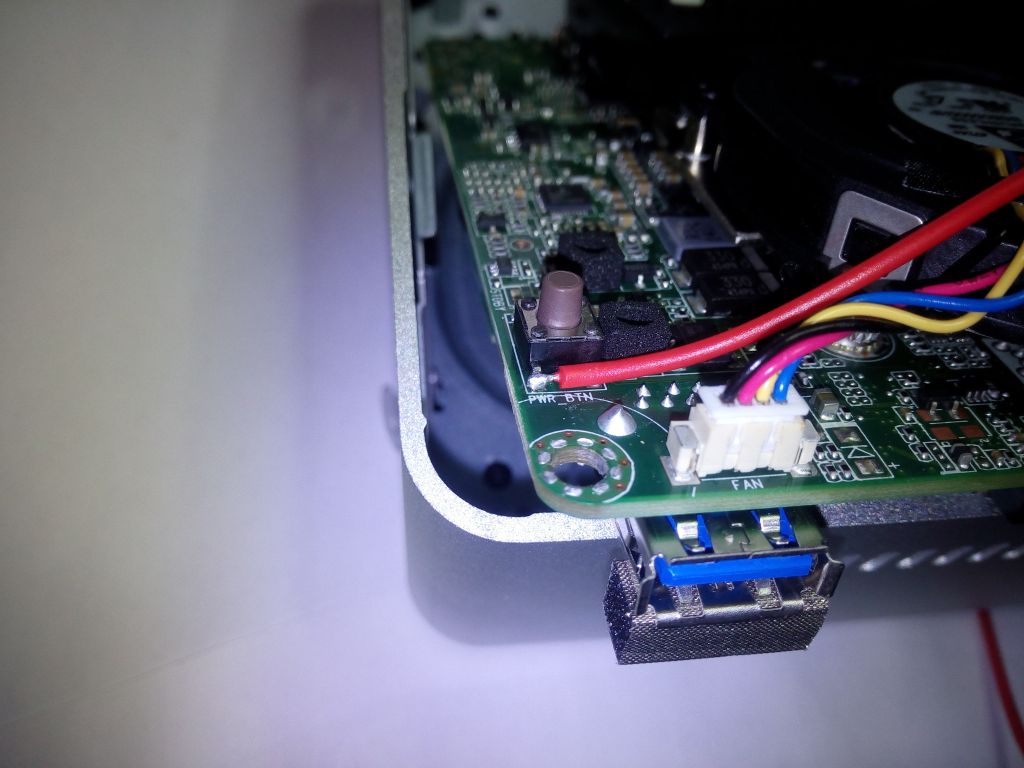

Signaal van de powerswitch op het moederbord moet verbonden worden met die voeding.

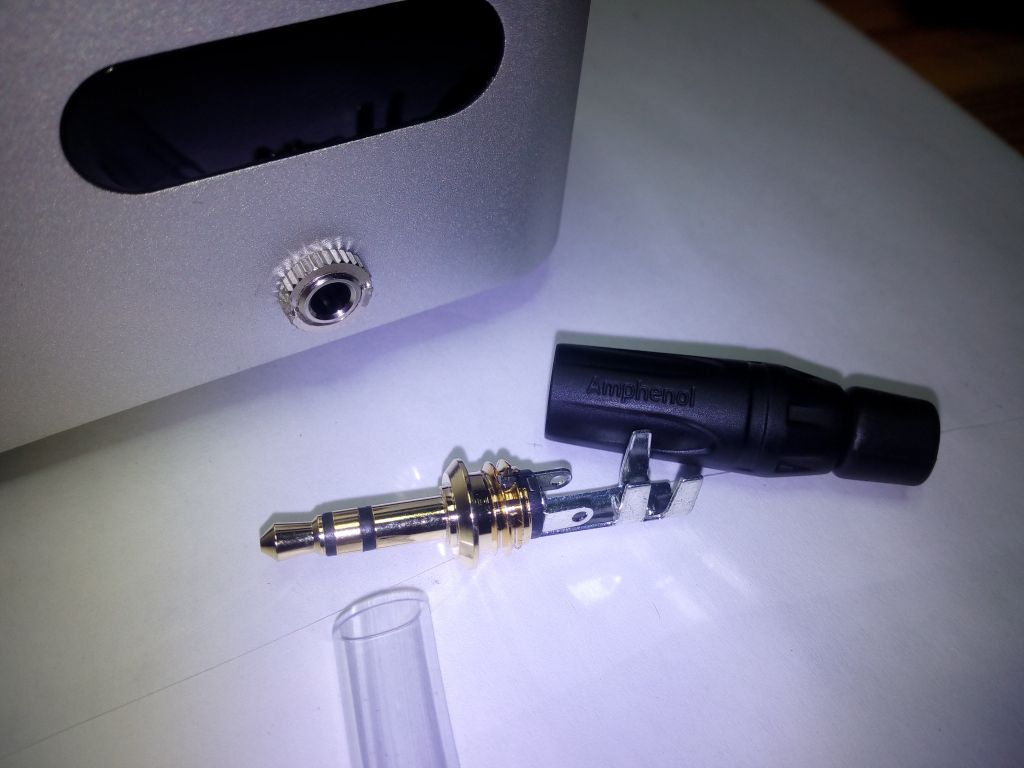

Eigenlijk heb ik een hekel aan 3,5 mm jack pluggen. Dus maar gekozen voor een echt A merk.
Heb er lol in!

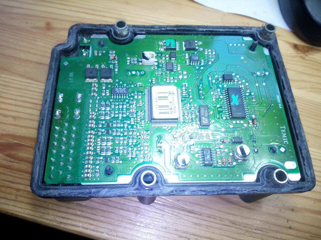

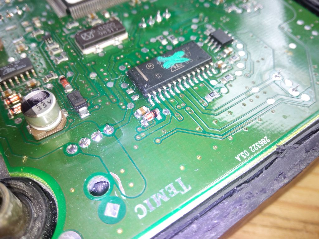

Gistermorgen een ABS controller onder handen genomen. Naast het verslechterde soldeerwerk bij de connector was er nog wat anders aan de hand.
Dat diodetje had ooit bij inbouw een stevige mechanische duw gehad. De spoortjes er naar toe hadden het overleefd maar de vraag was hoe lang dat nog goed kon gaan. Dit is de eerste ABS controller die ik tegen kom zonder de beruchte laag silicone zooi over de print. Geen eindeloos voorzichtig wegkrabben van die zooi. Het doorsolderen was dan ook een plezier.

Vanmiddag was het tijd voor de pre flight check van de carputer. Kabeltjes en connectoren gereed gemaakt. Met een schakelaartje het ignition signaal gesimuleerd. Weken en aangaan? Niets van dat alles.
Mhh? Na mijn werk drie keer opnieuw te hebben gecontroleerd, begreep ik wat er aan de hand was:
Een normaal moederbord krijgt haar voeding via de grote ATX power connector. 20 of 24 pins. Niet bij mij. Ik gebruik alleen twee draden de +12V naar het moederbord en de massa. Dit moederbord verwacht ook niets anders.
Natuurlijk! De voeding wil wel een power good signaal krijgen via de ATX connector. Nadat ik die pin kort sloot met de massa werkte alles zoals verwacht. Het verbruik van die Intel Nuc computers is extreem laag te noemen. Als je niets doet trekt die een Watt of 6 á 8.  Hoger dan 12W verbruik kreeg ik dat ding niet. Dat is heel fijn, want dat betekent dat die mini intelligente voeding niet erg wam zal worden. Ook niet in een compleet dichte behuizing. Het gemiddelde energieverlies van die super voedinkjes blijkt plm 100mW te zijn bij zo een lage belasting.

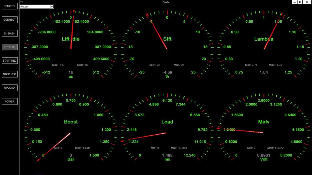

Het is me gelukt om TunerPro touch screen vriendelijk te krijgen. Was even wat gedoe en ik zal vast nog wat extra werk hebben met de detail afwerking. On screen touch screen keyboard zal wat na afwerking nodig hebben om het geheel echt gebruikers vriendelijk te krijgen. Het doel is zo veel mogelijk handelingen vanzelf te laten gaan en onzichtbaar te maken voor de gebruiker.
Anyway, het is me gelukt om op een dubbeldins scherm zomin mogelijk pixels te verliezen. De bediening geschied volgens de moderne stijl. Geen 3D buttons.  Simpel en duidelijk. Mocht je op een 5"Android of iPhone werken zal je die keuze op prijs stellen.
Omdat het apparaat waarmee je dit bedient, een Asteroid Smart dubbeldin of een smartphone simpelweg een klein scherm heft, wil je geen enkele pixel verliezen.  Heb de Windows randen dus uitgeschakeld. Het resultaat ziet er alweer wat rustiger uit. De kleurstelling is redelijk Volvo compatible. Dit zal je zien op je dubbeldins apparaat in je middenconsole of op je telefoon:
Ik ben hier tevreden mee. Op een low res scherm, zoals ik dat in de praktijk zal gebruiken werkt de resizing prima.
