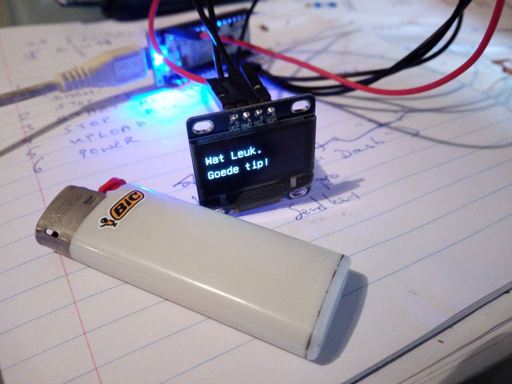

Peter kwam met een berichtje over plm 4 euro OLED displays met hun heerlijk hoge contrast. Mijn dank! Het gaat over een minuscuul 1" display. Mijn dank en eerste Arduino test:

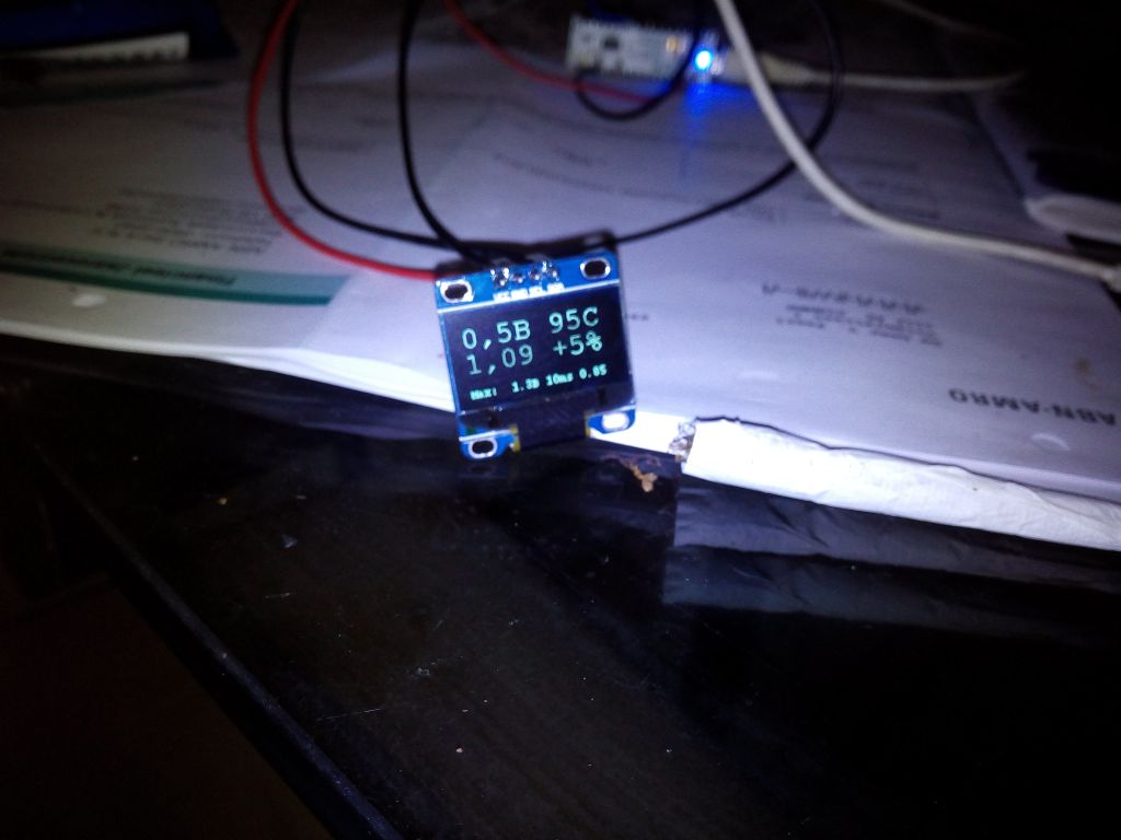

Dit is inspirerend! Volgend testje qua leesbaarheid op dit 1" display:
Aardig, maar net te klein. Wel een leuke breinprikkel.

Er zijn wel grotere OLED displaytjes hoor; RS Components heeft een leuk assortiment.

Kreeg afgelopen week nog een SPI 4 draads 0'96" Oled op de bank van een medeknooiert, even mee zitten spelen en hem op weg geholpen, die zijn inderdaad wel rapper, en in blauw ook goed leesbaar alhoewel ik wit zelf plezieriger vond, maar ik ben ook visueel niet 100% betrouwbaar ..  :eusa_whistle:

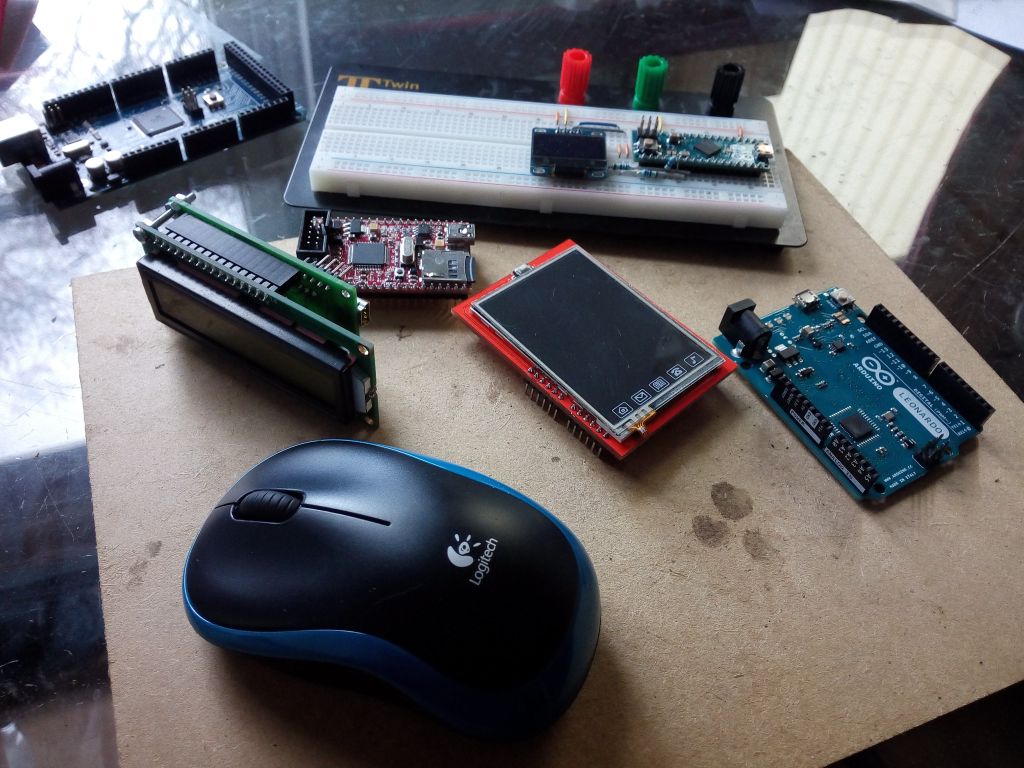

Niet erg, ik was ook nog bezig met het IWAW metertje V2. Inmiddels is er het één en ander binnen gekomen, dus ik kon aan de slag. Eerst een sfeer impressie met een aantal geschikte en minder geschikte processor bordjes:
Je ziet mijn PIC bordje gestapeld op een ouderwets 2*16 LCD display, een Olimex PIC bordje en een drietal Arduino processor bordjes.

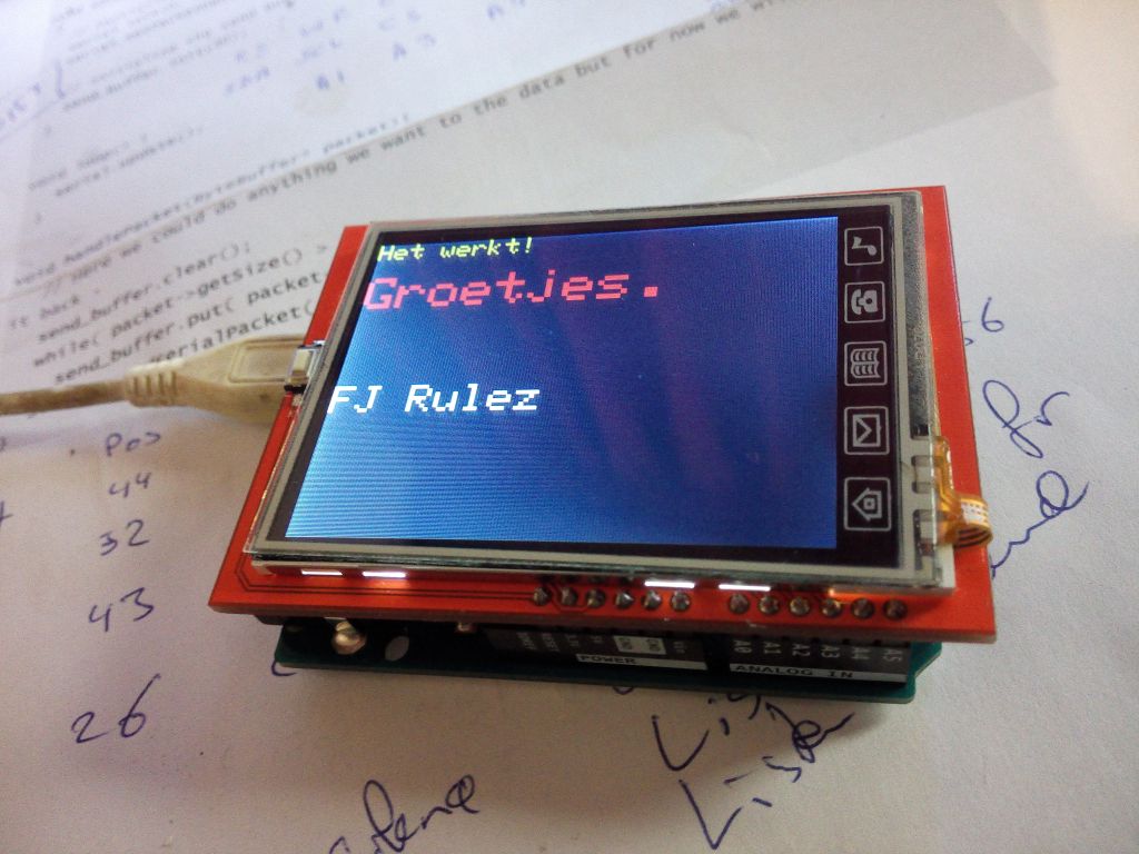

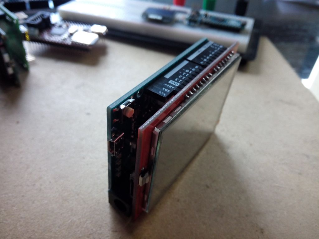

De krachtigste en de grootste is onhandig. Net niet fijn in te passen achter een ventilatie roostertje. De kleinste, de micro op het "broodplankje" is erg leuk, maar heeft een verloop printje naar het TFT scherm nodig. De meest rechter, de Arduino Leonardo is voor mijn toepassing ideaal. Genoeg rekenkracht en geheugen en past één op één op het TFT tuch screen (midden).
Een Arduino clone kan je gerust ook kopen. Hoeft incl. verzenden niet meer dan een euro of 7 á 8 te kosten. Het zelfde geldt voor het TFT 320*240 touch screen. Die rode was de eerste die ik binnen kreeg. Die moet je niet kopen. Officieel gaat het om een scherm met een SPFD5408 chip. Niet waar.

Als je een kleuren TFT koopt voor een leuk project, neem dan iets met een STxxxx of ILIxxxx chipset. Na lang zoeken kwam ik er achter dat mijn display helemaal geen SPFD5408 chipset heeft, maar een Samsung S6D0154. Daarmee kreeg ik de Adafruit grafische bibliotheek aan de gang. Die Adafruit library heeft zeker niet mijn voorkeur, maar de U8GLIB ondersteunt dit kl*te ding niet.
Anyway, genoeg gemopperd. Er zijn ook leuke dingen: Het processorbordje laat zich 1 op 1 op het display prikken.
Ik heb voor een kleuren scherm gekozen. Juist om de scherm kleuren te laten matchen bij de kleuren van de tellerunit. Doordat het tevens een touch screen is vervalt de noodzaak tot extra knopjes naast het scherm.
