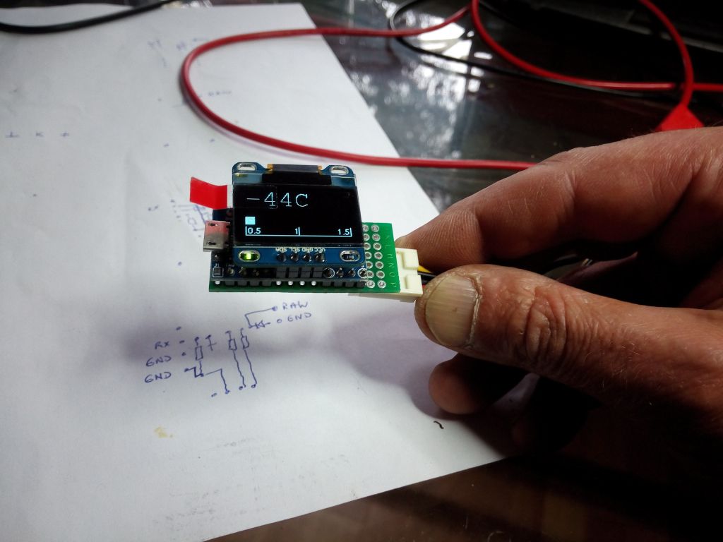

Daarna kon ik verder met het elektronische gedeelte van de Iwnaw meter. Zowel de software als de hardware zijn nu klaar. Alleen de inbouw nog.

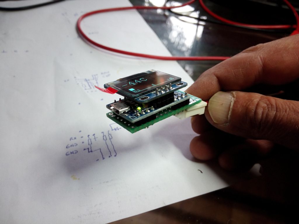

Als processor bordje heb ik een Arduino Pro Micro gebruikt. Lekker klein. Het OLED display kan met een handigheidje één op één op het processorbordje gesoldeerd worden. Wel zo makkelijk. Onder het processorbordje zit een experimenteer printje. Dat zorgt er voor dat het boordnet van de auto de elektronica niet kan beschadigen.
Middels een 4 pins "floppy" connector sluit je hem aan op de auto met een gehackte M4.4.

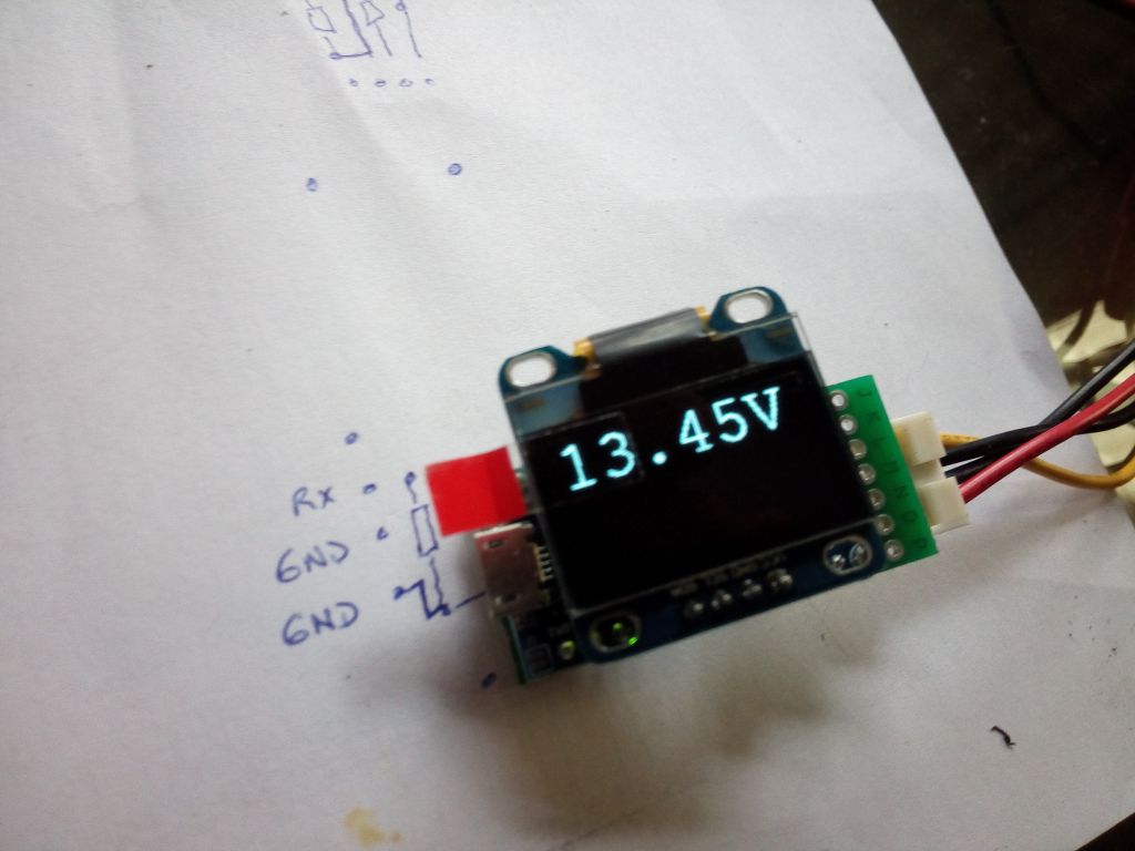

+12V, massa en de K-lijn. Thats it.
Bij het starten van de wagen krijg je de eerste vijf seconden de accuspanning te zien.
Daarna zie je als er geen storingen zijn de KVS temperatuur en de turbodruk. Op de werkbank moest ik die storings detectie even uitzetten. De ECU geeft zonder KVS temperatuur sensor een temperatuur van -44C door. Op het volgende plaatje zie hoe het er uit ziet tijdens het rijden. Daarnaast zie je hoe compact en ligt het geheel is geworden.
Ik verwacht het geheel middels verlijming degelijk in een 850 ventilatieroostertje te kunnen plaatsen. In het ergste geval gebruik ik zwarte mini torxjes, maar liever een onzichtbare montagemethode. Hier onder zie je het onderste printje, de interface met de auto, beter.

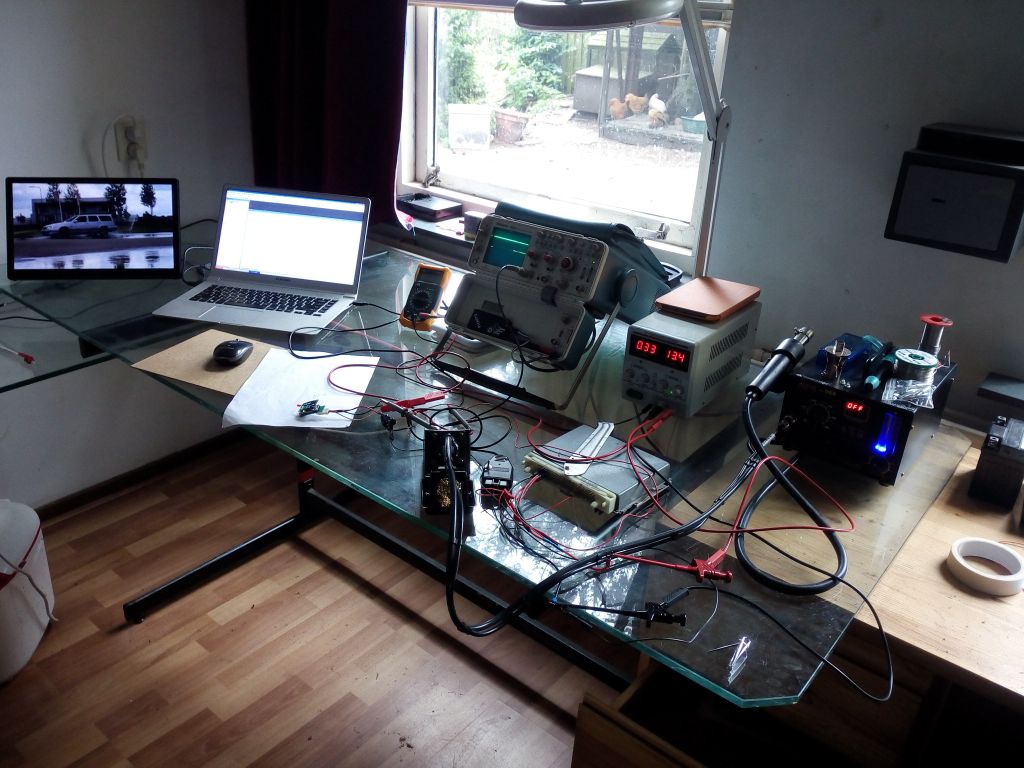

Dit alles had ik nodig om dat nietige stukje elektronica te testen:
Helaas is de Dremel kapot, anders had ik kunnen beginnen met de inbouw.
