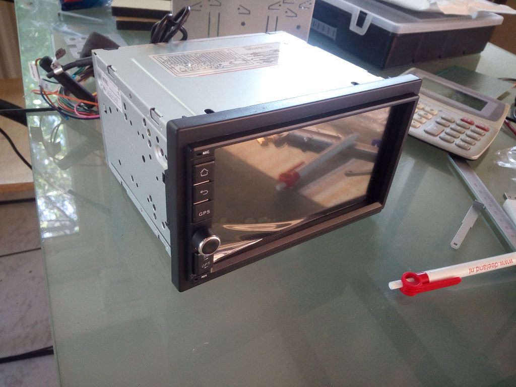

Omdat het leven uit meer bestaat dan roken heb ik het dubbeldins Android apparaat ingebouwd. Als je er één koopt, bestel dan meteen een universeel inbouwframe.

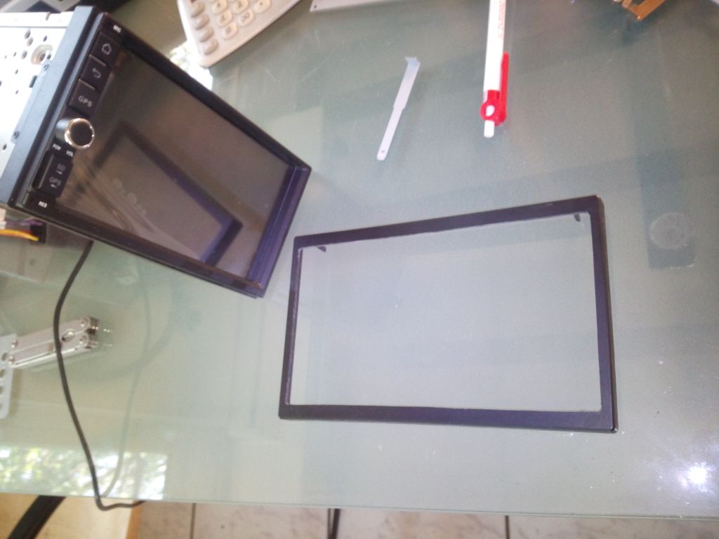

De binnenkant van het universele frame was net te klein voor het apparaat. Stukje bij beetje wat kunststof weg gehaald.
Wat gemopper verder en toen paste het.

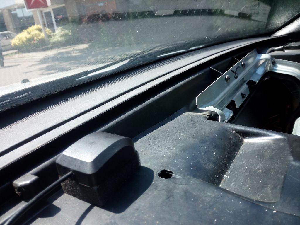

De GPS ontvanger een mooi plekje gegeven onder het bovendek van het dashboard.
De microfoon bij de middenspiegel geplaatst.

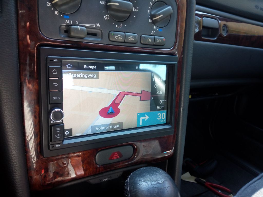

Het apparaat laat zich smaakvol integreren.
Muziek via Bluetooth, USB of SD kaartje.
Dan de plus en min punten.
+ Gebruikersvriendelijkheid. Kunnen ze bij Parrot wat van leren.
+ Scherm: Groter dan gemiddeld en goed leesbaar bij zonlicht.
+ Touchschreen: Goed reagerend
-  FM radio: Ver onder de maat, klinkt als middengolf.
-  Bluetooth telefonie: Acceptabel, al is de meegeleverde microfoon te ongevoelig. Wat je hoort klinkt redelijk.
+ USB muziek: Opvallend goede kwaliteit.
+ GPS gevoeligheid: Bovengemiddeld goed
+ Wifi bereik: Goed dankzij het externe antennetje.
+ Gewoon een puur Android apparaat. Compatibel en zonder grafische opsmuk.
Voor mij is dit prima, radio luister ik alleen voor nieuws of verkeersinformatie. Als je met deze radio naar muziek wilt luisteren moet je de equalizer veel dofheid laten compenseren. Het geluid van de muziek over USB is werkelijk een genot.
-edit- Muziek over Bluetooth nog niet getest.

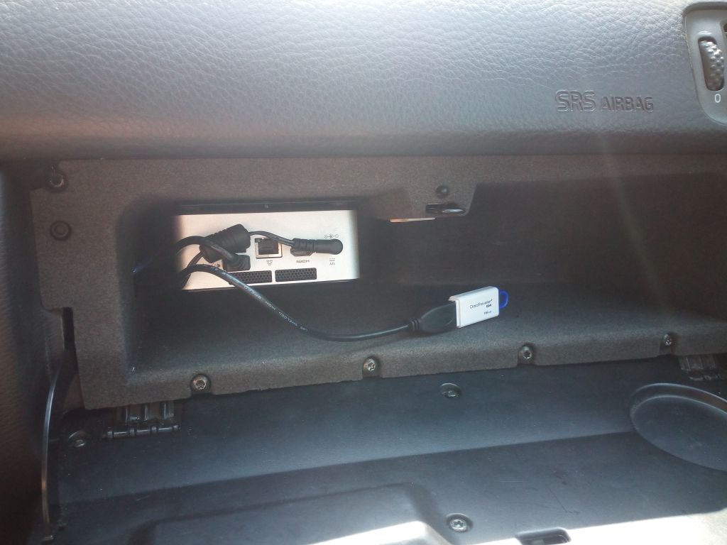

Ik heb een extern DAB boardje liggen (Monkeyboard) dat hiermee goed geïntegreerd kan worden. Heeft dit apparaat ook een ingang?
#7058
Ingangen:
-Video, Audio voor bv DVB-T
-Camera
Uitgangen naast de standaard ISO connector.
2* Video
1* Subwoofer
2* Front Audio
2* Rear Audio

Klinkt tot nu toe goed. Radio is voor mij ook geen pré.
Er even een uurtje of twee mee gereden.
Muziek via Bluetooth klinkt ook goed.
Kan op volgorde of random of per artiest. Bediening is sober dus auto vriendelijk.
Het fijne van dit ding vind ik vooral dat je heel vrij bent in je software.
Wat die beroerde FM aangaat: Ik zie dit niet als een probleem. FM is niet meer van deze tijd vind ik. DAB of internet radio biedt een beter geluid en meer zenders.
Als ik het uitgaande telefonie geluid nog ietsje beter krijg, al voldoet het, ben ik helemaal tevreden.
Het is Android, dus daar moet wat op te verzinnen zijn.
Moest je het dashboard nog aanpassen? Of paste die zo in het bestaande volvo frame?

het dash niet. Afgezien van die standaard actie met betrekking tot de plaatsing van een niet Volvo dubbeldin.
Je weet wel: de twee ribbels links en rechts weghalen. Die waren bij mij overigens al weg.
Na aanpassing van het universele framepje, past het goed.
Vierkant gat in frame ietsje groter maken en buitenkant van de hoeken ietsje afronden.
Daarna opschuren van de geschuurde plekken en licht polijsten.
Ziet er echt super uit Yits deze unit, alleen dat DAB gaat volgens mij voor de personen die met een originele SC Volvo radio rijden een probleem worden.
