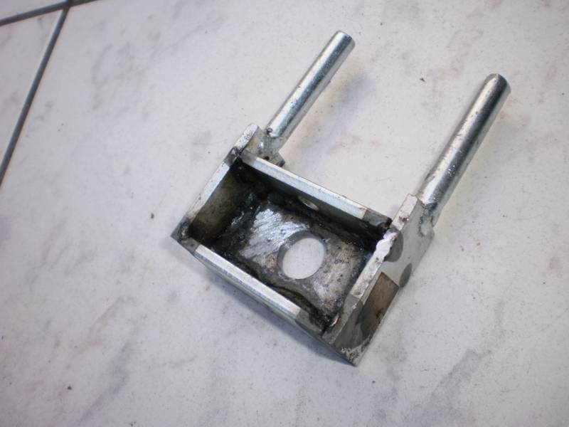

Wat zitten frotten met wat strookjes pb staal in een poging dat Volvo tooltje voor de afstandssteunbussen na te maken.
De kant die met de pennen tussen de rubbers en de stalen ring gaat bestaat uit een stalen "luciferdoosje" met een gat:
Het staal is zo'n 4mm. dik.
Zorgenpunt: Zouden de pennen, 8mm. dik, ombuigen?

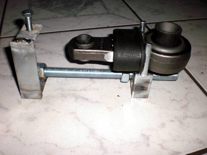

Het geheel in elkaar geflanst met een primitief lasapparaat en een nog primitievere, beginnende, lasser:
Het draadeinde is 16mm, de borgbout 8mm.
De linkerkant moet ik nog wat verstevigen, maar eerst onder de auto kijken, hoeveel ruimte ik daar voor mag gebruiken.
Zorgenpunt linkerkant: De hoeveelheid grip van die ene bout, al heeft het Volvo tooltje er ook maar één.
En de verdere verstevinging.

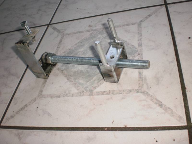

Vanuit een andere hoek:

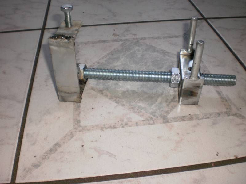

Als je wilt inpersen keer je het "luciferdoosje" en de moer simpelweg om.
Tja het kan pang zeggen, buigen, of het misschien ook doen.  :eusa_think:

Nice, good thinking ook  :eusa_dance:
Enige punt waarop t mogelijk foutgaat zijn miz de beide metalen pennen,
neem aan dat je daar gewoon std bouten oid voor hebt gebruikt ?
Vraag me af, zou eventueel indien dit toch te zwak blijkt te zijn slechts een dikke
stalen pen op t doosje plakken die door t oog heengaat,
vwb uitpersen wan waarschijnlijk de grootste krachten benodigd maakt t niet uit
of t rubber platgedrukt wordt, inpersen zal waarschijnlijk "netter"  gaan met die twee pennen .

@Peter: Die pennen zijn ook mijn grootste zorg.
De plaatjes met pennen kwamen in deze vorm van de bouwmarkt. Dus zwak pisbakkenstaal.
Wat je zegt: Bij het uitpersen mag het rubber van het oog mishandeld worden, zie ook mijn grapje met de omgekeerde veerspanner eerder.
Maar het zou toch mooier zijn als het tooltje op de officiele manier beide kanten op werkt.

Ik denk dat ik parallel aan de pennen er een plaatje op las. Ik heb, op het plaatje rechts van die pen, zo'n 5 á 7 mm. ruimte tot de stalen ring van de steun.
Omdat platte plaatjes er een hekel aan hebben in de brede richting verbogen te worden ;) ,zou dat volgens mij genoeg stevigheid aan de rechterkant moeten geven. Ehh een beetje krom verwoord geloof ik.

Ik heb een origineel volvo tool. De eerste (ja ben al met de tweede bezig) brak door midden (het stuk draadeind). Vergis je niet in de hoeveelheid kracht die op de tool komt te staan. De tool klemt zowel aan de linker als rechterkant doordat de bout in een gat in de achteras valt.

Nej, na tweemaal lezen vatte ik hem, als daar ruimte voor is om het op die manier te doen
is dat "de" oplossing om de inderdaad op t eerste oog  niet al te stevige pennen te steunen denk ik ..
en vwb laatste plaatjes,  klopte helemaal met m'n virtuele beeld, ik denk in plaatjes,
en pas als het niet past / wil wordt t vaak uitdagend ..
vermoed dat jij daar ook wel last van hebt .. ;)

Time will tell.  Verbetervoorstel: Gebruik 3D moeren om aan de zijkant te lassen. Dan kun je er gewoon 12.9 kwaliteit bouten indraaien...

OK, Ik zie nu dat ik de bodemplaat van het luciferdoosje beter op dan in de zij kanten had moeten laten vallen.
De metaalvermenging is bij de lassen wel tot halverwege de plaatdikte. en aan de andere kant van de las idem.
Misschien toch een plaatje extra dat de zijkanten van het doosje steunt in plaats van er in valt.

Let ook op de fijne draad op het originele tooltje.
Ik heb zelf een m16 draadeinde to be sure.
Metrisch fijn, zo te zien  vind je ook op poelietrekkerspindels en dergelijk ..
