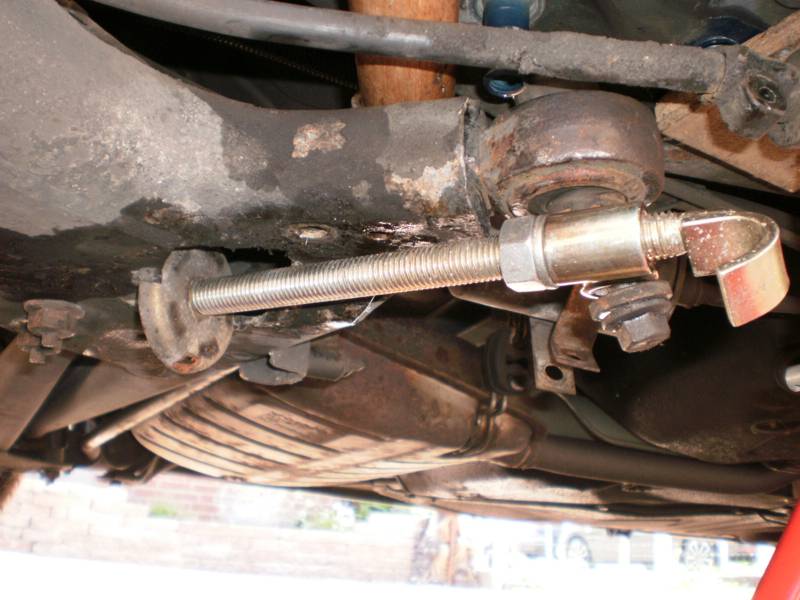

#863
Ik beloof niets: Kwestie van tijd en zin, maar kijkend naar:
en de originele Volvo tool in gedachten, moet er met wat laswerk wat te maken zijn.
Denk hierbij vooral aan het extra gat in de transversaal arm (pen erdoor voor het tooltje)

Het punt is dat je bij het weer aanklemmen, je geen lekkere plekken voor houvast hebt.
Ja dat ene gat. Of iets heel vast op het huls van de arm klemmen.
k heb het nog nooit bij de hand gehad, maar daar moet iets op zijn te flansen / maken lijkt me..
