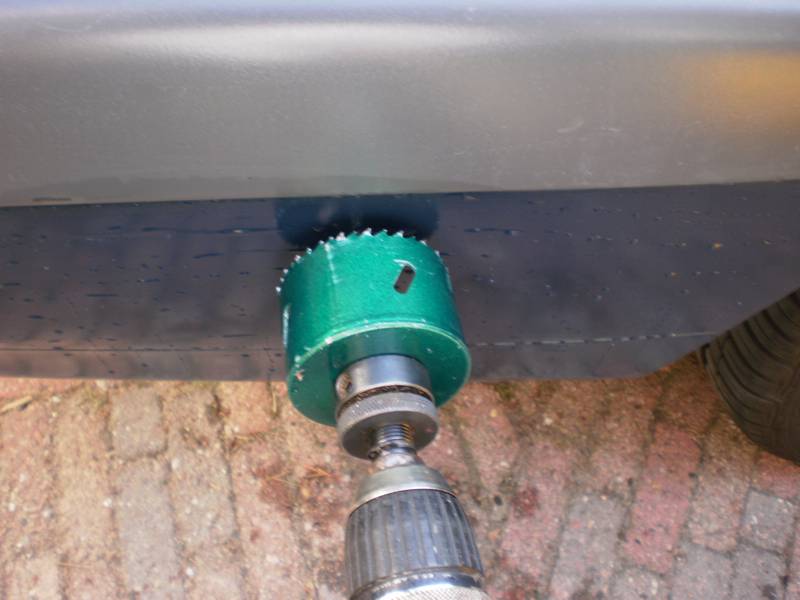

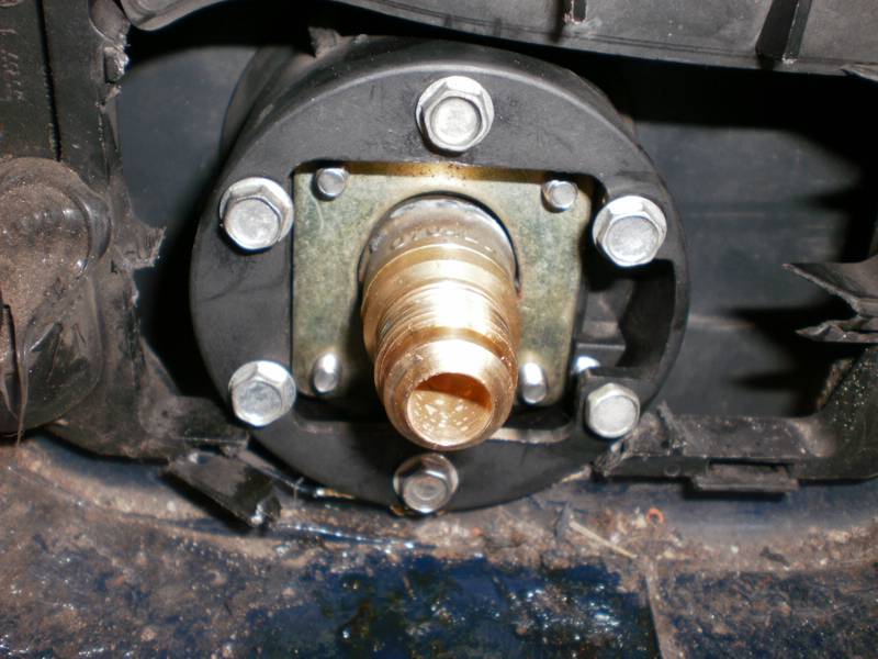

eerst van binnenuit een klein centreergaatje geboord voor de buitenvuller.
Blijft spannend, zit ie goed?
Ja dus.

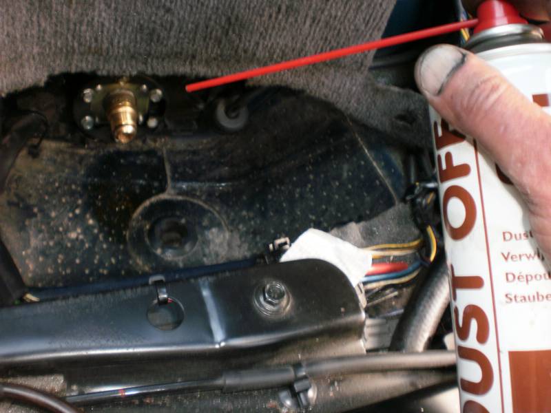

Stof weggeblazen vóór het aankoppelen van de vulslang:

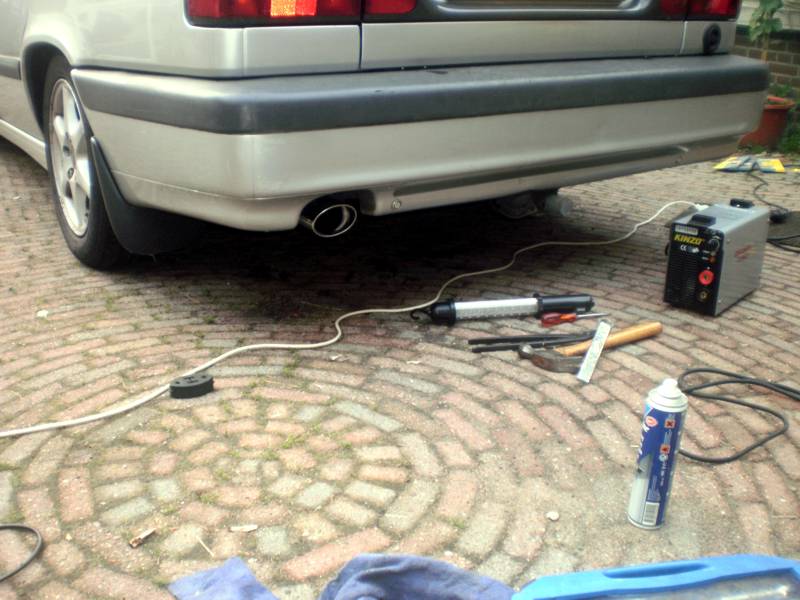

Nog een iets ouder akkefietje bij roffel Fred.

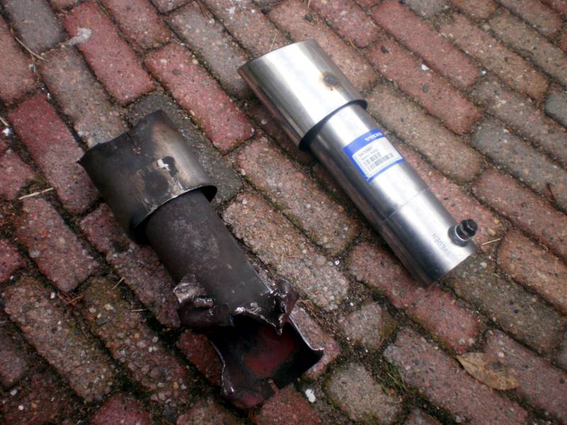

Uitlaatverstierstuk vervangen.

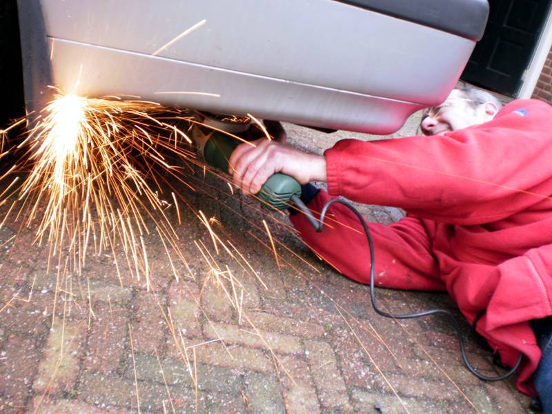

De bout wegflexen was niet voldoende.
Het eindstuk was rondom vastgerot.
Dus reepjes in de lengterichting in het sierstuk geslepen:
De twee dimensionale foto vertekent het beeld, er kwamen geen vonken op of door de bumper. ;)
Die reepjes vervolgens met een moniertang als een sardineblikje omgekruld.
Toen gaf het sierstuk zich met een laatste kreun gewonnen en liet los.
