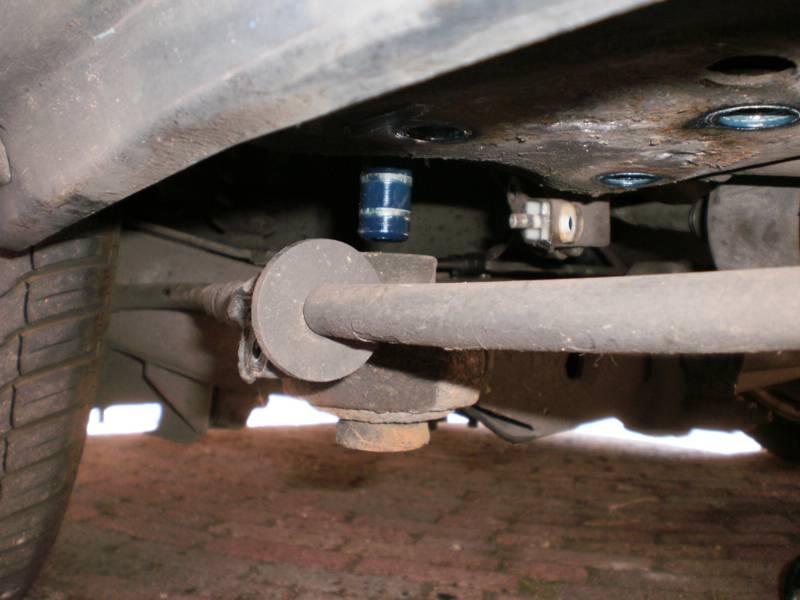

Met kramp in de spieren begroet ik u oh nobel volk!
Tijd om de richtsteun, afstandssteun, silentblock of hoe je hem ook noemt rechtsachter te vervangen.
Links komt nog.
De reden: Wat zweverigheid achterin bij hogere snelheden.
De rest van de achterophanging is, afgezien van de transversaalkoppelingen, nogal nieuw.
Het plaatje hieronder zegt niets: Het rubber om de as mag wegurften, zolang het om de kogel en in de horizontale as maar goed is.
Om de kogel was het nog goed, maar de speling binnen de as was enorm.

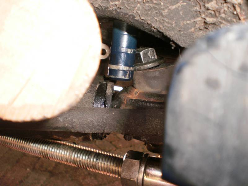

Eerst maar eens wat kabels en slangen vrijmaken van de steunplaat.

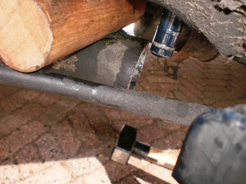

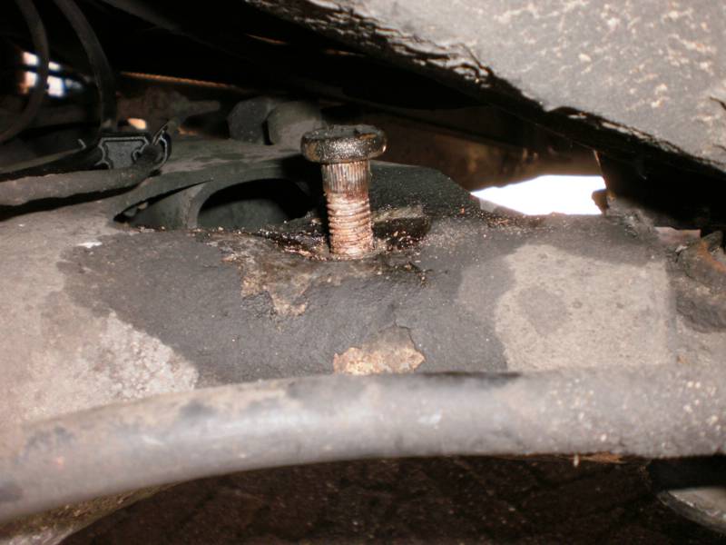

De richtsteun zit aan de transversaalarm vast met een aan de bovenkant geribbelde bout. Na losdraaien van de moer zou je die bout naar boven kunnen tikken. Ehh staal op aluminium = vastrotmans.

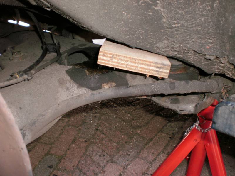

De transversaalarm met een blokje hout haar bewegingsvrijheid naar boven ontnomen.
Als ik zodirect ga tikken moet die tik niet in de arm verdwijnen.
Al eerder geprobeerd met een gewone hamer, no way.
Enfin de boel een lekker WD40 badje gegeven (veel).

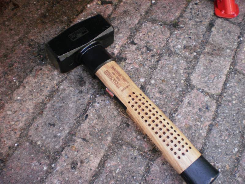

Bij de bouwmarkt leverde het uitzoeken van een geschikte moker wel grappige taferelen op.
Ik wil natuurlijk voelen hoe zo'n ding in werkhouding in de hand ligt.
Dus liggend op de rug het huismerk, Stanley en Bahco geprobeerd. Bevreemd zag men mij aan, daar al liggend en hamerend naar iets onzichtbaars boven zich.
Het verschil was te groot, het werd Bahco. Lichtere steel en betere grip.
Een lekkere jens met de 1kg moker (Volvo schrijft 2kg voor) en ja hoor:
Steunplaat met wat periferie los, carosseriebout richtsteun er uit:

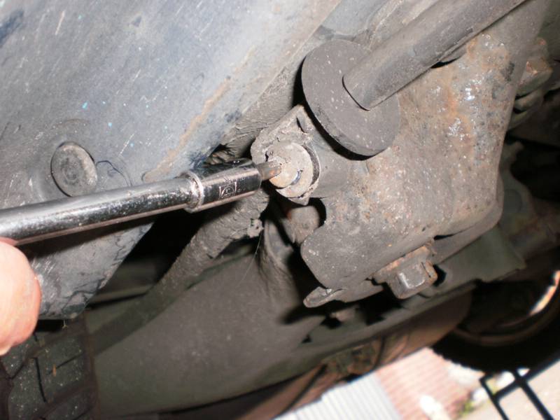

Eigenlijk adviseer ik iedereen voor het volgende deel het originele Volvo tooltje te gebruiken.
Loshalen, met een truukje, is goed te doen, maar vastzetten kost veel meer tijd dan nodig is.
Met het juiste gereedschap zou dit een simpel snel klusje kunnen zijn.
Mijn richsteun uitperstooltje bestaat uit een misbruikte veerspanner, iets van de voorwielophanging, WD40 en wat kracht:
Plop!
Plopperdeplop!

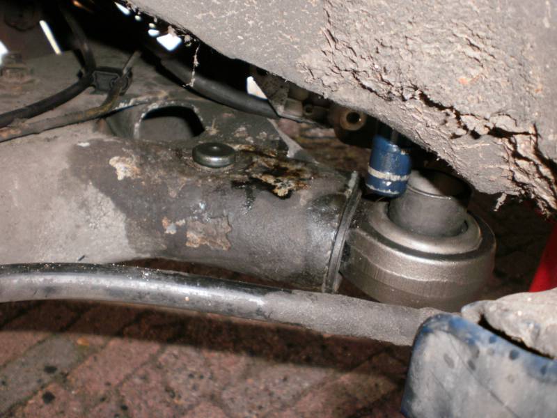

De nieuwe plaatsen was minder leuk.
Nogmaals koop, maak of leen een tooltje. Ik heb het al vloekend en tierend met twee lijmklemmen en één hand te weinig gedaan.
Dat was de rechterkant.
Semi P.S.: Volvo schrijf voor alle bouten te vervangen. Dit heb ik ook gedaan, maar gezien de conditie van het oude materiaal, zou alleen de bout en moer van de paspen door de transversaal nodig zijn. Ach het kost ook geen drol, better safe then sorry.

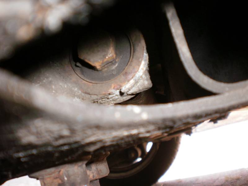

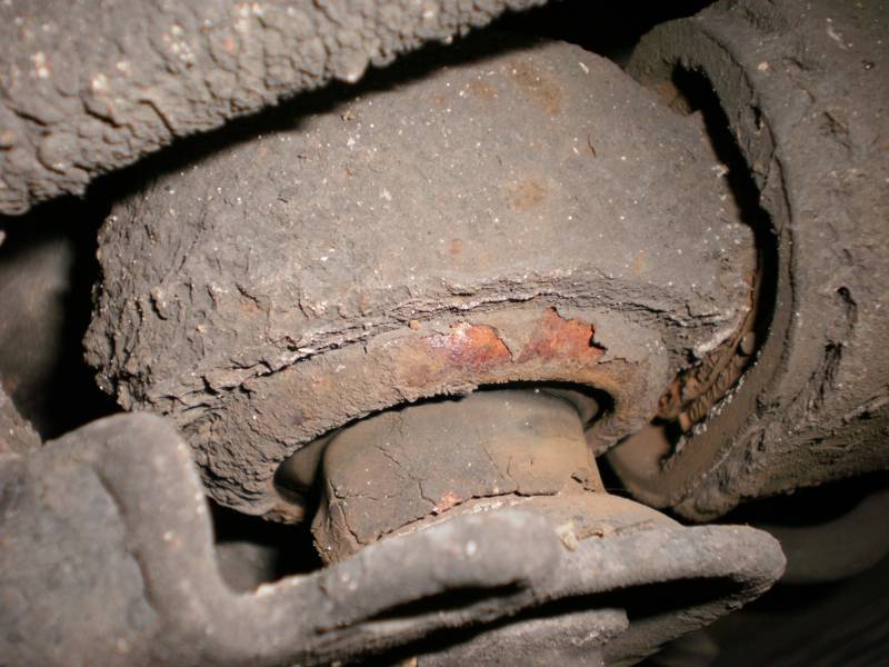

Tijdens het sleutelen kwam ik wat minders tegen: Het eerste verval van de transversaalarm koppeling.
Aan de onderkant zie je de verpaupering.
Was alleen vanuit een bepaalde hoek te zien.
Als ik dat eerder had geweten, had ik de hele arm er onderuit gehaald.
