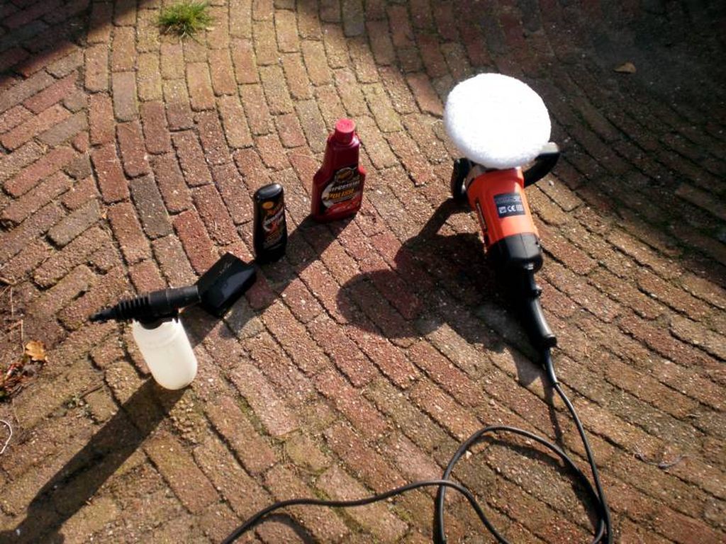

Heel lang geleden had ik zo een onding van de bouwmarkt. Je weet wel zo een ding met een veel te grote poets schijf, twee handvatten en een wollen bh-tje dat je om de schijf moest spannen. Werkt niet.
Wat later kocht ik onderstaand apparaat van Carpoint.
Een niet excentrische machine. Daar hoef je niet bang voor te zijn. Met wat gezond verstand valt daar goed mee te poetsen. Het ding is 1200W en is loodzwaar. Zo zwaar dat je er simpelweg niet mee wil werken.

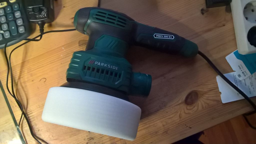

Totdat ik een 3 in 1 schuurmachine zag bij de webshop van de Lidl voor € 30,-. Zou excentrisch moeten kunnen polijsten.
Ach voor dat bedrag wilde ik het risico wel nemen. Twee dagen later had ik het ding in huis. Bij de Brezan wat polijst pads met klittenkleefdinges gekocht.

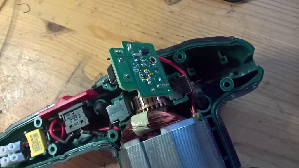

Het apparaat voelde niet beroerd aan maar het laagste toerental was veel te hoog. Al snel besloot ik het ding open te maken om naar de toerental regeling te kijken.
Let op het omcirkelde weerstandje.

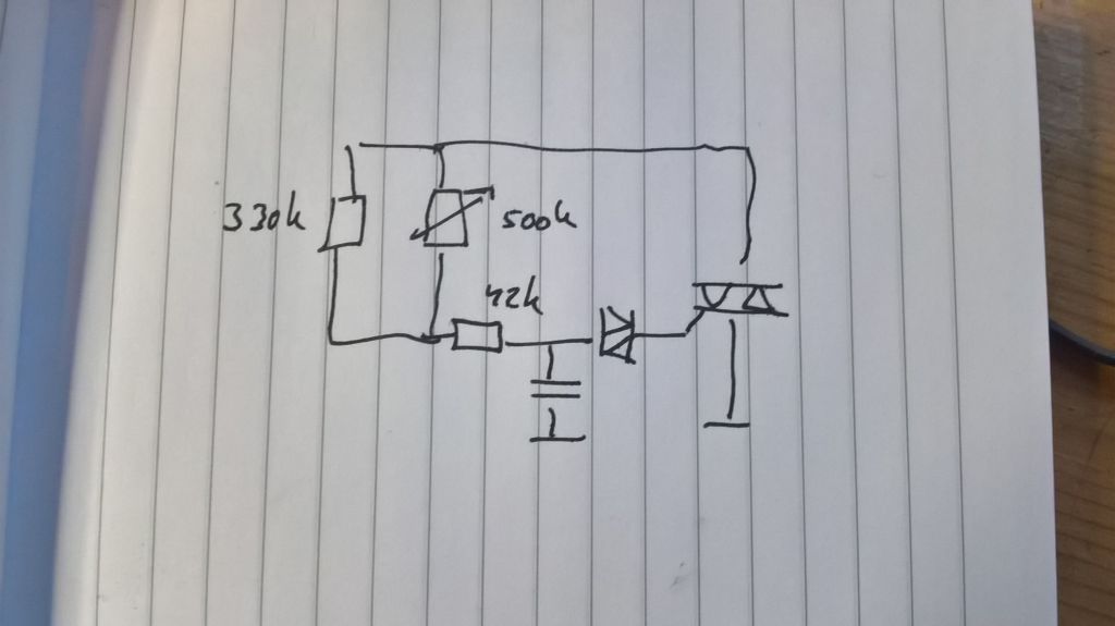

Dat gedaan hebbende krabbelde ik al printspoortjes volgende het interessantste deel van de toerental regeling op.
Een lichtdimmer heeft een vergelijkbaar schema.
Het weerstandje van 330k parallel aan de potmeter bepaalt het minimum toerental.
Als ik dat weerstandje verwijder moet het minimum toerental lager zijn dacht ik. En inderdaad. Het is nu alleen opletten dat je het toerental niet zo laag zet dat de kop stil blijft staan. Dat vind het motortje niet zo leuk. Maar goed daar ben je zelf bij.
Na wat korte tests op dat linker voorscherm dat ik van Gerwin heb gehad en dat ik heel binnenkort écht ga monteren ;) , merkte ik dat ik met dit apparaat een heerlijk licht en hanteerbaar polijstmachientje heb. Goed het vermogen van 200W is niet hoog, maar er valt prima mee te poetsen of polijsten.
Op het moment x vervang ik deze summiere toerenregeling eens door een systeem met terugkoppellus, zodat het toerental niet wat inzakt bij belasting. Dan heb je hier helemaal een mooi apparaat mee.

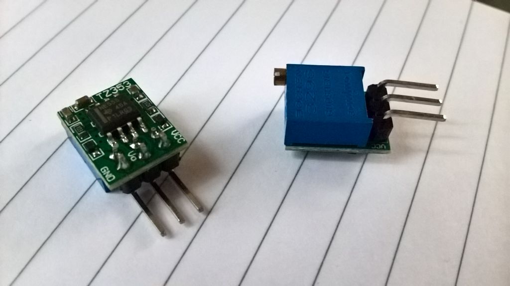

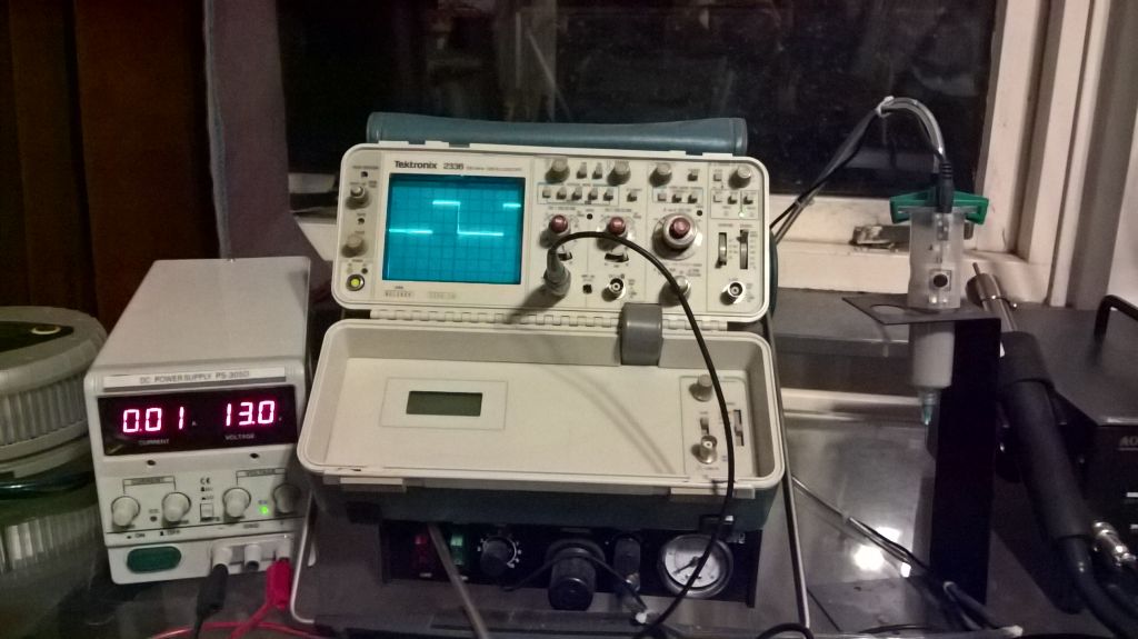

Dus ben ik maar aan de slag gegaan. Een paar oscillator printjes waren snel gevonden en besteld. Waarom het wiel opnieuw uitvinden? Die printjes leveren een blokgolf die overeenkomt met 3000RPM. De dutycycle, lees injectortijd is instelbaar. Luistert allemaal niet extreem nauw, maar toch netter.

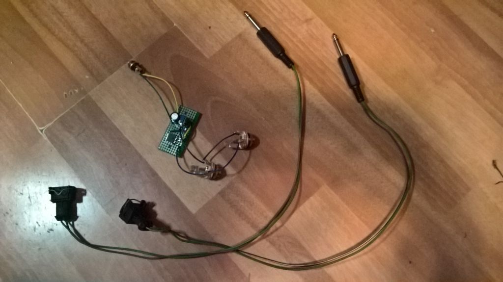

Dat chipje is niet in staat de injectoren direct aan te sturen. Daarvoor trekken de injectoren te veel stroom. Die stroom kan je versterken met een transistor, maar voor wat centjes meer heb je een zgn. smart switch. Een soort van elektronische schakelaar, maar meteen mét beveiliging tegen te hoge temperatuur, kortsluiting, inductieve spanningspieken e.t.c.. Mooi spul.

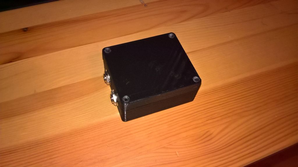

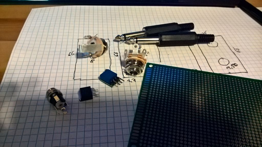

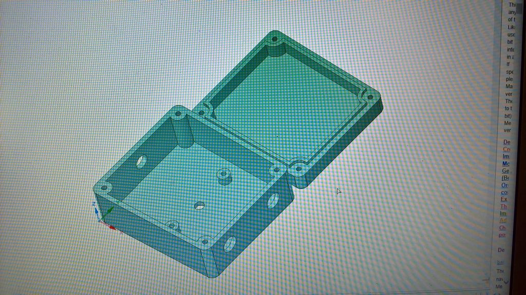

De behuizing voor de elektronica was snel getekend. Alle gaten, positioneringsnokjes en verzinkingen voor de schroefjes teken je meteen mee. Scheelt werk voor later.
Het soepie aan onderdelen bij elkaar:
Al veel eerder had Dirk een aantal injector connectors uit een roffel gesloopt en naar mij opgestuurd. Bijna klaar voor de eerste test.

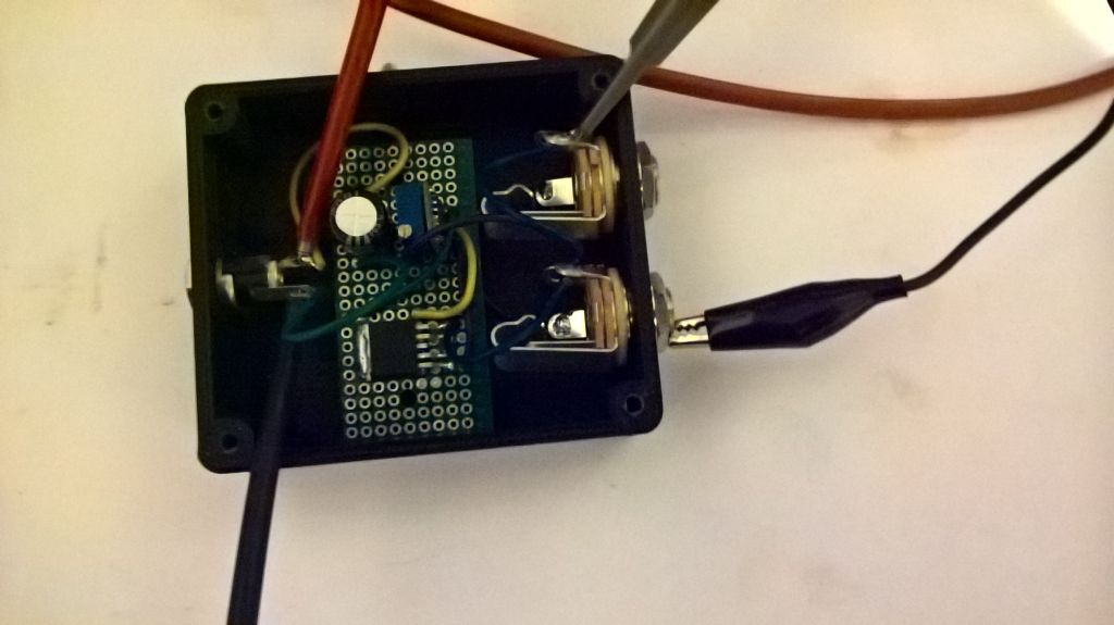

Voor de stroomvoorziening maar ook voor de aansturing van de injectoren heb ik gekozen stevige connectoren te gebruiken. Scheelt een hoop gepruts als zo een injector kabeltje ineens doorgebeten wordt door een grote hond of zo ;D . Tijd voor een eerste droge test.
De injectortijd op 4ms ingesteld.
Ik mis nog één ledje. Morgen kan het kastje definitief dichtgeschroefd worden. En kan hij bij Dirk getest worden.
