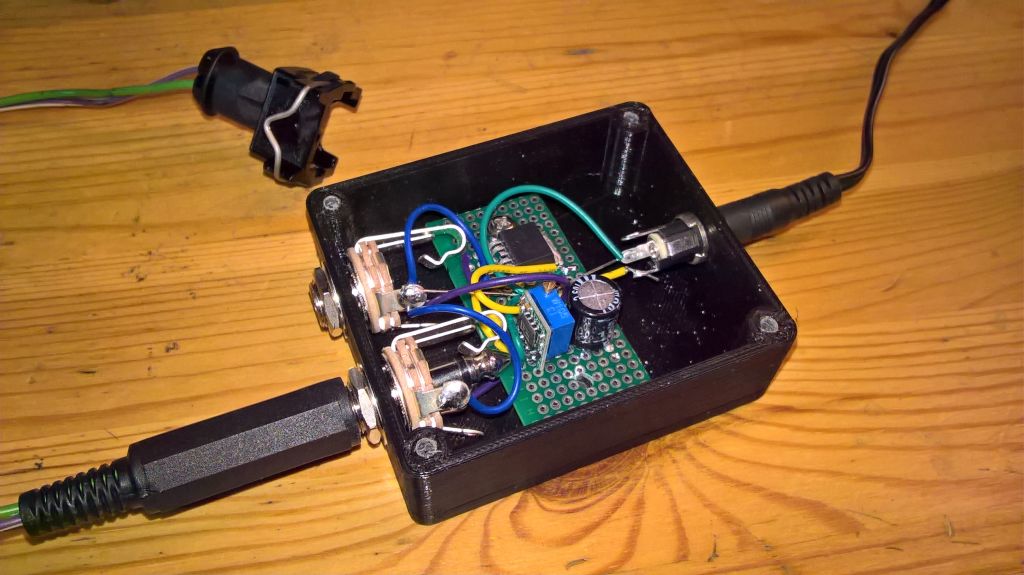

Goedenavond oh Gij met uw smerige injectoren!
Dirk kwam onlangs bij mij aan of ik een pulsaansturing voor de brandstofinjectoren kon maken.
Hij had al een ultrasoonbadje en Tickopur TR 13 gekocht. Door de injectoren tijdens het badderen pulserend open en dicht te laten gaan wordt het inwendige mechaniek beter gereinigd en komt de Tickopur op plaatsen waar die anders niet zou komen.
Beiden waren we al geïnspireerd door een oud topic van Thys en een recentere van Miyel.
Al eerder berichtte ik over de geprintte behuizing voor het te maken apparaatje.
De voorgeschiedenis:
http://www.volvo850forum.nl/index.php/topic,25665.msg1710361.html#msg1710361
Kort samen gevat bestaat het apparaat uit een pulsgenerator die met 3000rpm de injectoren aanstuurt. De openingstijd heb ik op 4ms gezet.
Na de Algemene Leden Vergadering gaf Dirk mij het ultrasoonbadje, een injector en een fles TR13 mee.
Het apparaatje bleek goed te werken. Met de juiste voeding kan dit kastje rustig 5 injectoren of meer aansturen maar dat zou niet in dit badje passen.
De eerste test:
Droge test
Nu in het echt:
In bad!
Hier was het water met de 10%TR13 nog op kamertemperatuur. Een laatste test bij een temperatuur van 70 graden wees uit dat die hogere temperatuur een noodzaak is. De schuimvorming is dan ook veel meer.
Ik stond verbaasd over de hoeveelheid troep die uit en van de injector afkwam.
Erg leuk. Maar wat doet het in het echt? Dat hopen Dirk en ik binnenkort te ontdekken aan de hand van een auto. Simpelweg de opbrengst voor en na de reiniging controleren bij verschillende toerentallen.
