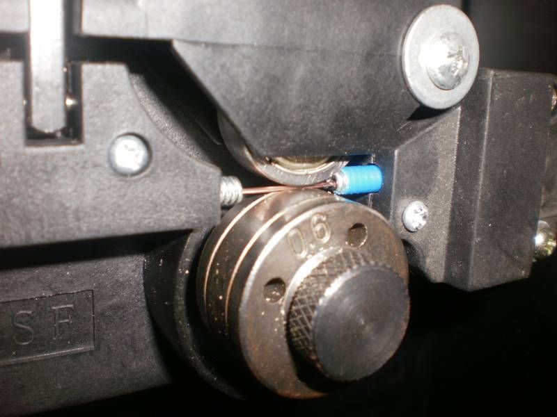

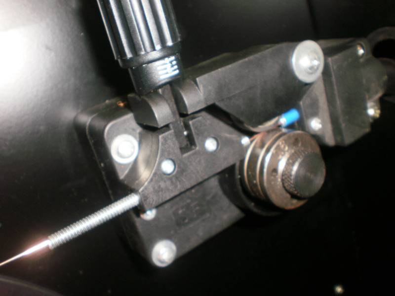

Heb je nog een paar pics van het draaddoorvoer mechaniekske?
Eh ja, ik was ook verbaasd.
Hier de pics. Ik kom er nu pas achter dat ik het klosje ook om kan, eh moet keren voor 0,8mm  :eusa_wall:.
MVeldhuis
Inderdaad vrij belangrijk Yits, die 0,8 mm drukt ie wel door hoor, het is een vrij sterke toevoer, maar het is zo sneu als je er een keer 0,6 in doet en dan slipt ie omdat het klosje ingevreten is.

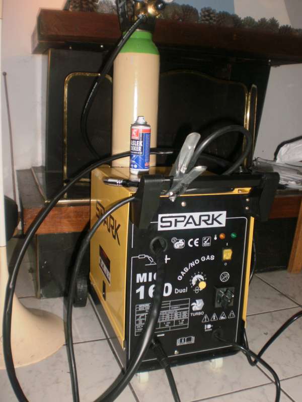

Gistermorgen een 10 liter koop/ruil fles gehaald bij een gasco verkooppunt.
Helicopterweg te Amsterdam.
Was wel grappig, want in de duikwereld noemen ze 10 liter flesjes ook wel zuigflesjes.
Zo'n 10 literfles voor gas is wat dunner en langer. Niet echt klein te noemen.
De brave man plonkte het ding staand op een oneffen stuk grond en liep naar de kassa.
Ik zag het al aankomen, dus kon de vallende fles nog net op tijd opvangen.
Meestal gaat zo iets wel goed, maar 200Bar is veel en als sluiting knapt is dat gewoon niet leuk.
Als je een fles op een boot staand en onbeheerd achterlaat is het verplicht appelgebak te trakteren.
Vanavond had ik even tijd om het apparaat uit te proberen.
Ik had nog een dun stuk CV buis met een materiaal dikte van 1mm.
Wat een verademing ten opzichte van het lassen met beklede elektrode!
Je hebt meteen een vonk.
Eerst stuiterde de elektrode al lassende op en neer op het metaal. Pok pok pok.
Al snel merkte ik dat de elektrode toevoer snelheid heel belangrijk is.
Met de 8-standenschakelaar op drie en een wat lagere toevoersnelheid kreeg ik dat mooie croma in de pan geluid. Het lassen ging aanmerkelijk controleerbaarder. Zal de komende tijd lekker gaan oefenen.

Het is idd even oefenen Yits, in der loop er tijd weet je wel ongeveer hoe hoog je stroom moet staan icm draadtoevoer.
lekker jitz mooi setje zo!
ga je veel plezier van hebben regel ook nog een rolletje rvs draad en een rolletje staal 0,6 en de benodigde tipjes
en je kan de wereld aan!
