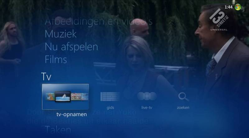

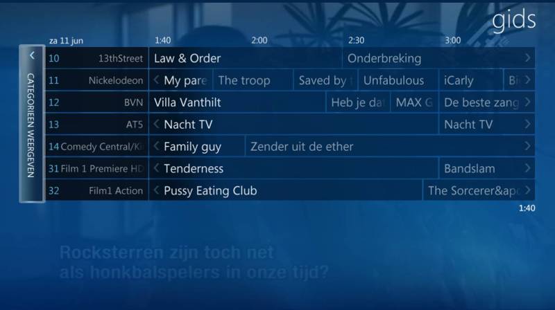

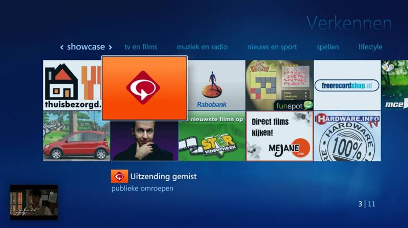

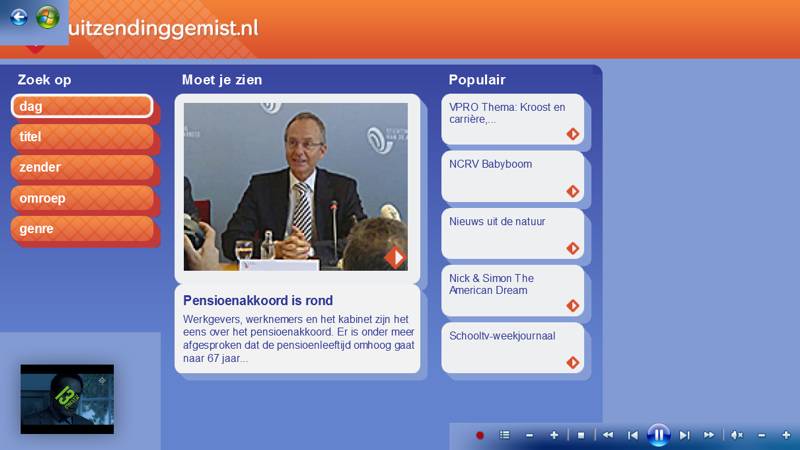

Om een idee te geven hoe mooi dit werkt wat screenshots vanaf de laptop. De client dus.
Navigerend naar de TV:
Programmagids:
Extra's
Zoekend op uitzending gemist met preview:
Heel kort gezegd is de multimedia ervaring op een willekeurige PC of laptop in het netwerk hetzelfde als achter de TV.

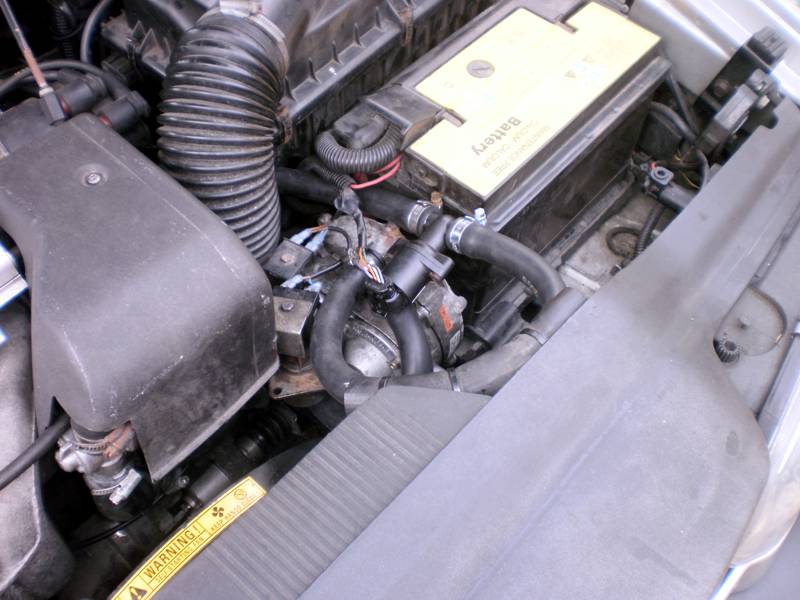

Fred 402dkm gasslangen en verwarmingsslangen voor de verdamper vervangen en wat carterdampen
Een tijdje terug alweer merkte ik op dat de slangen naar de gas verdamper van Fred niet meer in optimale vorm waren:
Nog geen drama, maar ik wil niet wachten tot het een drama wordt. Zoals Ludo terecht met regelmaat benadrukt:
Alles valt of staat bij onderhoud.
Het verbaast mij wel eens, de problemen die ik af en toe op het forum tegenkom. Dan blijkt de eigenaar zo weinig van zijn of haar auto te weten en blijkt er zo veel achterstallig onderhoud te zijn. Tja dan wordt het oplossen van een probleem onnodig gecompliceerd.
OK misselijk geworden van mijn preek moet ik maar eens ter zake komen.
Er gaan twee soorten slangen naar de verdamper: Gewone radiatorslang en R67 slang tussen de verdamper en de mixer.
Ik was toch wel benieuwd wat die R67 eisen voor de lage druk gasslangen inhielden.
Na lang zoeken de juiste site gevonden:
http://live.unece.org/trans/main/wp29/wp29regs61-80.html?expandable=0&subexpandable=0

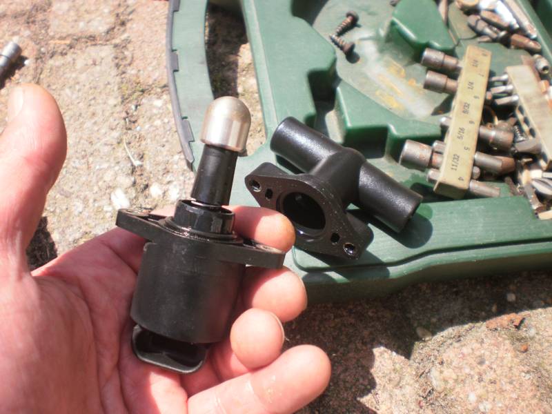

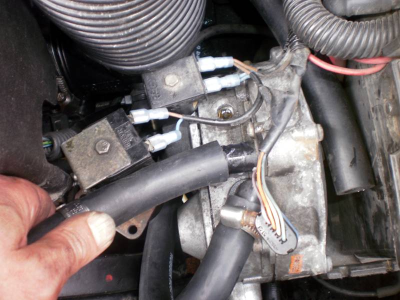

De diverse slangen losgemaakt. In het besef dat ik als ik toch bezig was het maar beter goed kon doen ook maar meteen de actuator (stappenmotor voor gas-lucht verhouding) losgemaakt voor onderhoud. Bij OMVL heet die de Regmatic en staat berucht om uitval.
Nooit last van gehad, maar dat moet ook zo blijven. Dus opengemaakt, schoongemaakt en voorzien van wat siliconevet.
Bij het losmaken van de aftapslangen voor de koelvoeistof verbaasde me hun goede conditie ten opzichte van de R67 gasslangen. De inmiddels 18 jaar oude Volvo slangen waren overigens in een prima conditie.
Het was meteen een mooi moment om de twee jaar oude verdamper op sludge te controleren: Mooi schoon.

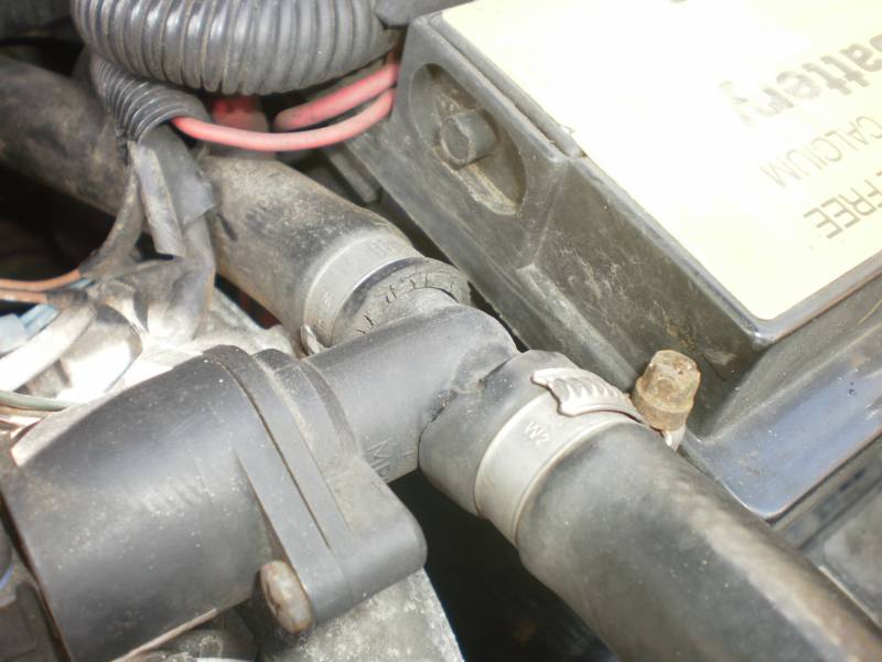

De radiatorslangen naar de OMVL verdamper hebben een binnendiameter van 15mm, zo hoort het ook.
De gasslangen horen een binnendiameter van 19mm te hebben. De nieuwe exemplaren waren wat krapper, maar met wat zuurvrije vaseline prima op hun plaats te krijgen. -edit- Vaseline kan rubber aantasten. Zelf geen last van gehad maar gebruik liever wat anders.

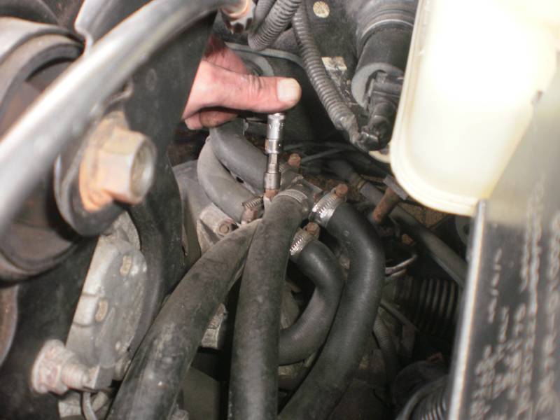

Hieronder zie je een plaatje waar de slangen vervangen zijn. Je ziet ook dat één van de gasslangen een extra bescherming heeft in de vorm van een opengeknipte slang. De LPG inbouwer heeft dat indertijd zo gemaakt om de gasslang, die geen kleinere bocht mag maken te beschermen tegen de schurende werking van andere delen. Een goede keuze, dus in ere hersteld.

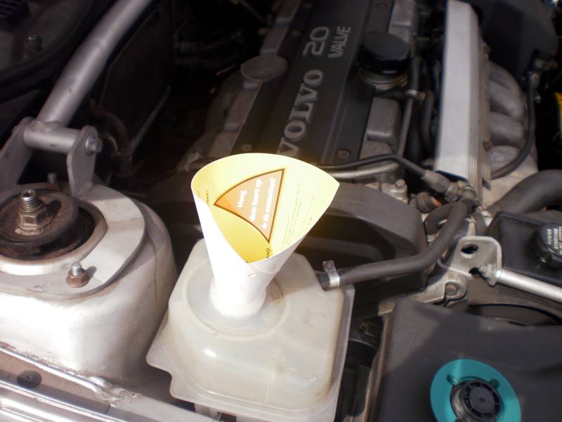

Tijd om het koelsysteem te ontluchten. Hieronder een Yitsiaans trechtertje:
Uiteraard doe je dat ontluchten bij een verdamperinstallatie op benzine.
De verdamper kan immers niet goed werken als er luchtbellen in het koelsysteem zitten.
Dat ontluchten duurt toch altijd wat lang. Een mooi moment om te kijken, ruiken en luisteren naar het motorcompartiment.
Zo kom je wel eens wat tegen.
Saskia klaagde over benzinelucht, dus hier maar even goed aandacht aan geven.

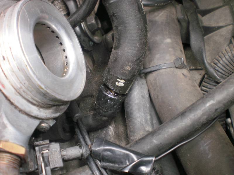

Toen de motor op temperatuur was zag ik, alleen onder een bepaalde hoek wat damp naar boven komen.
Ergens uit de buurt van het vacuum kerstboompje. Snuffelende aan de damp herkende ik de geur van carterdamp.
Sas zal niet de laatste zijn die deze geur verwart met die van benzine of uitlaatgas.

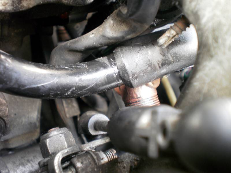

De boel wat bereikbaarder gemaakt door wat zaken los te schroeven en ja hoor: De carterontluchtingsbuis en plug bij de luchtinlaat waren van elkaar los.
Er gingen wat vreemde gedachten door mijn hoofd. Hier had ik toch pas naar gekeken?
Och natuurlijk, ik had niet bij Sas gekeken maar bij Ris:
Die heeft de zelfde verdamperinstallatie als Saskia, vandaar.
Bij hem zit er een koppelstuk tussen om de grotere afstand tussen begin en eindpunt van de ontluchting, veroorzaakt door de mixer te compenseren.
Met wat verdaaien van de mixer paste het aanvaardbaar:
Enfin het was weer heerlijk sleutelweer, morgen weer een dag en nu op naar een LPG.
