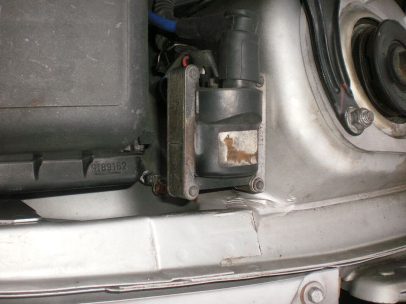

De bobine was niet zo fris meer, vervangen. De oude:

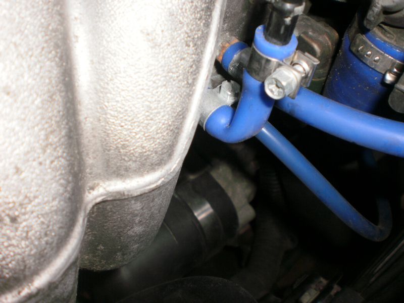

De slangen en rubbers grondig geïnspecteerd. Dit knikje moet ik nog wat aan doen:

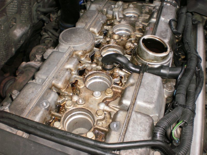

Onder het bougiedeksel kom je het wel vaker zo tegen:
Overal propjes wc papier in gestopt, nu is het weer droog onder het deksel.

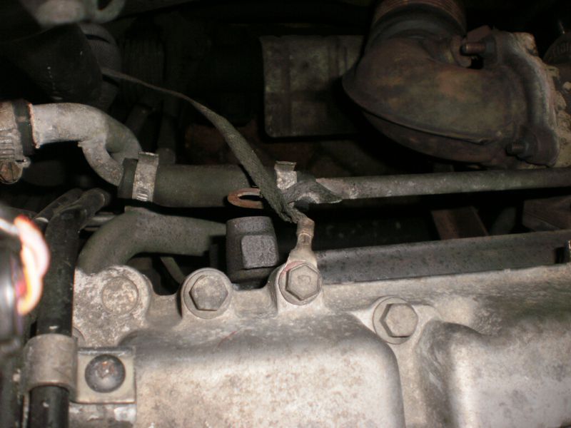

Arjen of Dirk maakten me een klein weekje terug op het volgende attent:
Als je dat zo laat zitten kan dat nare gevolgen hebben. Een kort M8 boutje in gedraaid.

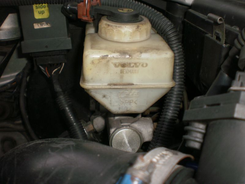

Remvloeistof niveau zat op de min:
Aangevuld. Net als het KVS niveau.

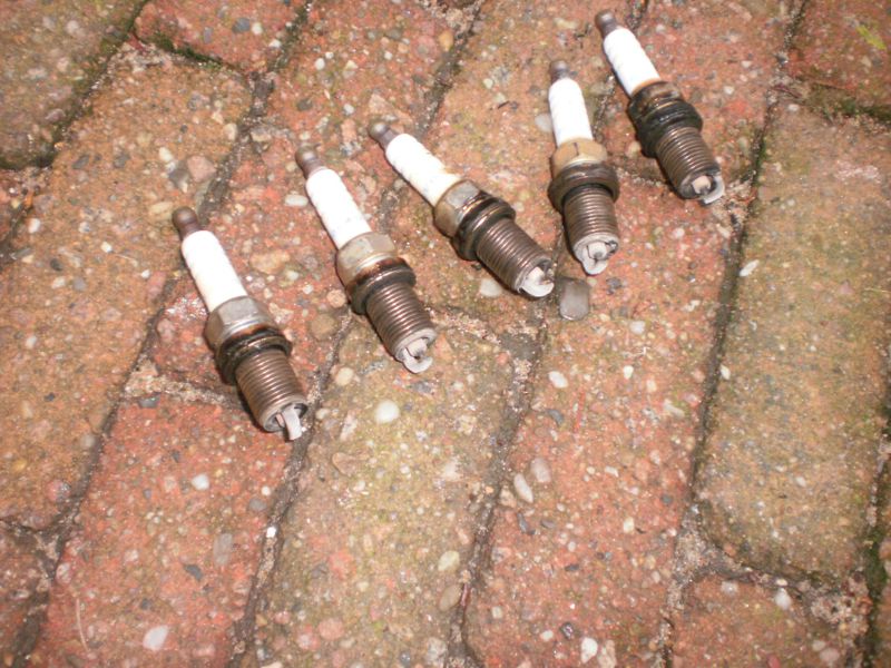

De kleur van de bougies was normaal voor een auto op LPG, alleen die van cilinder 4 was wat witter.

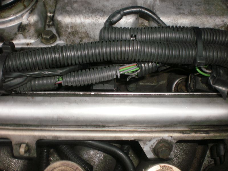

De bescherming van de injectorkabels moet ik vervangen. Conrad levert die.

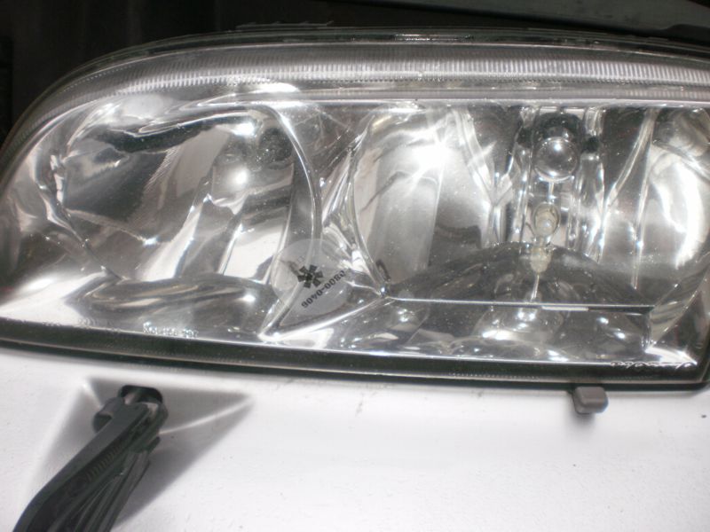

Bij de auto kreeg ik een nieuw koplampglas om deze te vervangen.
Vandaag heb ik daar de kracht niet meer voor.

Mooi werk weer Yits :eusa_clap: Laag remvloeistof niveau zegt vaak iets over de staat van de blokken rondom.. Ziek ik nou goed dat dat kleine koelslangetje iets opbolt? Nieuw kost die geloof ik 15€ kun je geen trammalant voor hebben ;)
maruska
15 eu ? gewoon een stukje blauw voor nemen, net zo hip, en stukker goedkoper (samco dan bijv)
T-5R
Origineel kosten die korte koelslangetjes voor de turbo 5 euro per stuk ?  Daar ga je toch geen Samco oid voor opzetten, tenminste ik zou dat niet doen.

Citaat van: razorx op 05-01-2013 15:45:04
http://www.paerl.it/volvo/2013010504.jpg
Zit er totaal geen hitteschild meer bij het uitlaat spruitstuk? Normaal zitten er 2.
Bij mij nog maar 1 en omdat 2 bouten zijn afgebroken kan ik die koelleiding ook niet vast zetten. Het laatste hitte schild zit ook maar met 1 bout vast ( heb wel al een ander spruitstuk liggen ) maar dat recht op staand schild laat ik toch wel zitten, tussen de leiding en spruitstuk.

Kleine koelslangetje zal ik bestellen, net als een echt haaks slangetje bij de inlaat. Gewoon origineel. Wat het remvloeistof niveau aangaat Jesse berichtte me al dat ik de achterblokjes even moet checken.
