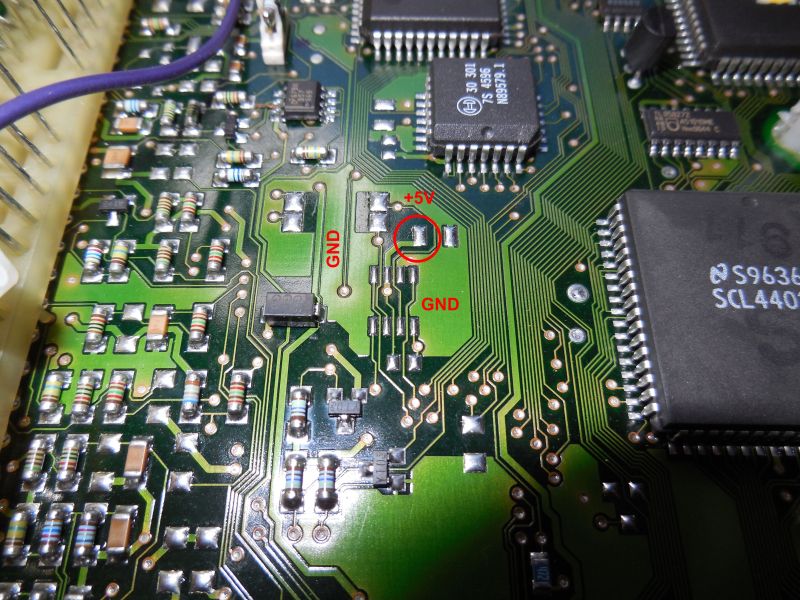

Eindelijk heb ik de AFR meting met de Spartan sonde op orde. Het was een beetje gedoe. De Spartan heeft een relatief hoge uitgangsimpedantie. De analoge input voor het achterste lambdasonde signaal verwacht juist een laagohmige bron.
Ik heb dat probleem opgelost door er een buffer tussen te plaatsen. Het is de TLC272ACP geworden. Ik wilde het netjes doen en het chipje met zoveel mogelijk pinnetjes op de print vastsolderen en verankeren. Eerst naar een mooi plekje op de print gezocht met een nette +5V en een massa. En gevonden:

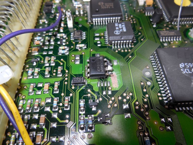

Wat lak van de print weggekrast en pin 4 van het IC, de "- voeding" op de massa gesoldeerd evenals de ongebruikte inputs pin 2 en 3. Pin 8 de "+ voeding" kon ook netjes op de print vastgesoldeerd worden. Pin 6 en 7 met elkaar verbonden. Dat us de output van de buffer en gaat naar de rear O2 sense + input van de ECU. Rear O2 sense - niet aangesloten.
De + input van de opamp, pin 5,  gaat nu direct naar pin A34 van de ECU. net voor het punt waar het draadje is doorgeknipt. Wel netjes een weerstand van 2M2 tussen pin 5 en de massa geplaatst.
Ter isolatie en bescherming wat krimpkous:

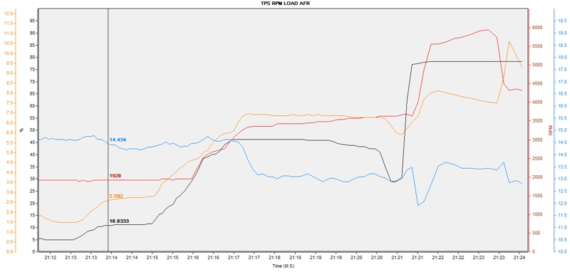

Nog even een plaatje van het ritje dat ik zojuist maakte:
(Zwart=TPS, rood=RPM, oranje=load, blauw=AFR)
Je ziet hier heel mooi de overgang van cruisen, naar acceleratie naar WOT.
De maximale druk die ik vandaag met de 16T haalde was 1,158Bar bij een load van 10,608ms.
Ik ga eens over eten denken. ;)
