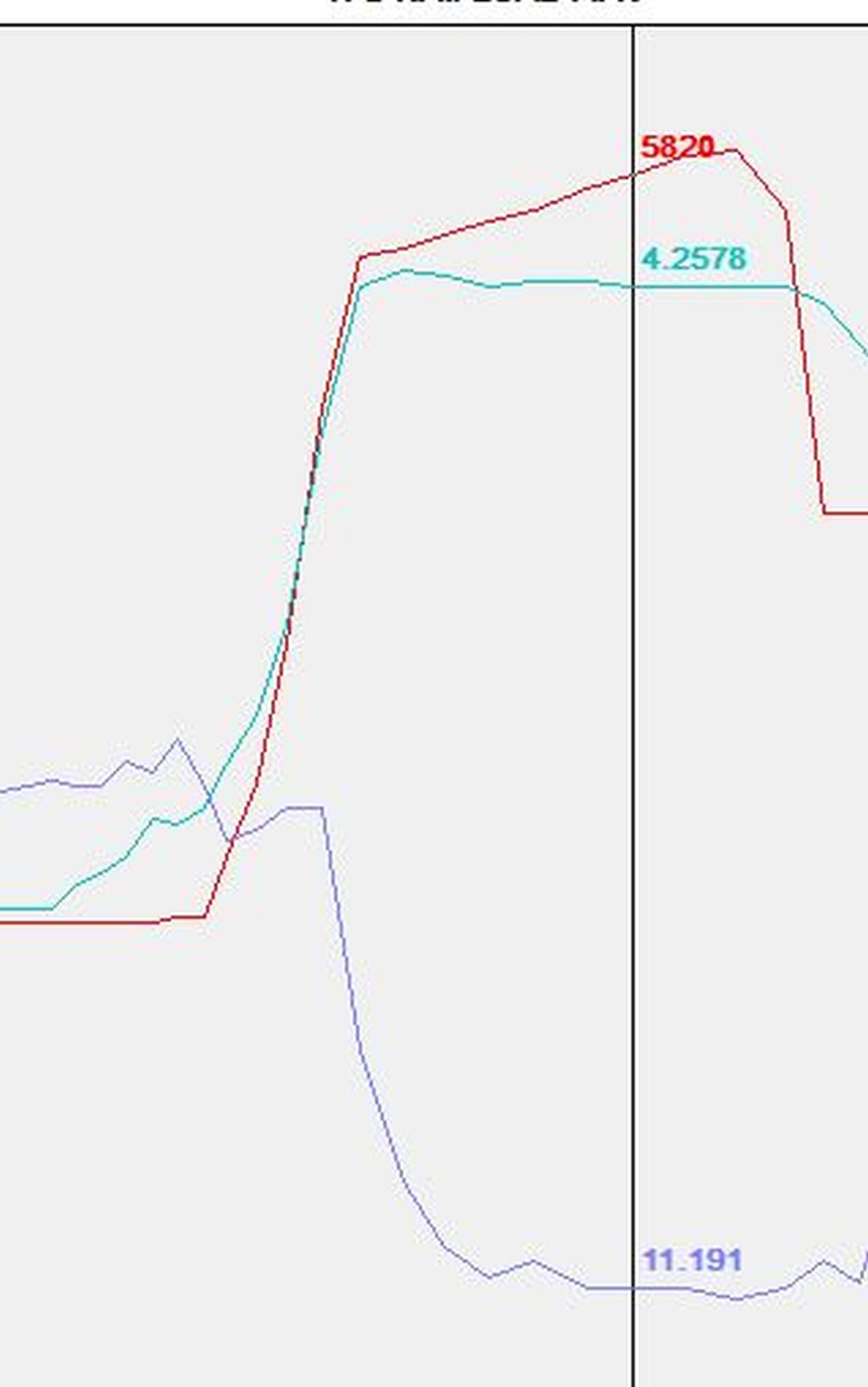

Citaat van: Ludo op 20-04-2014 20:15:59
Citaat van: razorx op 20-04-2014 19:15:44
En ander iets waar ik heel blij mee ben is te zien dat die gereviseerde LPi pomp de huidige load ook prima aan kan.
Op LPi: Vergelijkbare AFR waarden worden keurig gehaald. Je ziet wel dat de LPi pomp even tijd nodig heeft om de druk op te bouwen. Maar haalt en houdt de benodigde LPG flow wel. En dat met een verzoek om een veel te rijk mengsel. Ik heb dus even reserve.
http://www.paerl.it/volvo/2014042007.jpg
Zei ik toch, grotere benzine injectors, software aangepast hierop en je kan naar een hoger (lpg) vermogen...
:D
Yep, je had gelijk. Erg blij. En vooral dat die gereviseerde pomp het prima doet.
Anyway, jouw feedback is altijd welkom.
