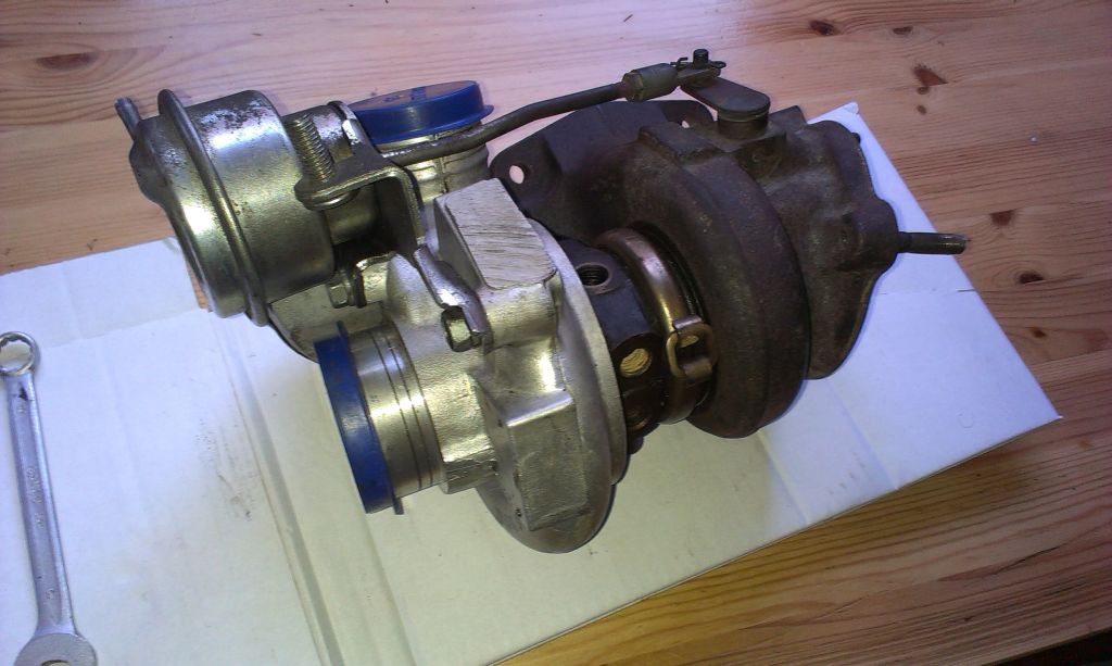

De 2e hands 19T:

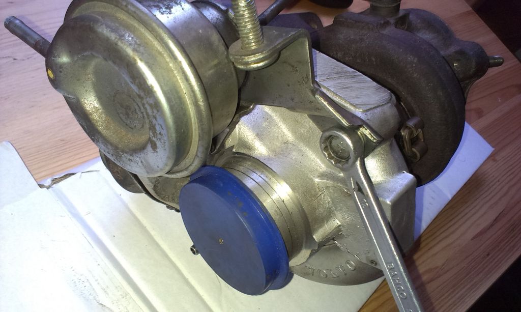

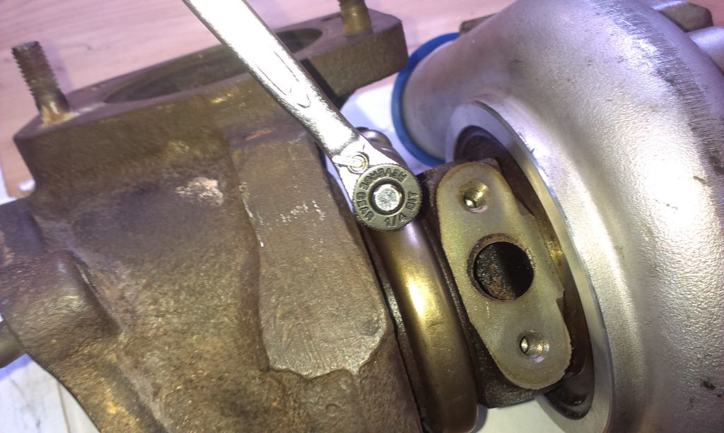

Eerst de actuator van de wastegate en wat periferie verwijderd.
De koppeling tussen de beide turbo helften losgemaakt.

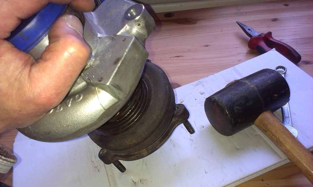

Die gaan niet vanzelf van elkaar. Met een rubberen hamer heb ik rondom tikjes gegeven op wat je op het volgende plaatje als bovenkant van het uitlaat gedeelte ziet.

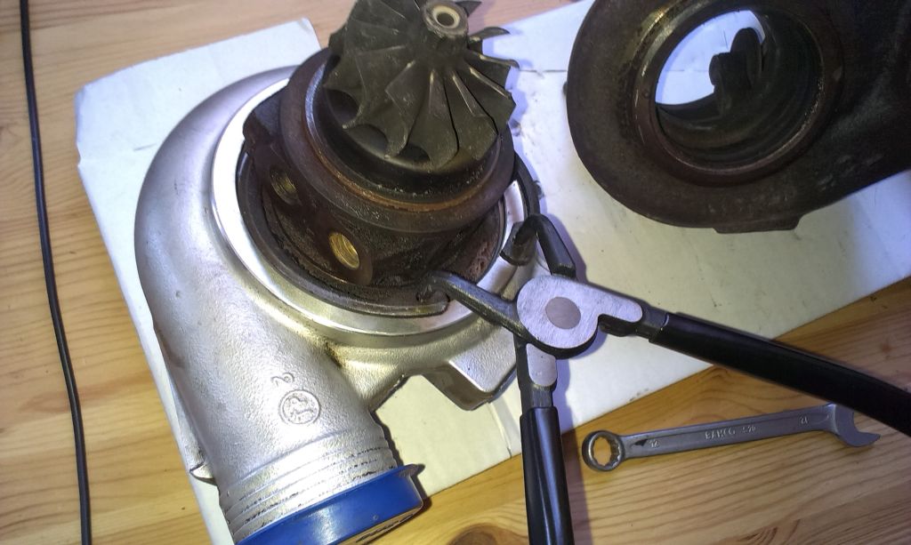

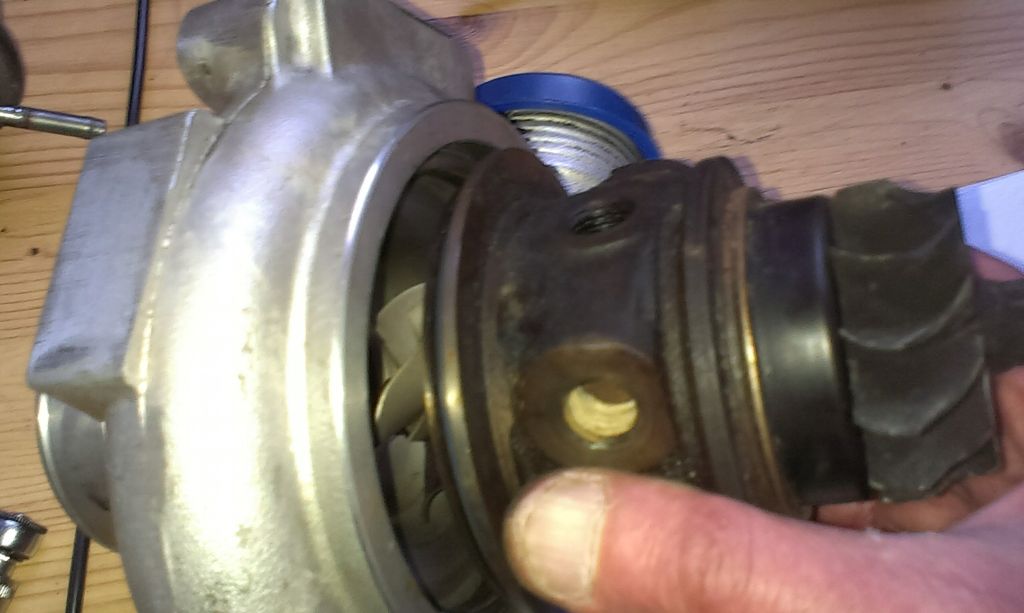

De helften voorzichtig van elkaar gescheiden. Je wilt niet dat de schoepen verbuigen en onbalans geven. Vervolgens heb ik met een stevige borgveertang de borgveer los gemaakt.

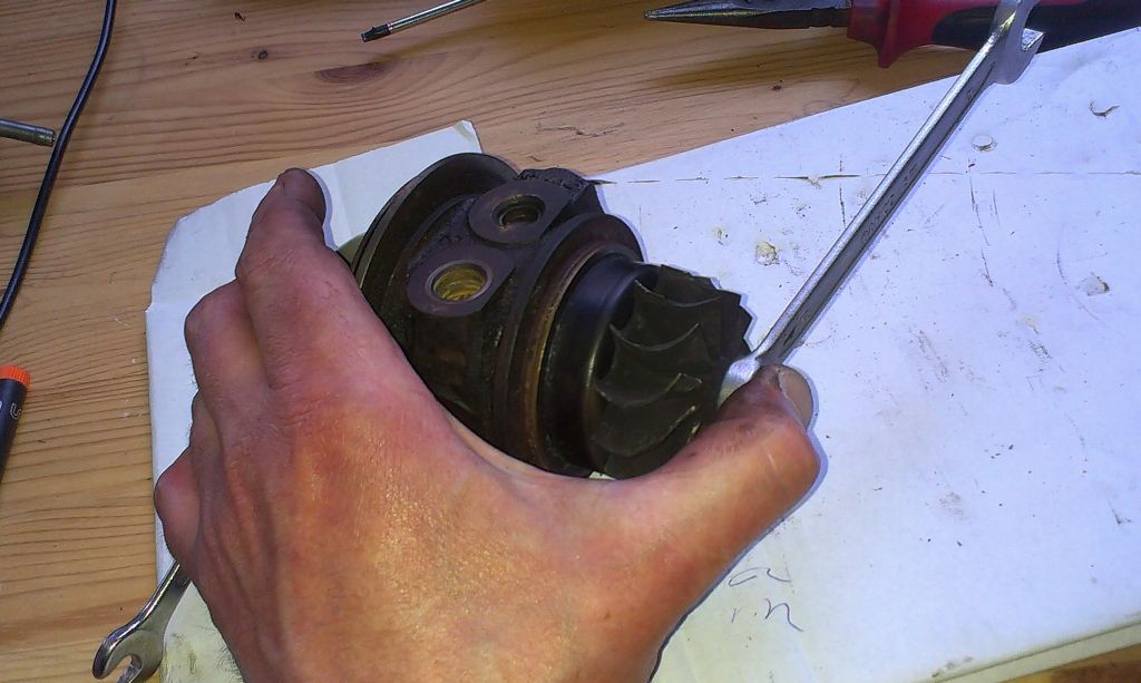

Dan kan je de turbo unit uit het huis halen. Dit zal niet helemaal vanzelf gaan. Met wat subtiele tikjes op de zijkant van de unit kwam hij vrij. Blijf oppassen voor de schoepen.

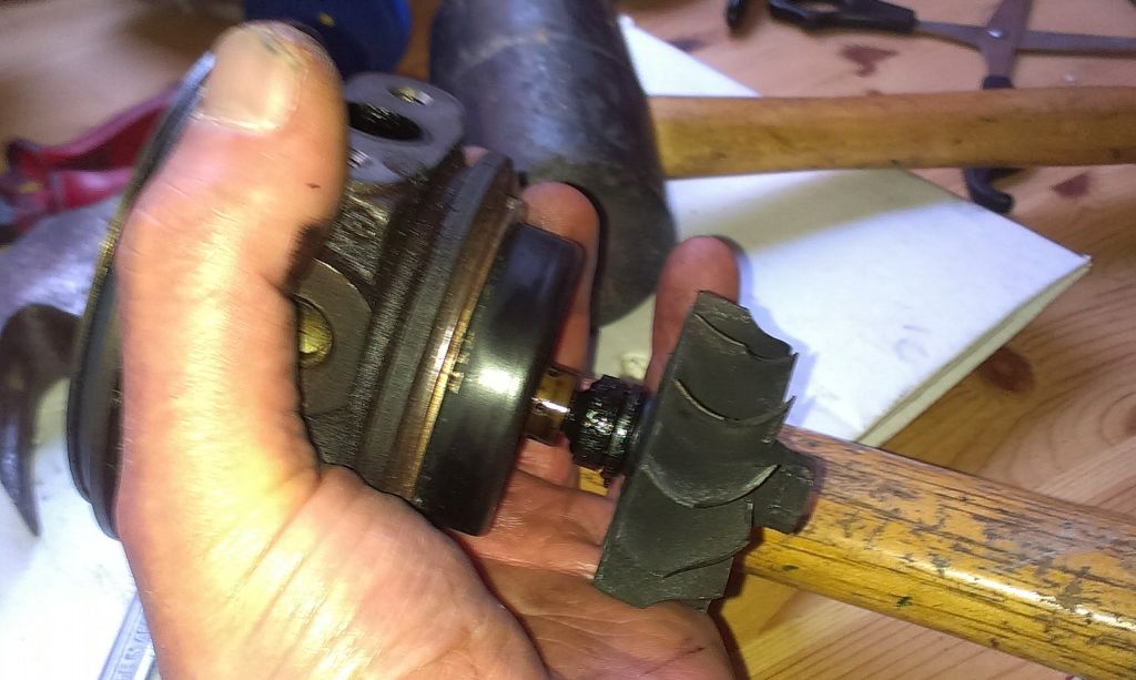

Dan moet je de uitlaat schoep losmaken. Voordat ik dit deed heb ik met een goede markeerstift markeringen op de in en uitlaatschoep en het huis gemaakt. Ik weet niet of onze turbo's assembly of component gebalanceerd zijn. Maar op deze manier had ik zekerheid. Scheelt weer balanceren van de turbo.
Zorg dat je de markeringen niet wist.
De schroefdraad van deze turbo is tegendraads. Maar kijk eerst even voor de zekerheid.

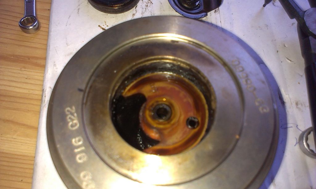

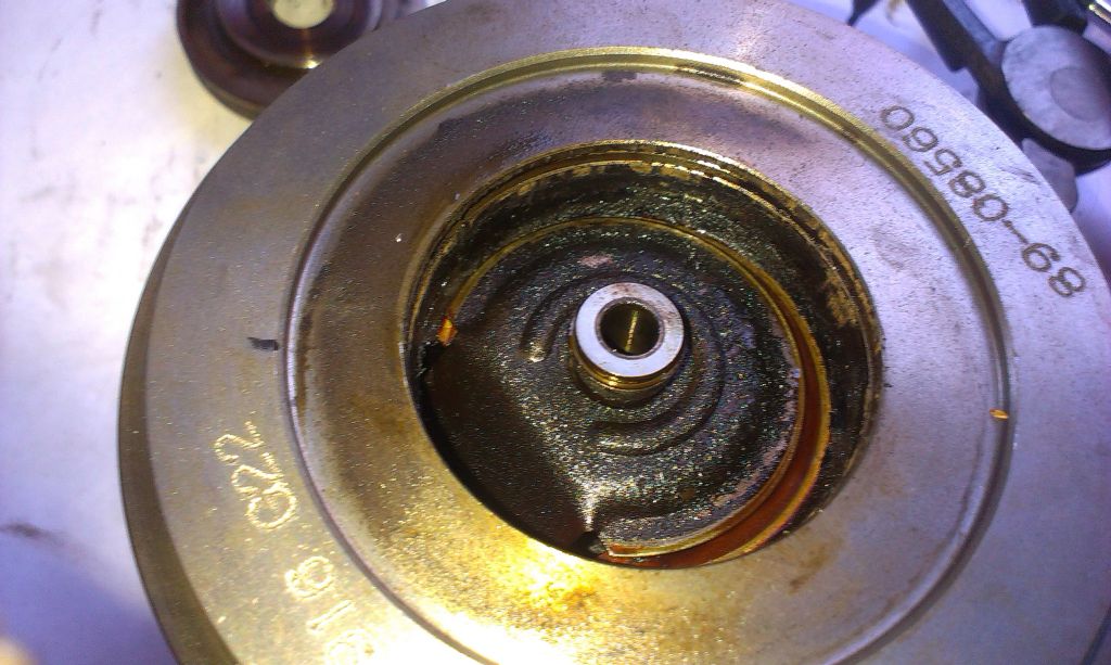

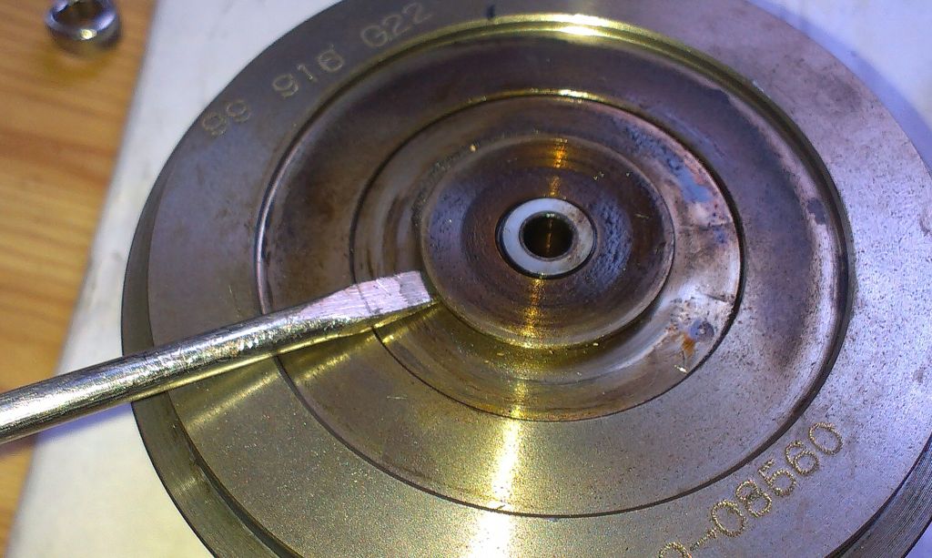

Je ziet hier de eerste sporen van oliekoek.

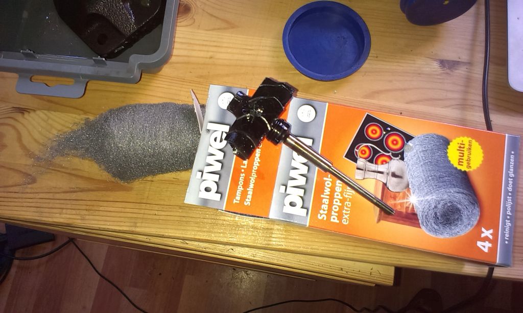

Verwijder het lager om het asje. Je zal voelen dat het asje her en der ietwat ruw is. Polijst dit met staalwol 00.

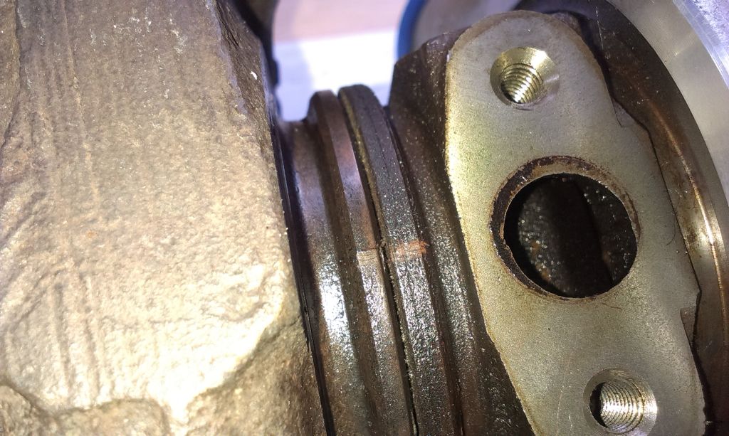

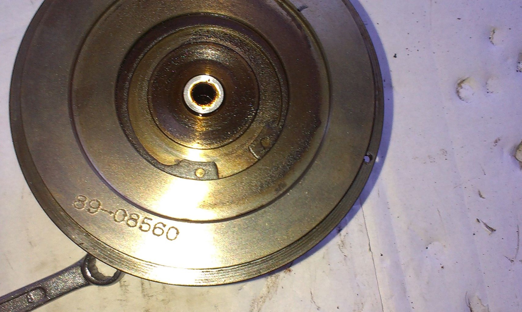

Daarna ben ik verder gegaan met de volgende borgveer. Ook die moet er uit.
Vervolgens heb ik met twee platte schroevendraaiers aan weerszijden het volgende onderdeel voorzichtig los gewrikt. Zet niet te veel kracht en zorg dat hij er recht uit gaat.
Meer olieafzetting.

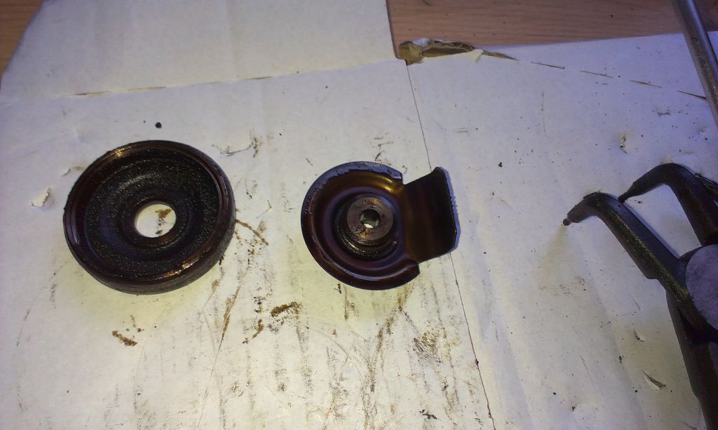

Haal het ronde plaatje met flap van de as.
Ik hoop dat dat onderdeel overeenkomt met die in het revisie setje. Soms bestaat hij uit twee delen en krijg je alleen het plaatje. In dat geval hergebruik ik dit deel. De rechter op onderstaand plaatje.
Daarna moest ik het messing deel wat je hieronder ziet naar boven wippen.

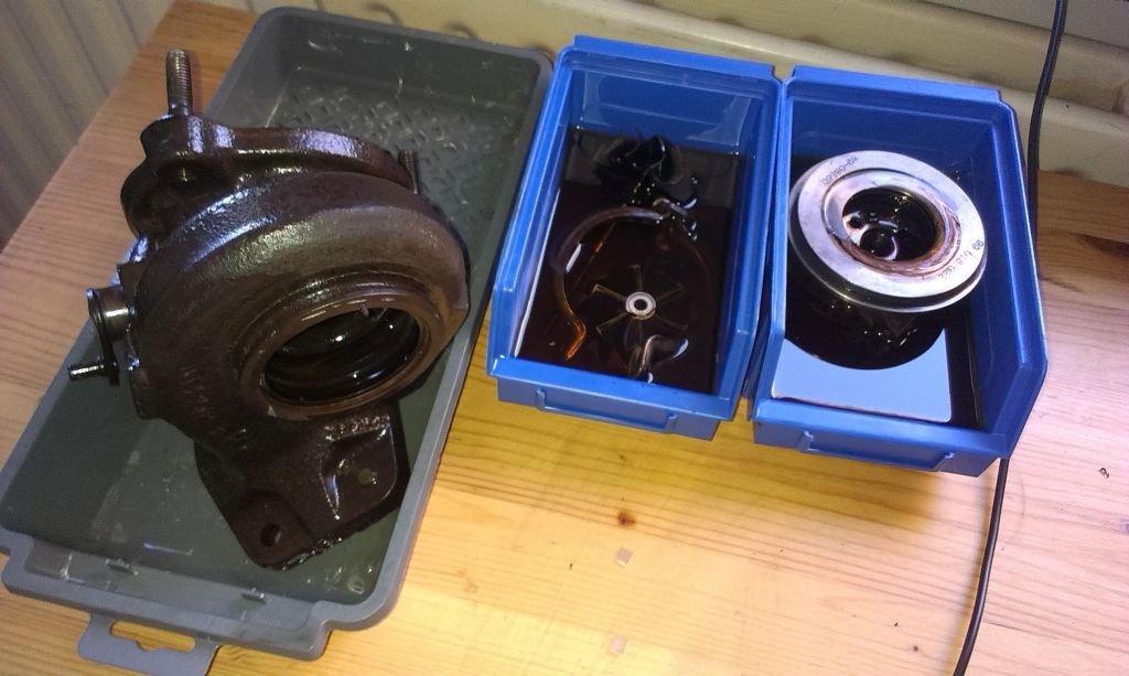

Het schoot allemaal lekker op. Een redelijk rustgevend klusje. Alle aangekoekte delen in een badje met motorolie gedaan. Olie lost oliekoek op. Het uitlaat gedeelte in de WD40 om de bruine aanslag te verwijderen.

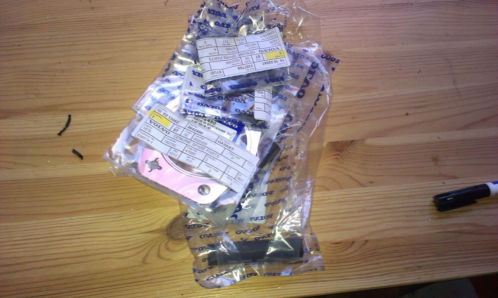

Als je dit doet vergeet dan niet wat goodies bij je dealer te bestellen. Een pakking, wat tapbouten en moeren kunnen van pas komen. Beter mee verlegen dan om verlegen. En de pakking moet je toch vervangen.

U vraagt en wij draaien: ;)
Pakking   1.00      8642450
Tapeind   4.00      1336261
Tapeind   3.00      1357769
Borgmoer   7.00      977209
De noodzaak tot vervangen van de tapeinden is discutabel.
