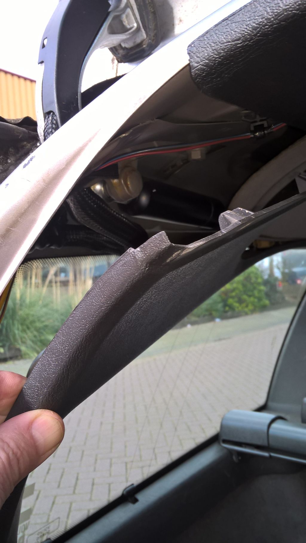

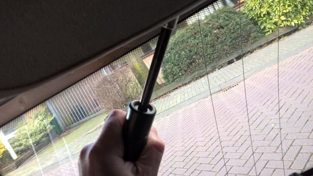

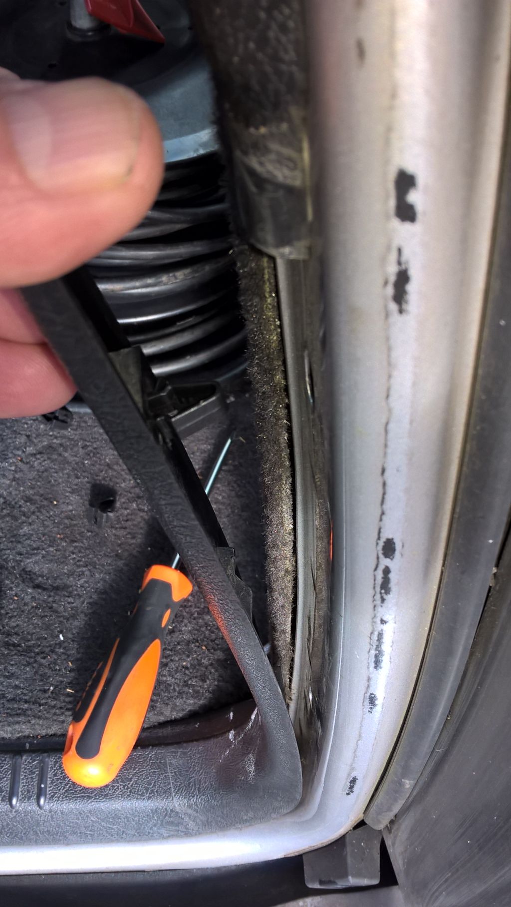

Met de "Omamakita" het hemelplastic dat de demper verbergt vrij gemaakt.

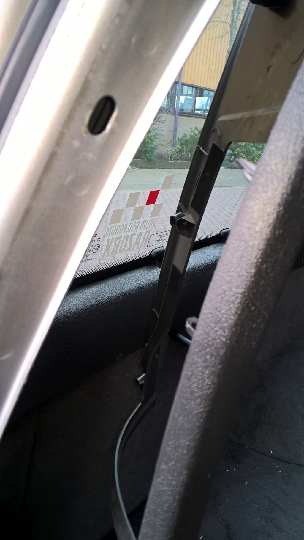

Eerst de vertikale strook voorzichtig losgetrokken van het metaal.
De plastic bedekking voorzichtig naar me toe getrokken totdat hij los kwam.

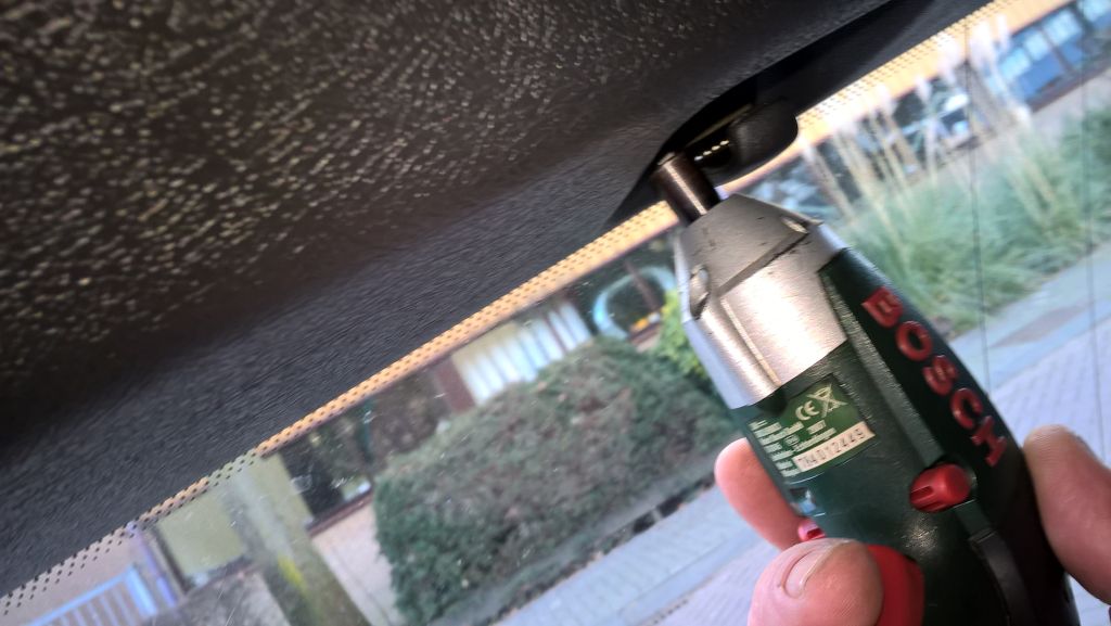

Nu is het tijd de demper los te halen. Die zit aan beide uiteinde simpelweg vastgeklemd middels een ringteje. Niet over nadenken. Met een plat steeksleuteltje no 14 tussen de achterste kop van de demper en de auto, wip je die als eerste zo los.
De voorste kop is dan nog makkelijker. Trek de demper als volgt naar je toe:
Voor degene die dit howto-tje al lezende uitvoeren en nu wakker worden met hoofdpijn en weer verder lezen: Je bent nu in een ziekenhuis en de achterklep is met volle vaart op je hoofd geland terwijl je de demper losmaakte. Sorry ik had eerder moeten waarschuwen.  :eusa_angel:
Zorg dus voor een hulp of een steun in de vorm van een bezem of zo om de klep omhoog te houden en vertrouw daar niet blindelings op.

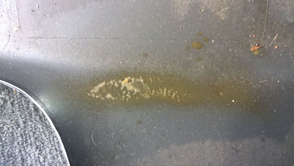

Bij mij zaten de originele dempers er nog in. Ik had niet veel langer moeten wachten gezien de lekkage sporen links en rechts:

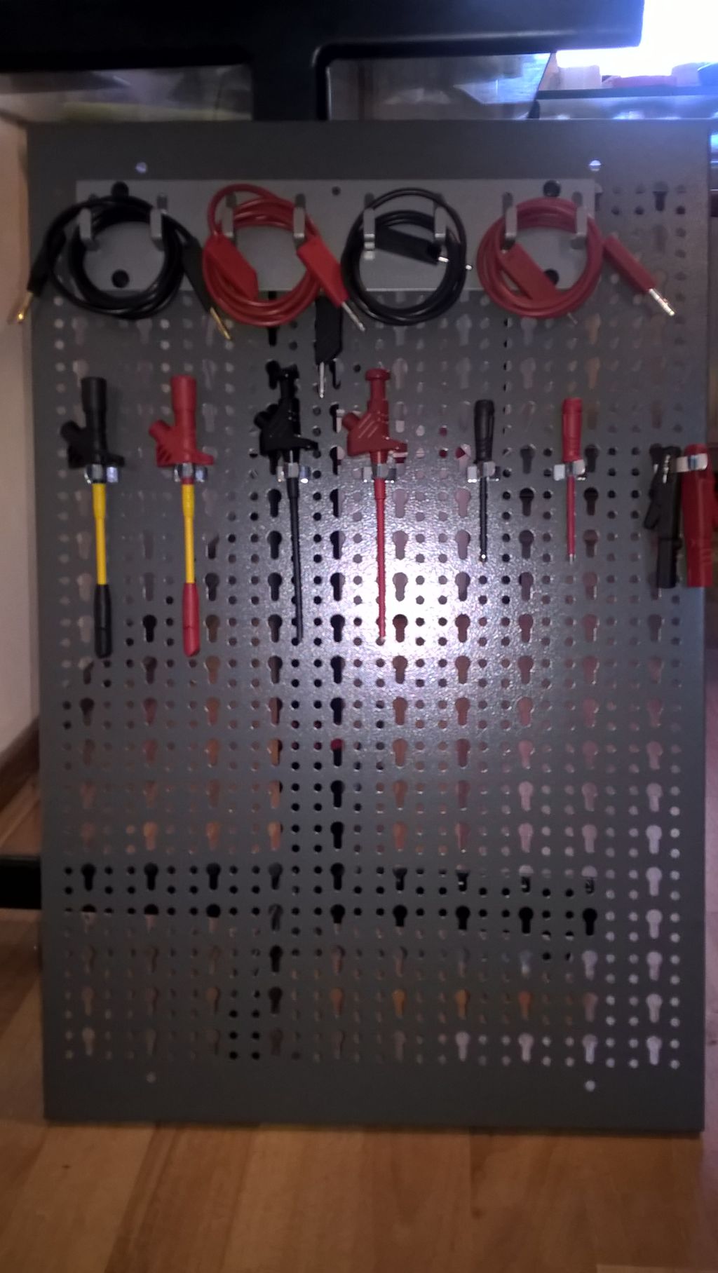

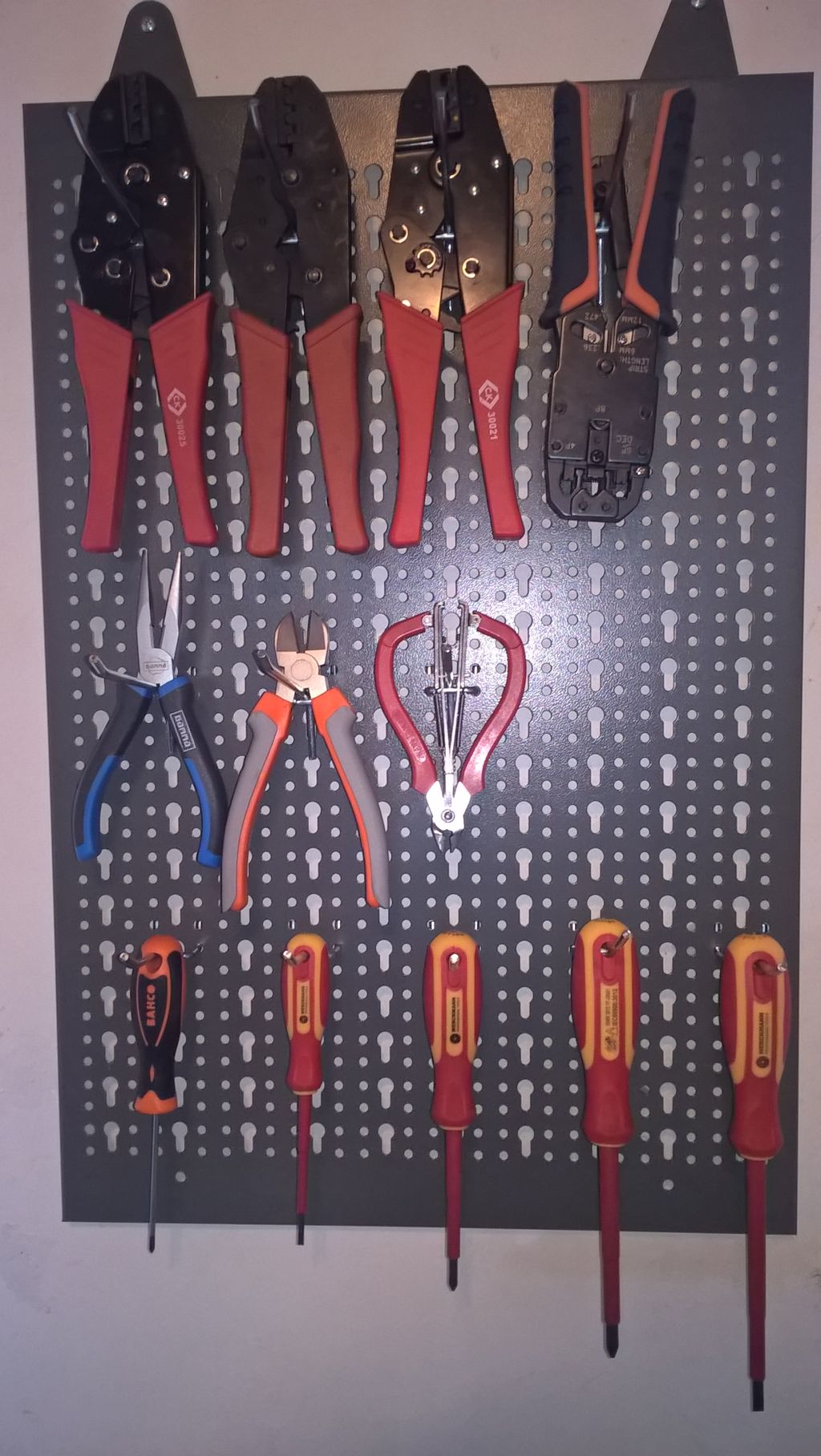

Het elektronica gereedschap houd ik strict gescheiden van het auto spul. Ik had mijn gereedschap in laden, maar dat werkt niet voor dit doel. Vandaar dat ik begonnen ben met het inrichten van wat universele gereedschap panelen.

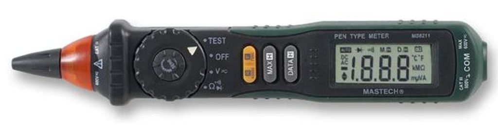

Ik heb twee metertjes besteld. Een Chinese Mastech pen meter. Ik vind pen meters erg fijn omdat je je blik niet van je probe af hoeft te wenden om het display uit te lezen.

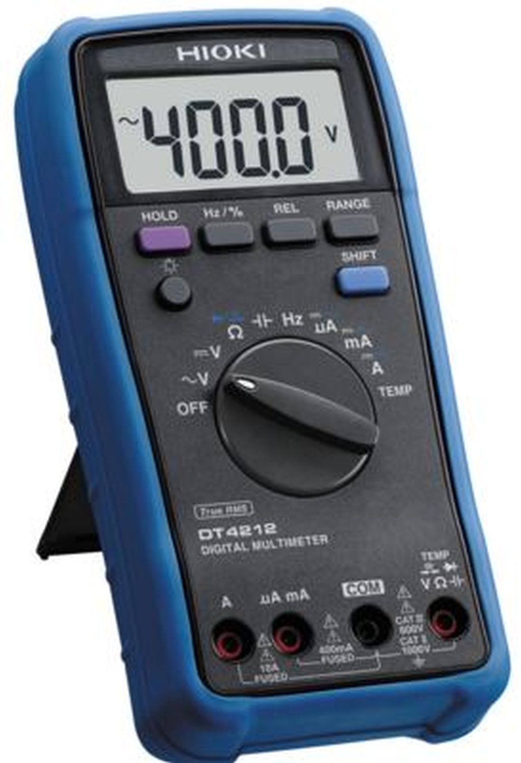

En een Hioki. Dit is een opkomend merk uit Japan. Het gaat hier om één van hun instap modellen de 4212. Voor mijn doel zat én heel veilig.

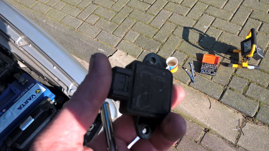

Het is een heerlijk zonnige winterdag. Een perfecte gelegenheid om de TPS te vervangen. Niet dat die brak was maar in het topic van Dirk staat een linkje naar een adres waar je ze voor 22,95 kunt kopen. Origineel Bosch!
http://www.besteonderdelen.nl/bosch-1150157.html
Bedankt voor de tip!

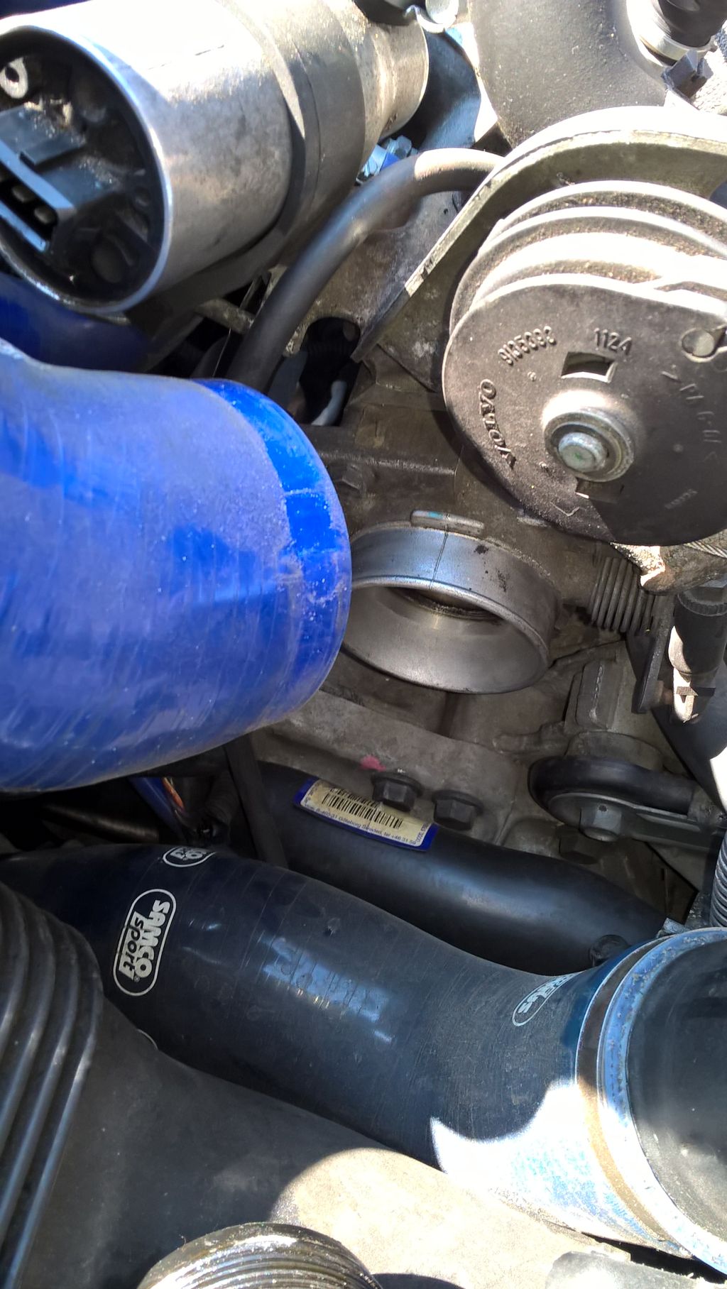

Meteen een goede gelegenheid om de gasklep te checken op vervuiling:
Niet spannend.
De oude TPS:
Opmerkelijk is dat op de verpakking van de nieuwe "Made in Germany" staat en op de sensor zelf "Made in Korea".

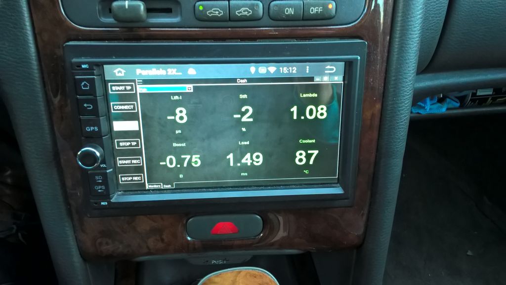

Van Piet en Maarten kreeg ik een kopietje van een programma-tje waarmee je je injectoren goed en makkelijk kunt calibreren. Dit werkt voor gewone ECU's maar ook voor ECU's met een Ostrich.
Met een Ostrich is het calibreren standaard al niet veel werk, maar met hun programma ben je in 20 minuten wel klaar.
Voor de mensen zonder Ostrich is dit programma echt een uitkomst. Normaal moet je bij iedere calibratiestap je ECU er uit halen en opnieuw flashen. Schiet niet op. Nu kunnen zij dynamisch de juiste waarden bepalen.
Nu zat ik al met goede fuel trims op benzine én op LPG. Maar een PB van Pim Remeus triggerde een vraag bij me. Hij rijdt net als ik met een aparte mapping voor LPG. Wel zo mooi. Hij meldde me dat de injector calibratie op LPG moeizaam verliep.
Ik herinnerde mij dat ik daar ook moeiete mee had en dat ik moest kiezen voor een andere aanpak.
Het lukkte me wel op de opbrengst en de dode tijd van de donkerbruine LPi injectoren te vinden. Maar in de praktijk gaat er dan toch het één en ander niet goed.
Tijdens het calibreren gaat alles normaal en doet het verstellen van de dode tijd van de injectoren precies dat wat je ook onder benzine ziet. Dit calibreren geschied "open loop" zoals men dat noemt.
Als je vervolgens "closed loop" gaat rijden zie je dat de dode tijd vrijwel geen invloed heeft op de fuel trims bij stationair. Uiteindelijk is het me in het verleden en ook nu gelukt een goede matching voor de donkerbruine injectoren te vinden:
Ik vermoed dat de LPe de benzine injectietijden op een niet lineaire manier converteert naar LPG waarden.
Wat voor mij het beste werkte was de calibratiewaarde voor de dode tijd gewoon over te nemen van wat je eerder gevonden hebt en wat na te corrigeren met de injectorconstante/opbrengst.
