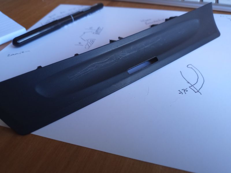

De N heeft een pennebakje, ehh nee penneklem. Onderin bij de middenconsole is een strook waar als het goed is een elastisch klemmetje in zit waarachter je een pen kan klemmen.
Erg handig, als dat elastische deel nog aanwezig is. Bij mij was dat niet het geval.
Het kunststof deel schoon en glad gemaakt en van verse matte lak voorzien.

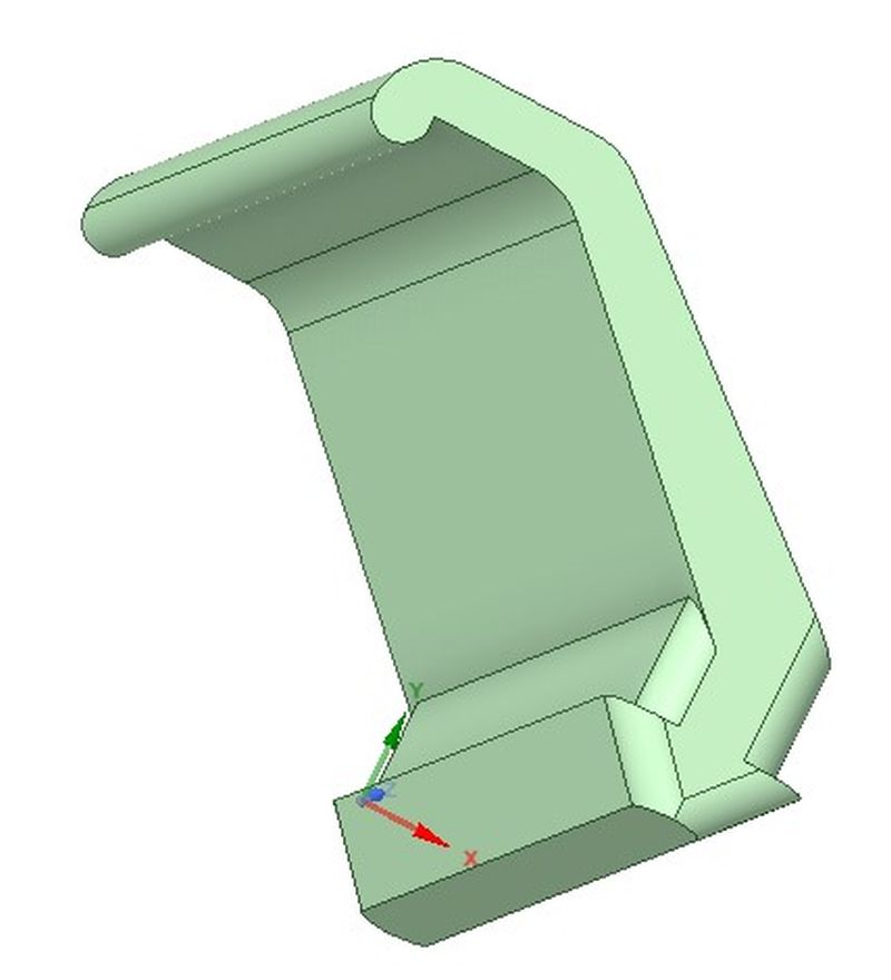

In de tussentijd een passend deel op de computer ontworpen zodat ik dat met de 3d printer kon printen.
In theorie zou het pijlvormige gedeelte door de rechthoekige opening van het zwarte kunststof frame te drukken zijn en zich zelf borgen.

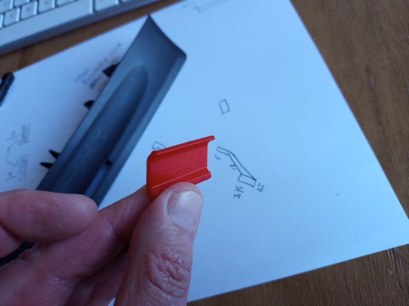

Na een wijziging bleek het ontwerp te passen. Ik heb gekozen voor een elastisch kunststof om het mee te printen. Dat materiaal heet TPU.
Elasticiteit 95A wat relatief stijf is. 85A is elastischer. Let op: Er zijn twee soorten eenheden om de elasticiteit in uit te drukken. Ik gebruik de meest gebruikte voor 3d filament.
Mocht je met dit elastische filament aan de gang willen gaan: Doe dit met een direct drive printkop. Een bowden kop is niet echt geschikt voor het printen van elastisch materiaal. ;)

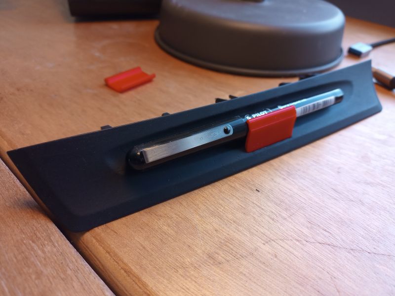

Tweede poging gaf een mooie passing en verklemming:
Het eindresultaat:
Soms moet je blij zijn met simpele dingen.
