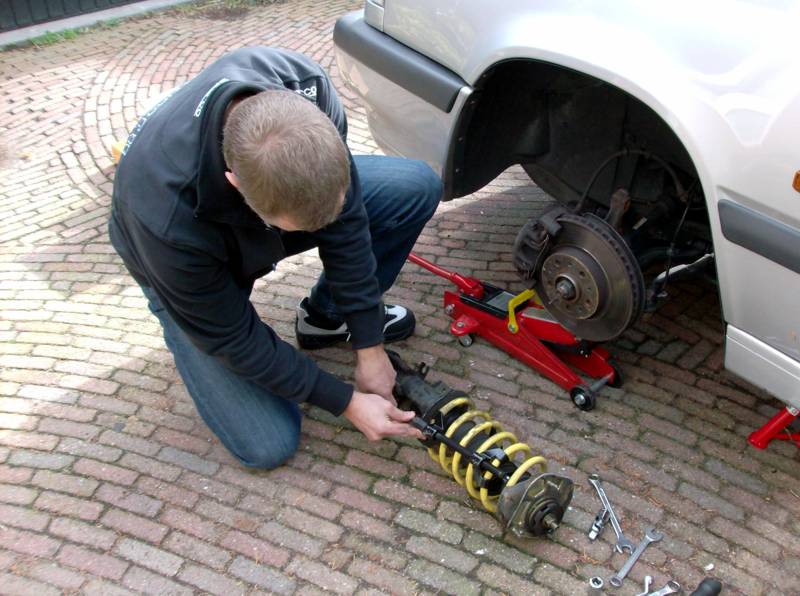

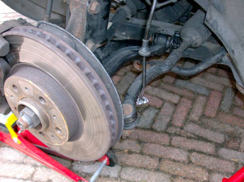

Krik, Assteun, blokjes en Wielen (Oh ja en accuminpool los: je zal maar uitschieten en een kabel raken):
Van Vadis mag de ABS connector niet los. Onzin, dit is juist een mooie gelegenheid die schoon te maken:
Kabeltule van de sensor moet omhoog uit de bracket en niet horizontaal door de opening.
Connectors schoongemaakt met wat WD40 en een doekje. Zuurvrije vaseline er op tegen oxydatie.
Paar keer er in en uit, done!
Hydraulische krik onder de fuseekogel en een gepast aantal cm's omhoog om later de boel zonder spanning los te krijgen.

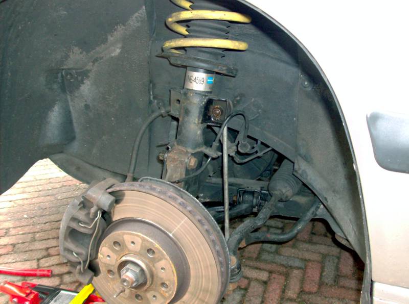

Links en rechts de drie moeren van de veerschotel los (die vervang je door nieuwe), veerpootbrug als je die hebt, er af:
Reactiearmpjes van de stabilsatorstang er uit. Bij nadere instectie bleek de linker inderdaad een "knokje" te hebben in het draaibare gedeelte.
Onderste twee moeren van de veerpoot los (ook weggooien) en de veerpoot kan aan haar waardige afdaling naar de wielkast beginnen.

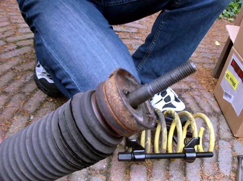

Hier zie je de vergane stofhoes en het afpelbare (!) rubber van de veerschotel:
Ondertussen her en der wat roest weggeborsteld en de plekken voorzien van roestomvormer.
Nu is het zaak twee veerspanners te plaatsen. Om de laatste "complete" winding en gelijkmatig aandraaien.
Let op dat de spanners er goed op zitten en niet weg kunnen glijden. Een ongeluk zit in een klein hoekje.
De spanners waren € 10,- op de VKB, maar bogen net zichtbaar onder deze last.
Hier zie je Lars aan het werk:

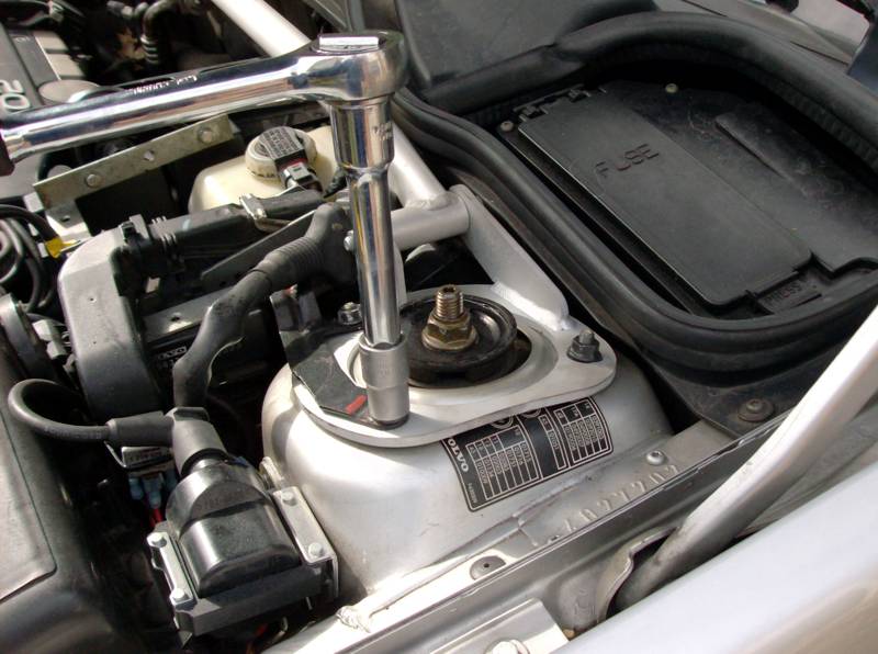

Dan kan je met een lange imbus (7) en ringsleuitel 18 de veerpoot aan de bovenzijde demonteren.

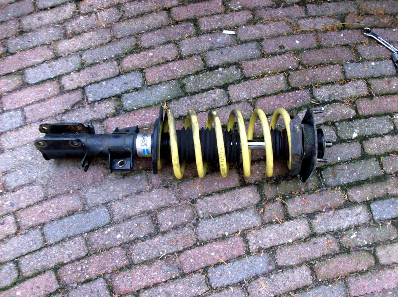

Stofhoes, buhmpstop, buhmpstopringetje, veerschotelrubber e.t.c gemonteerd.
Dan ziet het er zo uit:
Boeltje er in omgekeerde volgorde weer in.

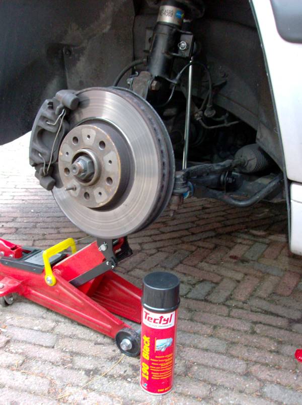

Tipje, Marco meldde dit al eerder: Doe achteraf wat Tectyl op de bouten en moeren. Zo roesten ze niet en gaan later veel makkelijker los. Oogt ook nog eens beter.
Met de nieuwe stabistangetjes:
