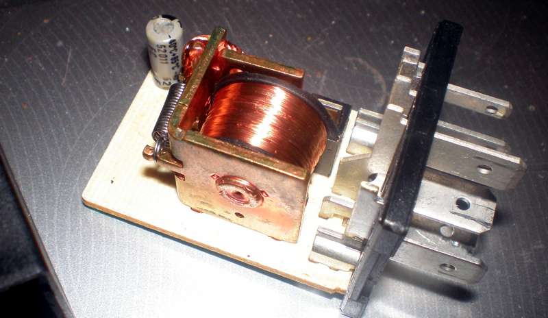

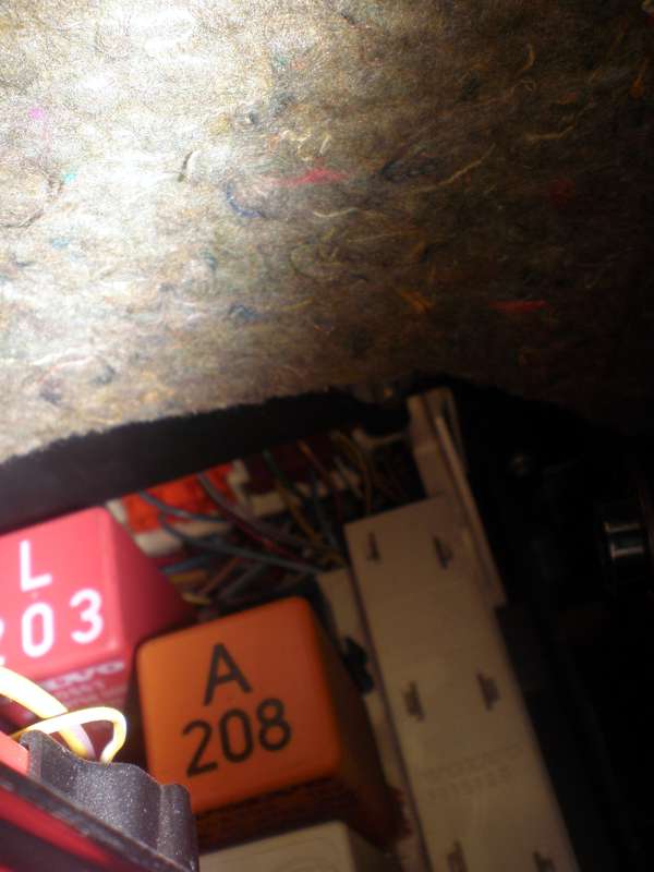

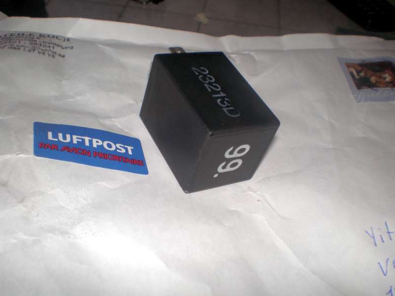

Een heldere geest ontdekte dat als je het ruitenwisser interval relais door die van Volkswagen vervangt, je een programmeerbaar interval hebt.
Dit topic maakte mij er attent op:
http://www.volvo850forum.nl/index.php/topic,22763.msg439667.html#msg439667
Nodig: Relais 99 (VW) ter vervanging van L203 (Volvo)
Via ebay kost ie tussen de 10 en 20 euro incl. verzendkosten.
Opengemaakt en kontakten geïnspecteerd:
Trappelbord bestuurderskant met drie torxen los, zaklamp erbij om te kijken langs welke hoek je arm er door moet om het rode relais er uit te halen:
Onthoud de positie van de pennetjes en dan R99 er in pluggen.
Interval werkt als volgt: Ruitenwisserschakelaar naar boven. x seconden naar beneden en weer naar boven en je interval is x seconden.

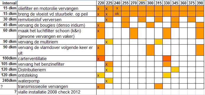

Verder nog wat nuttige dingen met de '96-er gedaan.
Nrfh netjes een 15000 km. service gegeven die bestond uit een olie en oliefilterwissel.
Nrfh zit op 240dkm en staat er zo bij qua schema:

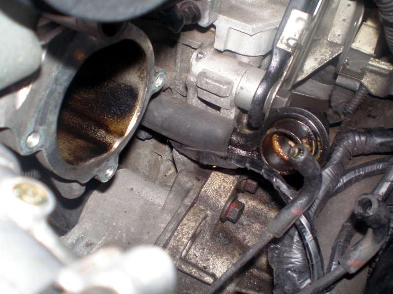

Tja dan denk je dat er saaie tijden aanbreken, maar dan krijg je een lekke radiator als troost.

Om je vraag te beantwoorden:
Nu na 100km. nog geen niveaudaling, terwijl ik anders al 2 liter kwijt zou zijn.   :eusa_dance: .

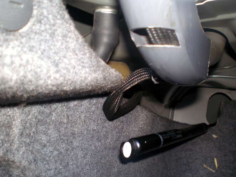

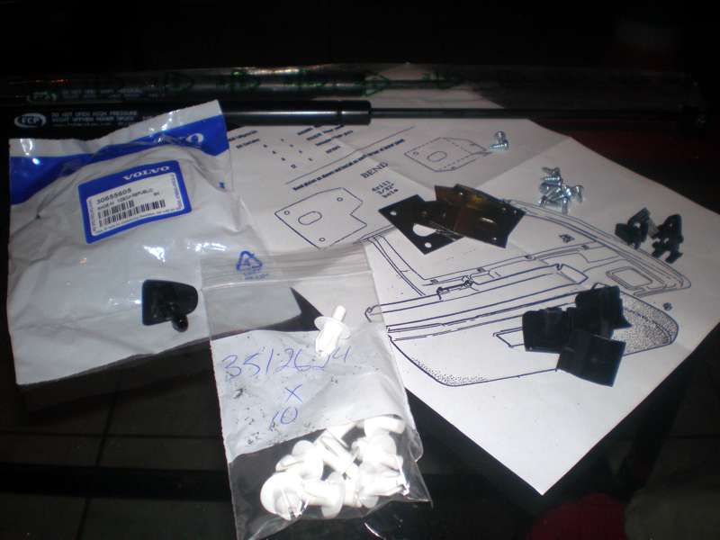

De achterklep van de sedan (Fred) vertoonde de laatste tijd veel gelijkenis met een guillotine.
Niet verwonderlijk gezien het feit dat de gasveren uit die tijd stammen.
Vervangen dus.
Dit pakketje was gisteren binnengekomen, met o.a. de gasveren en wat materiaal voor de estate.
Als je gasveren voor de achterklep besteld, let dan op het volgende:
-Sedan/estate
-Bij de sedan: Met of zonder spoiler (gewicht)

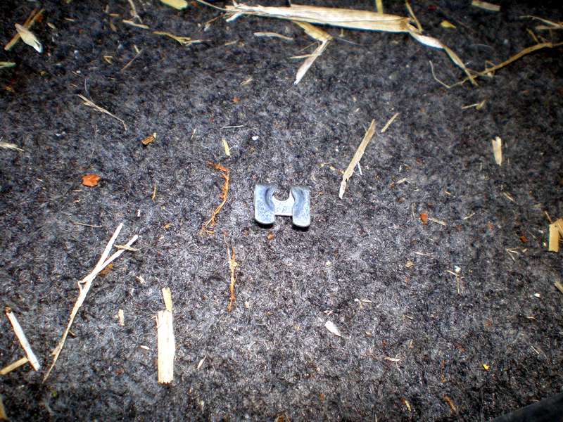

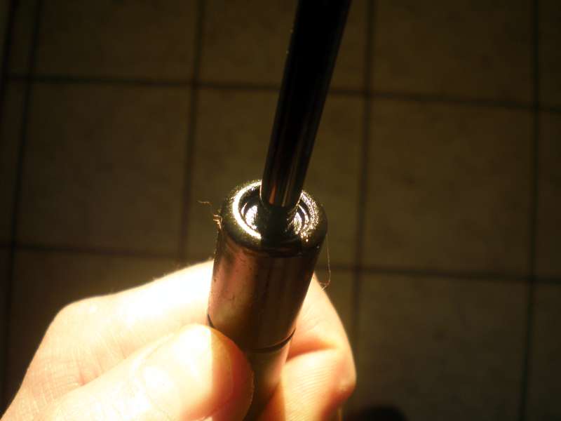

Eerst moet je een klipje loshalen: Trek met een puntbektangetje de bolle kant van het klipje naar je toe.
Het klipje zit achterkant van de gasklep, zeg maar de buitenkant.
Duw de achterkant van de gasklep los.
De voorkant van de gasklep klemt zich hiermee om een asje:
De open kant hoort onder, dus de boel aan de dunne as zo dicht mogelijk bij het asje naar boven duwen.
Gebruik de gasveer niet als hefboom, dat is barbaars.
De nieuwe er in omgekeerde volgorde in monteren.

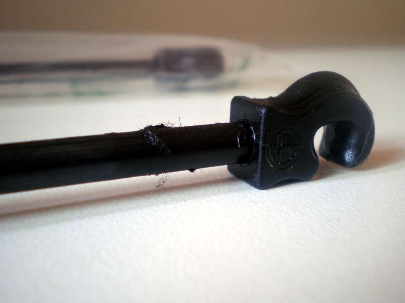

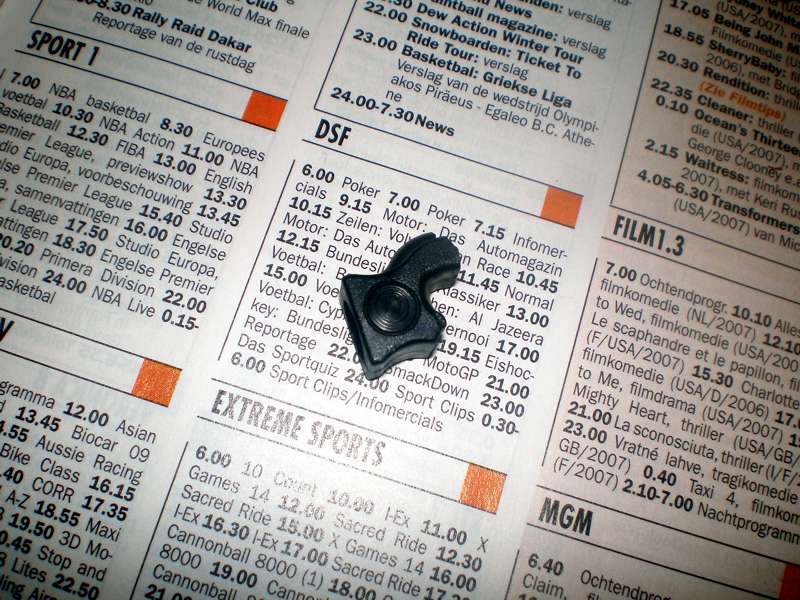

Gasveren achterklep! Dit was wel een vloek.
De combinatie van aftermarket plastic, de maatvoering daarvan en de koude leverden dit op:
Dit gebeurde bij het vastklikken.
Niet getreurd, de originele Volvo haakjes er opgedraaid en de boel was wel vastklikbaar.
Let op, voorzichtig en met je handen zo dicht mogelijk bij het asje.

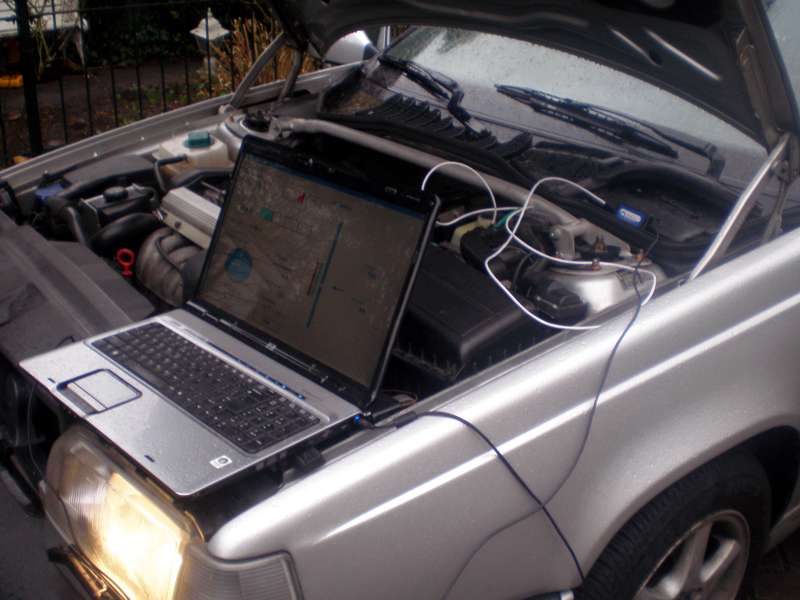

2. Computer op de OMVL ECU. Nodig: Interface en software (Luccio's webshop)
3. Met CO meter
De laatste heb ik niet, dus het werdt methode twee.
Een goede toelichting hierop vind je hieronder.
"Begin te lezen bij Here's the basic drill."
Uitstekend LPG forum overigens.
Heel kort samengevat komt het er op neer dat je bij 3000rpm en bij 850rpm je lambdawaarde in de gaten houdt.
Moet even lang laag als hoog zijn.
Je actuator (stappenmotor voor gas/luchtverhouding) positie waarneemt en zorgt dat die mooi heen en weer slingert rond het midden van de regel limieten.
Voor meer detail, zie de link hierboven. Het verhaal wordt wat duidelijker als je het probeert.
Als je de grote schroef zo instelt dat de gemiddelde actuator positie stabiel is en de actuator daar in een seconderitme omheen pendelt zit je goed.

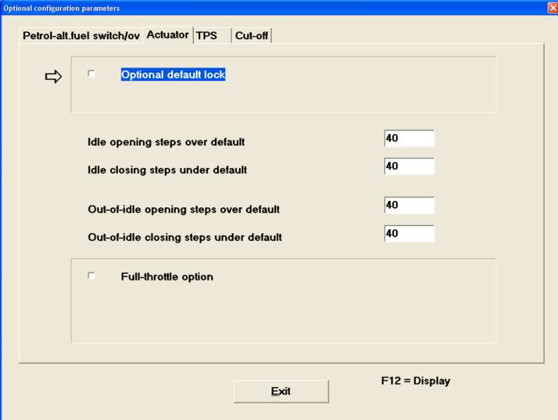

Bij mij stond de "default lock" aan. Hierdoor kan het systeem niet inleren en zelf naar het optimum zoeken.
"Default lock" uitgezet en afregelen maar.
Het kan lastig zijn een al ingeleerd systeem opnieuw in te stellen. Daarom is methode 1. zonder computer echt niet goed.
Bij methode twee Kan je die aangeleerde waarden van de gas ecu wissen door de "default lock" even aan te zetten (waarde 70) en te uploaden.
Daarna moet hij er weer uit.
De opstelling:
De stelschroeven op de verdamper, de kleine is voor stationnair:
Die draadjes ruim ik op als ik mijn VVIS aansturing definitief maak op een echte print.

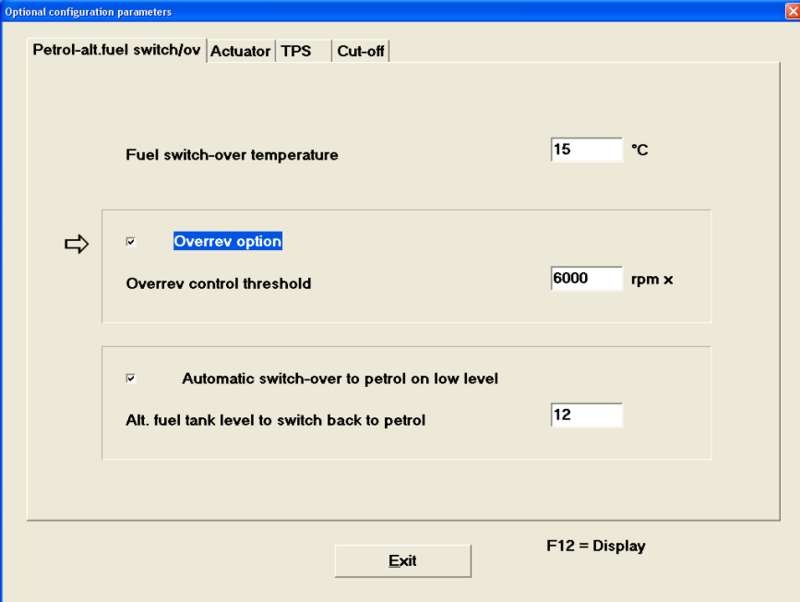

Dit is dus die default lock die uit hoort maar aan stond:
Dan nog een optie die ik zo zal toelichten:
De temperatuuromschakeling wordt niet gebruikt.
De overref option (standaard uit) is een toerentalbescherming.
Het OMVL millennium systeem kan dit per definitie niet zelf.
Als deze optie staat aangevinkt zal het systeem bij het aangegeven toerental vanzelf naar benzine schakelen. De benzine ECU kan het toerental wel begrenzen door de brandstof injectie te stoppen.
Niet echt boeiend.
Maar die overrev option kan je ook gebruiken om in de hogere regionen naar benzine te schakelen om zo meer vermogen te hebben als je daar ook om vraagt.
Aan dus en op 5000rpm gezet.

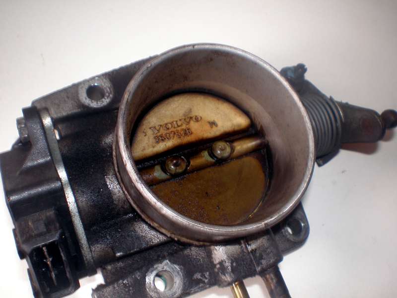

Zo ziet een gasklep er uit die 30.000 km geleden schoongemaakt is. Om de 60.000 is dus niet verkeerd.
Het plastic gedeelte gaat het me om. Dit is bedoeld om de roffel bij bijna gesloten gasklep niet te veel kracht te geven. Door dit ding moet je bij een roffel bij het wegrijden wat meer gas geven dan in de meeste andere auto's.
Op zich niet erg, maar bij vol gas ziet de opening er zo uit:
Bijna 1/4e van je luchttoevoer wordt door dit ding gehinderd.

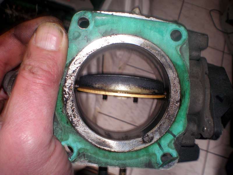

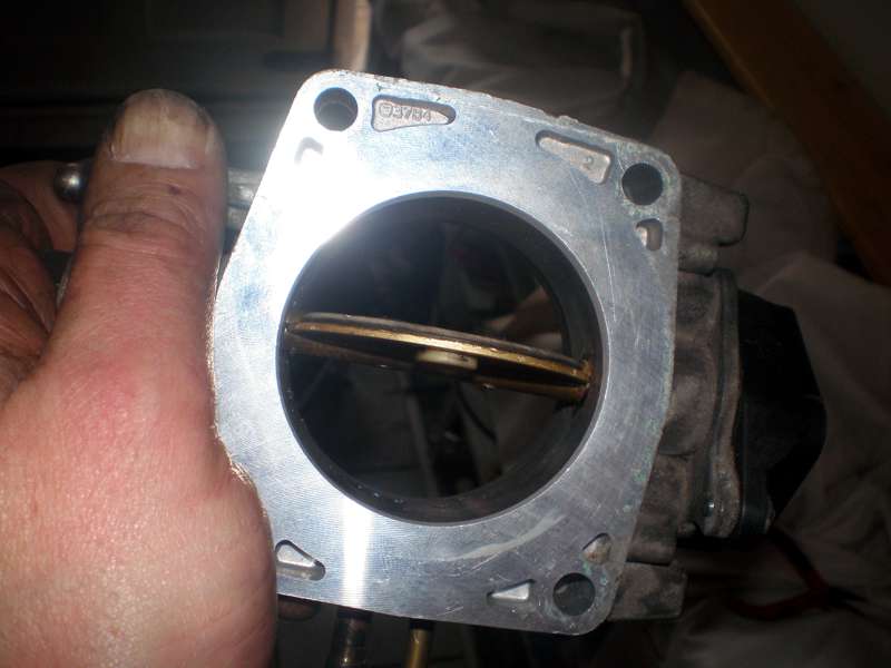

De "vlinder" van een 960 gasklep past hier 1 op 1 in. Omdat ik die niet had, heb ik een laag van het plastic voorzichtig verwijderd. Haal niet te veel weg, anders heb je kans dat het plastic tijdens het rijden loslaat en in je blok verdwijnt.
Lijkt mij niet fijn. Bij montage van de "vlinder" wel even wat schroefborg op de boutjes.
Na:

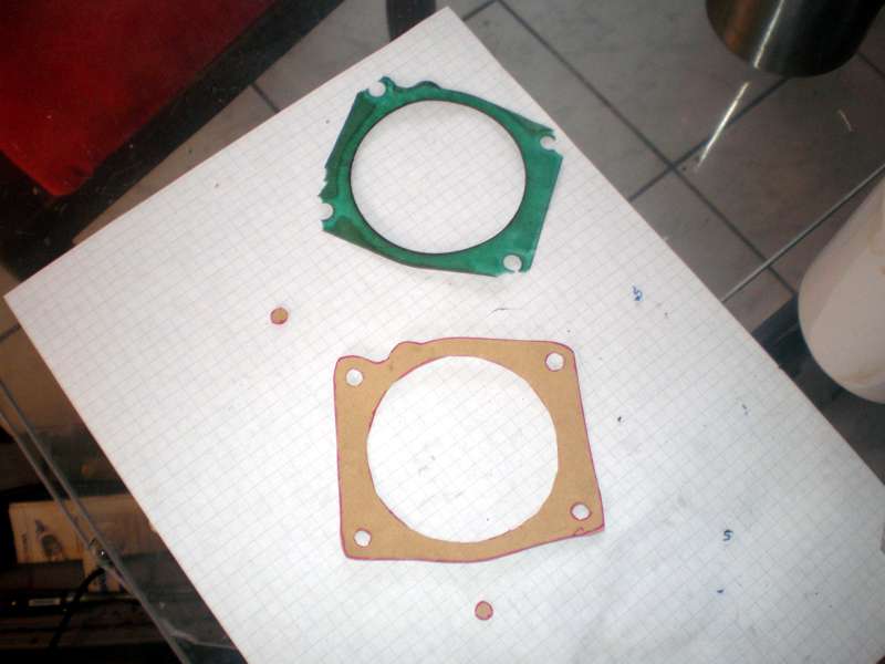

Tja, had van de week geen tijd om een nieuwe pakking te halen voor het gasklephuis.
Het is heel handig om een velletje pakkingpapier op voorraad te hebben.
Nieuwe pakking geknipt:
En dan de hamvraag, maakt het verschil?
Ja, niet zo opvallend als de luchtinlaatmod waar ik het in het begin van deze post over had.
Bij 5500rpm en volgas was er nog duidelijk trekkracht. Leuk voor een 10 kleppertje!
