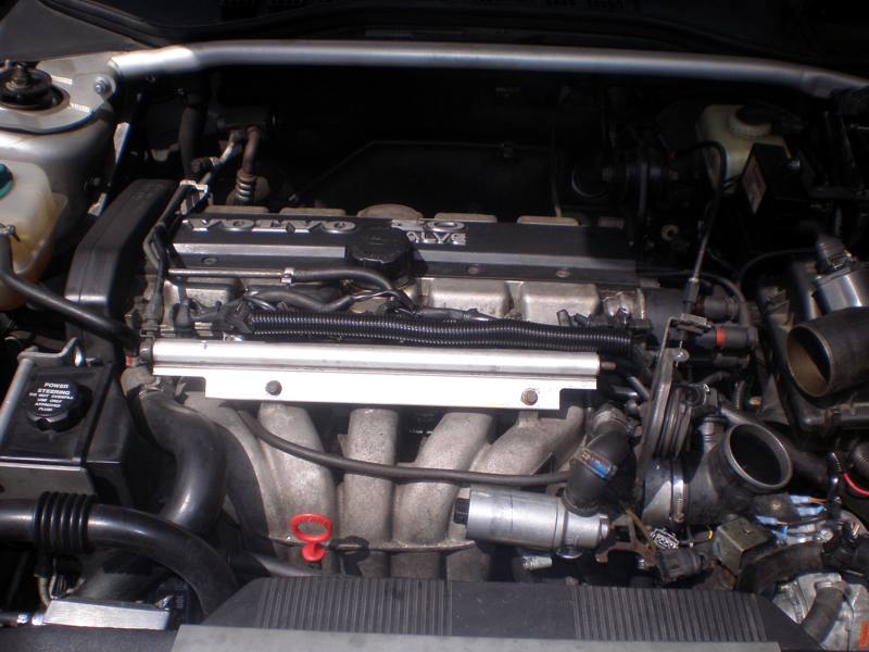

Gisteravond en een beetje vandaag:
Het gedeelte van de bekabeling dat van OMVL/AEB zelf is oogt goed, maar kwam toch wat mindere connectors tegen.
Het gaat hier in basis om de zelfde connectoren die in een PC voeding gebruikt worden.
Dus gisteravond draadje voor draadje het binnenwerk van de connectors vervangen. Een hoop gepriegel met een veiligheidsspeld om de veertjes van de oude kontakten in te drukken, om zo de kontakten netjes uit de plastic behuizing te krijgen.

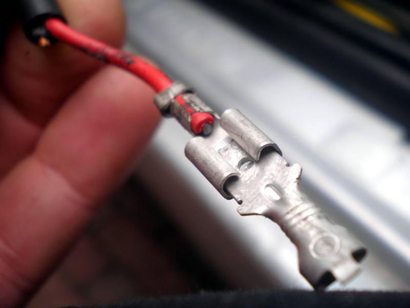

Langs de linkerdeur loopt de draad voor de tanksensor. Daar was zo'n standaard auto knijp connector gebruikt.
Leek goed tot ik beter keek. het koper bleek vertind te zijn voordat de connector geknepen werd. Weer zo iets wat absuluut niet mag. Zoals te verwachten viel die met relatief gemak los te trekken.
De andere kant van die connector was ook verkeerd geknepen:
Waarom ik zo lang doorzeur over die draadjes: Heel veel mensen kennen de regels voor een goede bedrading niet. Ik heb het ook van een ander moeten leren.
Wat wel mag: Knijpen en dan solderen, of alleen solderen. Morgen als laatste stap de kabels naar de injectoronderbreker en die naar de TPS sensor onderhanden nemen.
De kabels voor de gasniveaumeter en de LPG schakelaar via een minder "druk" kanaal door de parafaan geleid.
En testen maar.

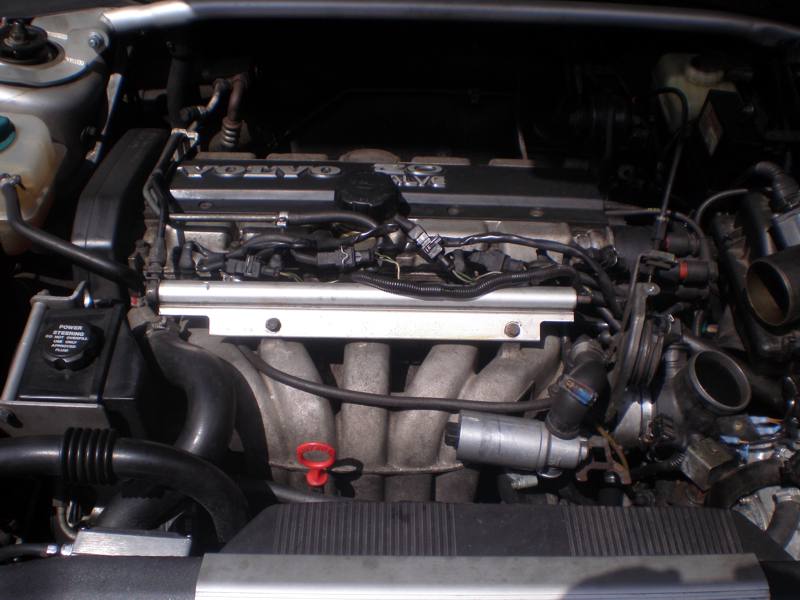

In het kader van het contoleren/vervangen van de bekabeling voor de verdampercomputer, waren vandaag de volgende zaken aan de beurt:
-Bekabeling naar de injectoronderbrekers
-Aftapping op de gaskleppositiesensor

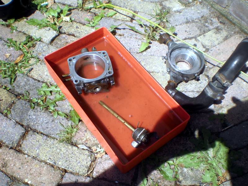

Als je zoals roffel Fred behebt bent met een verdamper dan zit je met allemaal slangen en een mixer die ongelofelijk in de weg zitten. Besloten de mixer er ook maar uit te halen zo kon ik mooi wat andere zaken er mij pakken.
De aansluitingen van de TPS connector zijn niet okselfris meer, hier moet een nieuwe komen, samen met een wat langere bedrading.

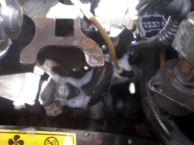

Zoals je ziet is het een vettige boel daarbeneden. De Dasty was op dus maar een sopje van AH afwasmiddel en water gemaakt. Werkt prima!
Uiteraard de bedrading eerst opzij gelegd.
Voordat ik bestormd wordt met vragen: Limoen was de geur.

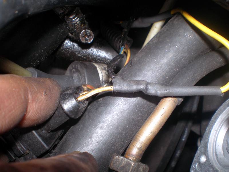

Terwijl het sopje haar nuttige werk deed, kon ik kijken naar de bekabeling van de injectoronderbrekers.
Wat vettig maar prima in orde. De kabelbeschermslangen waren echter volledig vergaan:
De injectoronderbrekers zaten ook niet echt op hun plek gefixeerd waardoor die tegen het blok zouden kunnen komen.
Ze netjes met trekband gefixeerd. Iedere onderbreker netjes tussen twee injectors.
Meteen wat nieuw beschermslang er omheen. Heerlijk spul!

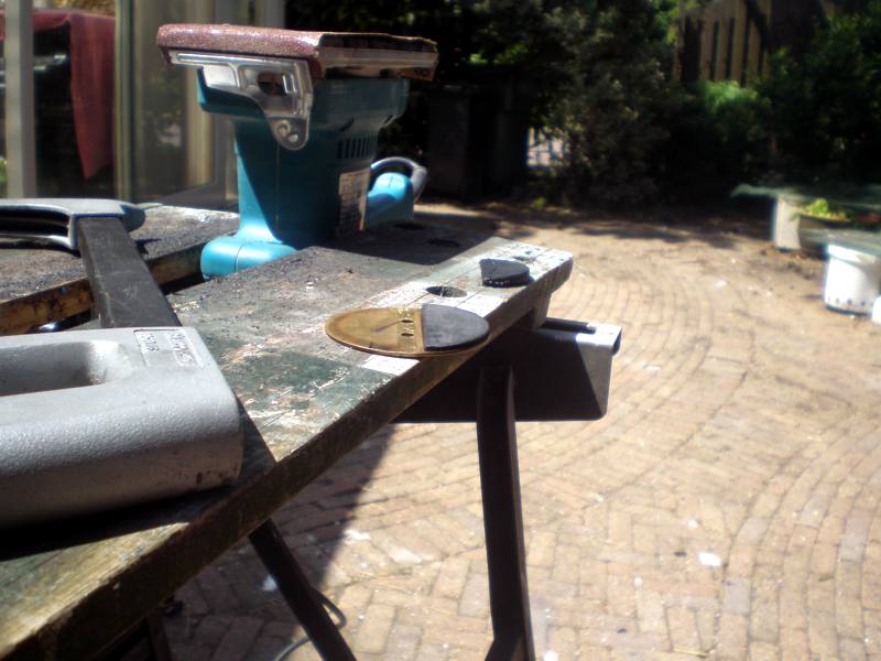

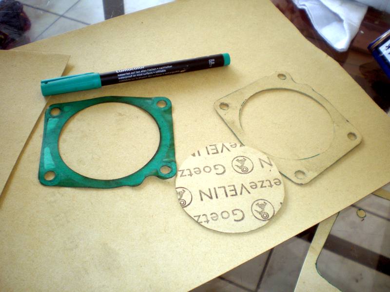

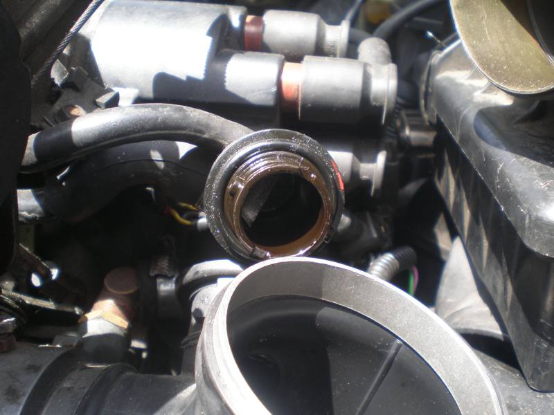

Pakking voor het gasklephuis gemaakt:
Het gasklephuis was van binnen nog redelijk schoon, maar de buitenkant kon wel een badje gebruiken.
Dit is nou míjn beunmaat, meer van het delegerende type:
Hij vindt terecht dat verdampers en mixers uit de vorige eeuw zijn en wendt zijn blijk in walging af.
Deze mixer heeft haar gas aansluitingen heel ongelukkig: De ene kant zit in de weg met de TPS, de andere kant krijgt geheid ruzie met de carterventillatie en de gasklepbediening zelf.
Bij het er in frotten een paar keer Brezhnev en Palin geroepen, met als resultaat een flinke regenbui.
Voortaan maar één van de twee als vloek gebruiken.
Een half uur later was ik tot inkeer gekomen en ging het gasklephuis met de mixer er wel in.
