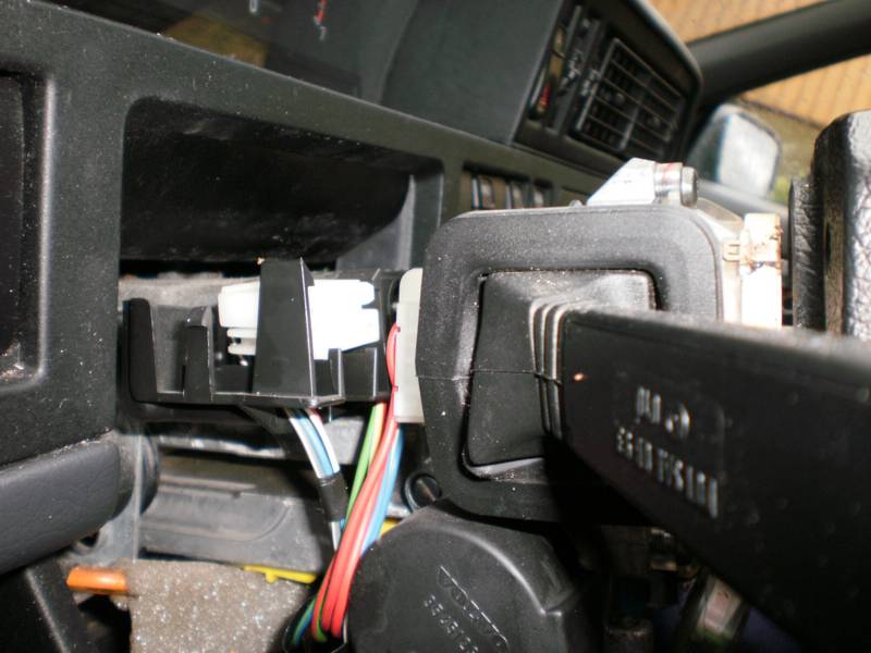

Boven en onderdek stuur er af, oude richtingaanwijzer er uit, nieuwe met CC er in:

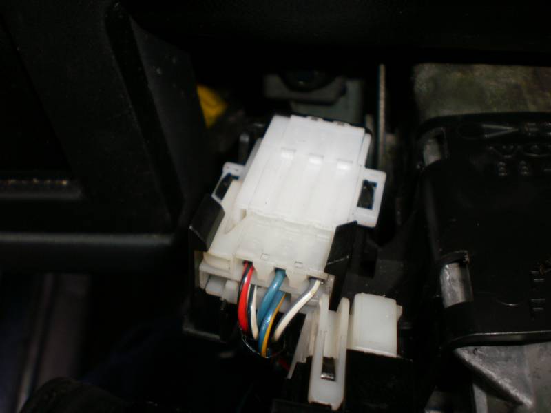

Connector voor de CC aangesloten en omgekeerd (!) teruggeklemd in het houdertje:
Schakelaartjes voor de rem en de koppeling er in geklikt. Nu maar zoeken naar de stekertjes:
Die voor je koppeling is iets links van je stuurkolom verborgen.
Die voor de rem vind je na wat langer zoeken rechts een beetje achter de stuurkolom.

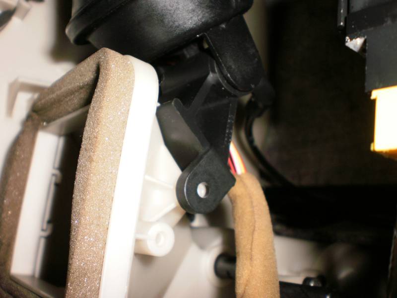

Houder voor het balgje bij het gaspedaal in de sleufjes geschoven.
En vastgeschroefd.
Andere deel aan het gaspedaal vastgemaakt.

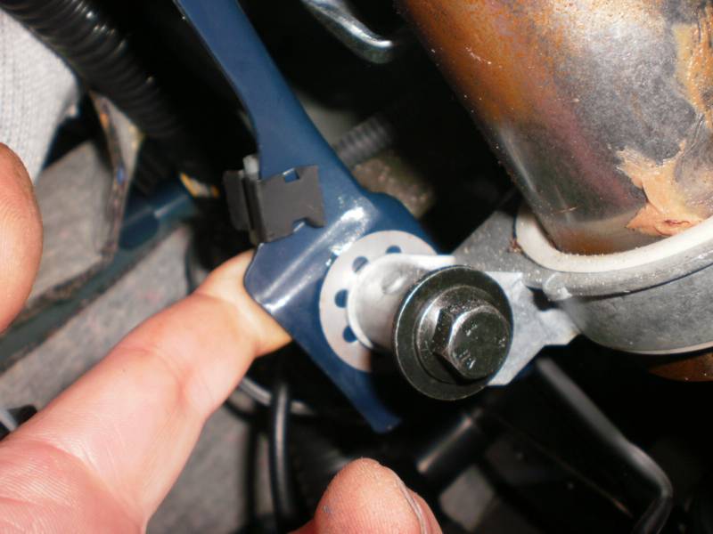

Nu moet je de stelschroef (inmiddels achter het pedaal) instellen.
Volvo zegt in de oorspronkelijke manual dat er een speling van 2 á 3 mm. moet zijn.
Als je een schokkerig regelende CC wilt hebben met een hoog brandstofverbruik is dat een geweldig advies.
Mijn voorkeur gaat toch meer uit naar een Cruise Control die haar werk ongemerkt doet. ;)
Zorg dat je maar net speling voelt als je aan het heveltje trekt:
Vergeet niet: De ronde koppeling naar het balgje heeft ook een minimale speling en dat is genoeg.
Zo krijg je een smooth aanvoeldende CC die haar werk ook bij 40km/h goed doet.

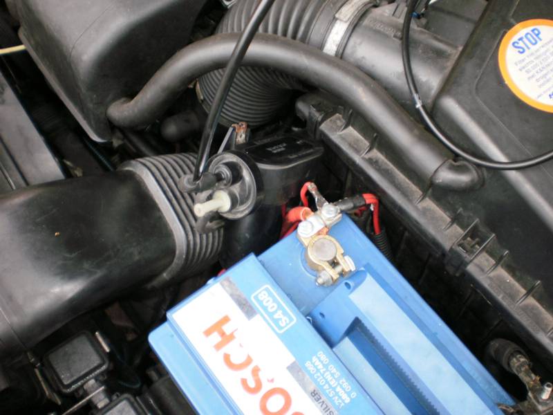

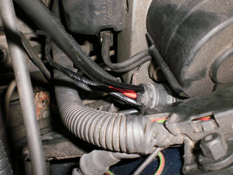

De doorvoer van de vacuumslang door de firewall is een kwestie van geduld.
Doe een beetje Dreft of zo op het uiteinde van de vacuumslang en duw hem door de "grommet".
Mooi Engels woord voor doorvoertule. Wel eerst de "uier" aan de binnen en buiten tule doorknippen.
Bij mij ging dat erg moeizaam door wat extra draden die in de weg zaten.
Gewoon opnieuw proberen.. Bijvoorbeeeld niet onder maar boven die kabels.
Floep en Yes! Er doorheen.

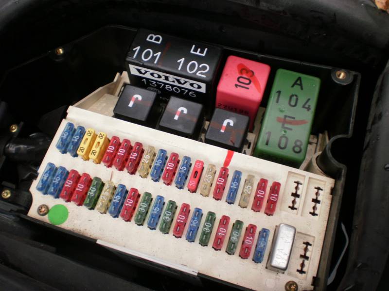

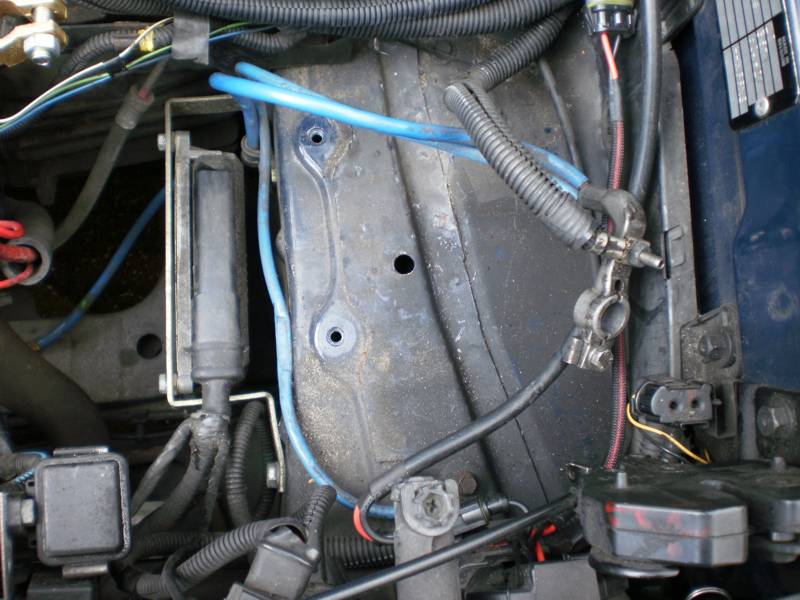

CC unit in de relaisbak.
Wat kon mij nog meer gebeuren?
Het is de bedoeling dat je de Accu en de plaat er onder even eruit haalt voor een makkelijke plaatsing van de pomp.
Ik kon hier de humor niet van inzien. Bij mij zit op de montageplek een LPi computer.
Deze computer keek mij aan met zo'n blik van: Wat je ook doet, ik blijf hier zitten.
Na een heftige discussie met die computer besloot ik dat computers ook wel eens gelijk kunnen hebben.
Eerst maar even testen of het geheel wel werkt.

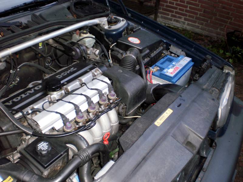

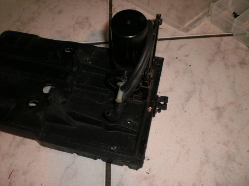

Tijdelijke plek voor de pomp, geen pan.
Beugeltje voor de pomp wat aangepast en een nieuwe plek onder de accuplaat gegeven:
Het metaal onder de accuplaat meteen schoon en roestvrij gemaakt.
Laagje tectyl op de "schuurplekken" gedaan en de boel teruggemonteerd.

Vraagje:  wat is die groenige slang bij je radiator ?

Die groenige slang is de kabel naar de fan, of beter gezegd de bescherming ervan.
