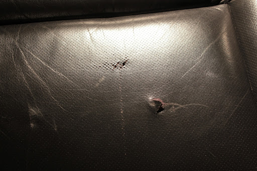

Hier zaten wat beschadigingen aan. Een doorgesleten deel, een plekje wat een beetje doorgedrukt was, en een verse winkelhaak. Ik wilde wel eens kijken of dat nog te repareren was.

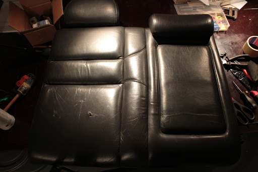

De achterbank. Een mooi Alter 1 lederen interieur. Met gaatjes leer, dit heb ik nooit eerder gezien, het zal dus ook niet makkelijk zijn een nieuwe bank te regelen, vandaar deze reparatie (poging?). Het opvullen van het leer gaat wel moeilijk worden. Ik moet het opvullen, maar ik moet ook later alle gaatjes weer terug maken. Dat wordt nog een leuke klus!  :eusa_shifty:

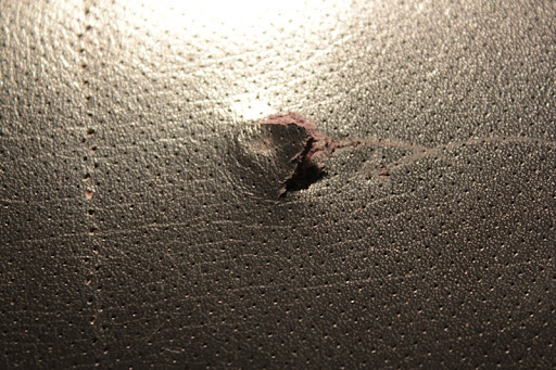

De winkelhaak. Ongeveer 15mm bij 15mm. Gewoon vervelend, en als je er niets aan doet gaat het alleen maar verder kapot.
Het doorgedrukte stukje.

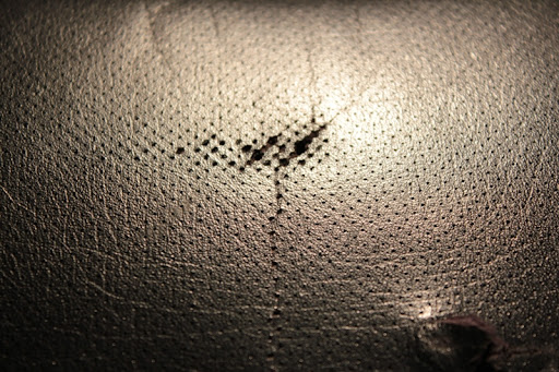

En het doorgesleten stuk.
Totaalplaatje. Het is wel makkelijk dat het allemaal op ongeveer dezelfde plek zit.

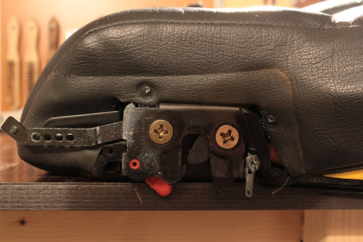

Het slot kreeg ik er niet uit. Vervelend, want dat betekent ook dat ik niet de hele hoes eraf kon halen. Helaas, maar ik wil ook de schroeven niet slopen en aangezien ik niet het juiste gereedschap heb voor deze schroeven (formaatje "om de brug van een zeewaardige olietanker mee vast te zetten") heb ik ze maar laten zitten.

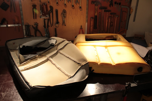

Hoes los, ... bijna dan!  ;D

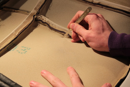

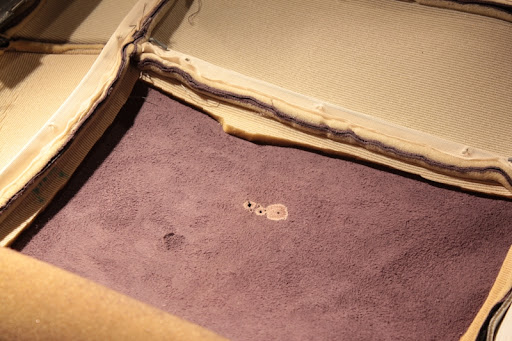

En dan zit het foam nog in de weg. Dit moet weg voordat ik bij het leer kan, dus opensnijden die handel. (Handig die zelfontspanner)
BAM

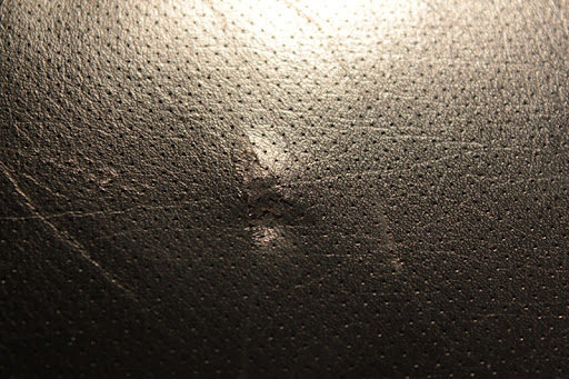

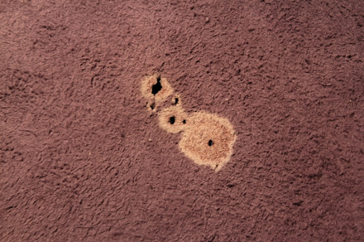

Dit ziet er dus echt heel raar uit. Hier was ik goed verbaasd over en had dit ook niet verwacht. Dit is bij het doorgesleten stuk, het is net alsof er een mot ofzo de boel opgevreten heeft. Vreemd.

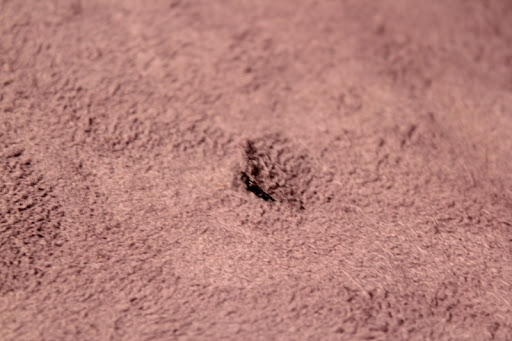

De winkelhaak van de achterkant, dat valt dan weer mee.

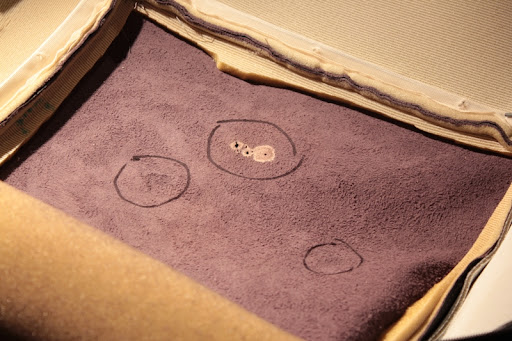

Dit zijn de plekken die behandeld moeten worden.

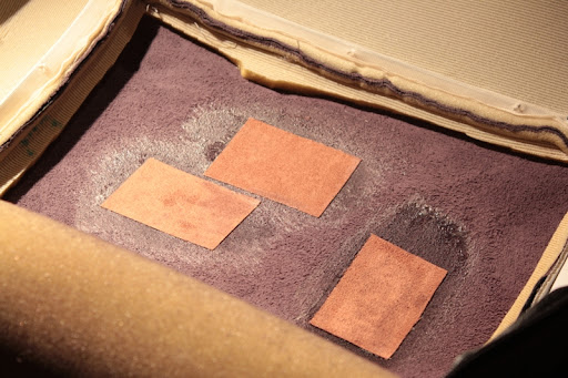

En klaar. Ik heb gewoon de slechte plekken voorzien van een "pleister". Oftewel, een stuk alcantara. Die alcantara is super sterk, dus dat moet genoeg stevigheid geven zodat de beschadigingen niet meer verder kunnen gaan. De winkelhaak is in zijn geheel dichtgeplakt en het doorgesleten en doorgedrukte stuk leer zijn ook weer voorzien van een vers laagje stof.
Van de andere kant heb ik nog geen plaatjes. Maar de volgende stap is bekleding terug monteren op de bank, schuren, plamuren, schuren, verven en gaatjes maken. Zit nog te twijfelen of ik daar een heel klein boortje voor ga gebruiken of dat ik het ga doorprikken met een speld.
