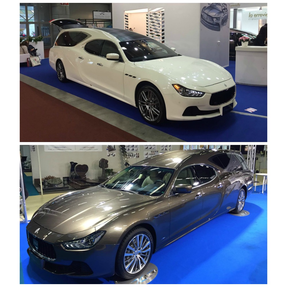

Zelf de enige Maserati Gibli lijkwagen in actie gezien in Cuneo, er is er maar 1 van en een ritje in dat ding kost je zo'n € 2000,00!  :o :o

Die witte is een demoversie van de carroseriebouwer, de grijze is daadwerkelijk in gebruik.
