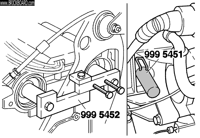

De krukas markering is toch wel duidelijk te zien. Verder moet je eigenlijk speciaal gereedschap gebruiken voor de nokkenassen. Dan de boutjes van de nokkeas tandwielen los. Vastzetten op juiste spanning vd riem. dan de boutjes vastzetten van de tandwielen....

Welk speciaal gereedschap? Blokkering aan de achterkant + diegene die je kleppendeksel geleidelijk vastzet met 2 grote vleugelmoeren?

Citaat van: Martijn_B op 12-12-2011 13:37:42
Deze.....
en idd zo monteren zoals Mitchelli ook zegt....
mitchelli
En die 999 5451 is dus om de krukas precies optijd te zetten. Daarna dus ditri riem eromheen,dan de boutjes los van de 2 nokkeastandwielen,dan de riem spannen,dan de boutjes vastzetten.
@ Mitchelli of Jeroentjuh, waar zet je die volvo 999 5451 dan op / in / tussen ?  Hij blokkeert de krukas, dat is me wel duidelijk maar waar dan ?

Je gaat me toch niet vertellen dat de starter er dan af moet he ?  Heb je toevallig daar een fotootje van, want ik kan me echt geen voorstelling er van maken helaas.
