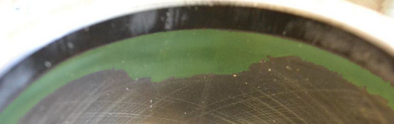

In het groene lijkt de cylinder gesleten,
Daar moet je ook de diameter meten net onder de bruine rand want daar moet de compressie gehouden worden.
Denk dat je zo met de vinger of nagel al een rand kunt voelen.
Citaat van: Johann op 11-09-2013 17:12:58
http://www.swededemon.com/images/ext/comp-rand.jpg
Compressie wordt toch gehouden op de plek van de compressieveer, zit die zo hoog dan? of leer ik hier weer wat   :eusa_shifty:

Juist, goed gezien Johann. Heb vandaag laten meten, op mijn verzoek elke cylinder en op 3 punten: vlak onder de rand, in het midden en onderaan.
De resultaten:
Dit geeft weinig optie meer tot het hergebruiken van de zuigers, de slijtage is simpelweg te ver en zeker bovenin buiten specificatie. Je ziet ook aan de hand van de meetgegevens dat de cyl wand eigenlijk in een V vorm loopt qua slijtage \_/
