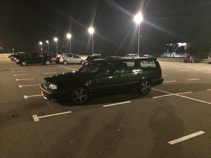

Gisteren met de hele familie in de DOP naar de film geweest,

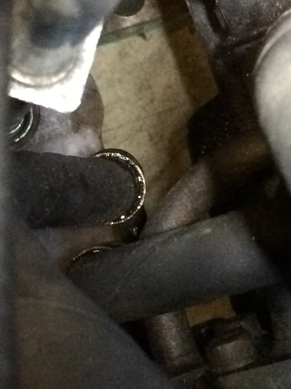

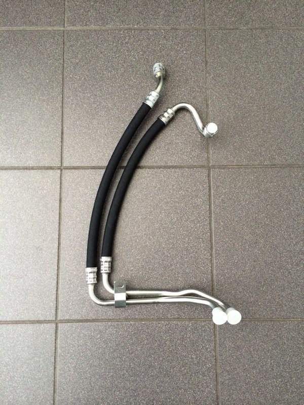

438 km ging het goed. Toen ik na een ritje naar de auto liep zag ik olie via de draagarm op straat druppelen..
Dacht eerst dat misschien een lek bij de olie thermostaat zat maar eenmaal beter bekeken bleek een van de leidingen naar de oliekoeler te lekken.
Kon nog net op tijd onderdelen bestellen bij Furness,

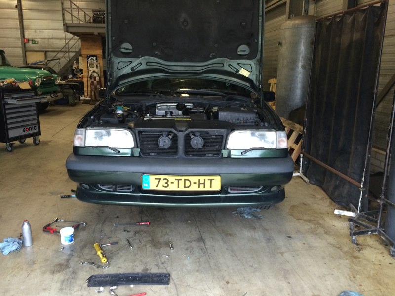

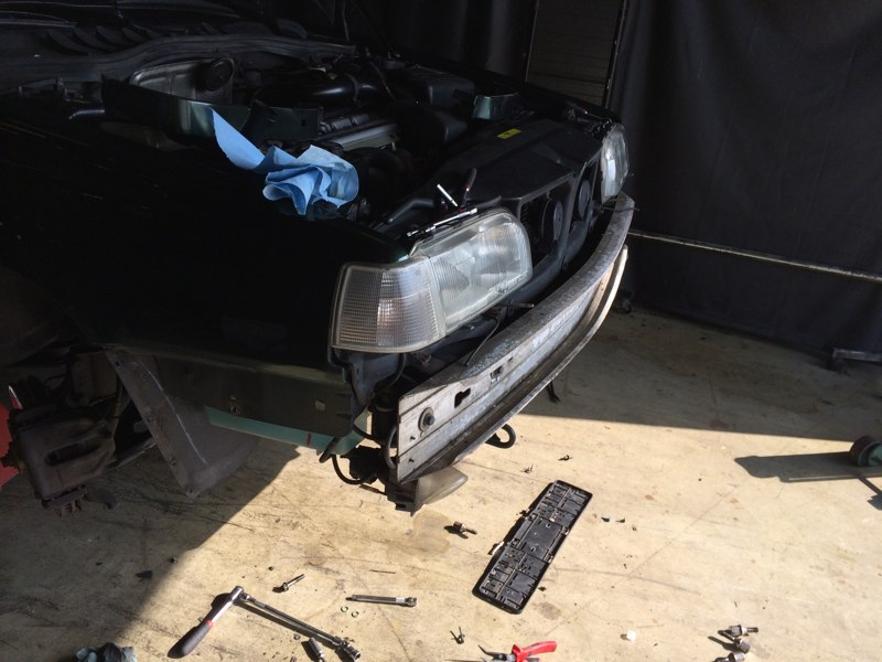

Gelijk van de gelegenheid gebruik gemaakt en de bumper van Arjan850 er op gezet,

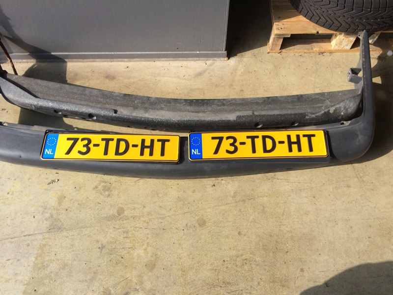

Voorste nummerplaat was niet mooi meer, achter zat er een lelijke nummerplaat houder met parkeersensoren op. Volgens zoonlief zijn luxe platen mooier dus maar nieuwe besteld maar daar kun je tegenwoordig op wachten. Kwartiertje later kon ik met frisse platen weer verder.
Ook nieuwe plaat houders er op gezet. Achter staat nu gelukkig niet meer "Als ik Mercedes wil rijden neem ik wel een Taxi," op.  ::)

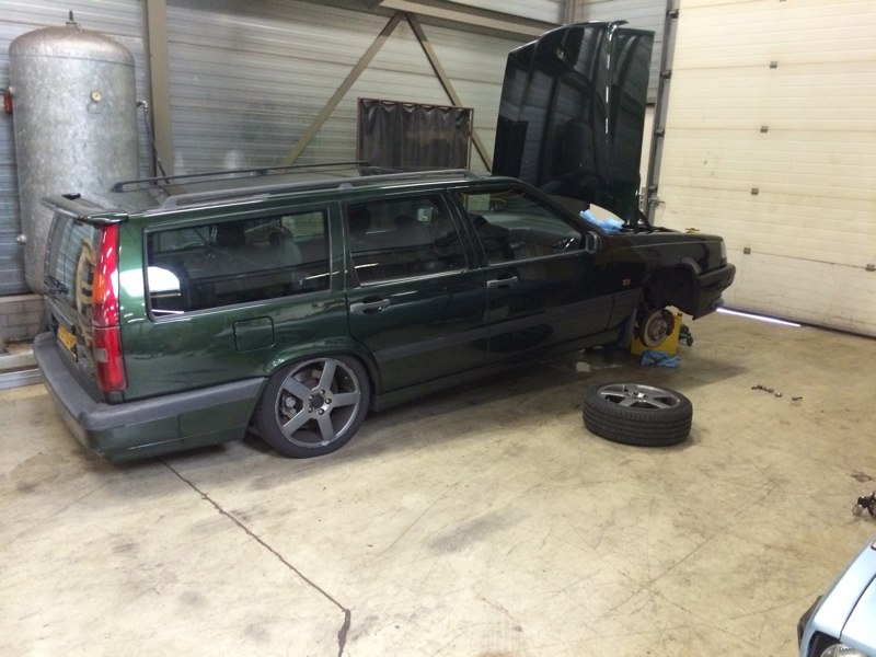

Voorremmen even los gehad en gangbaarder gemaakt. Denk dat er binnenkort een andere linker klauw op moet. Leek een beetje zwaar te gaan.

Vorige week dezelfde leidingen bij de C70 vervangen.
Was op exact dezelfde plek lek als bij jou.
