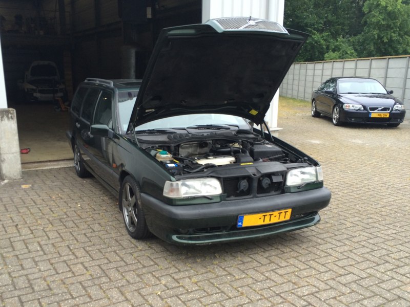

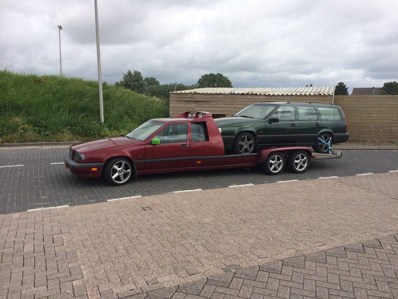

Eind Juni Italiaanse DOP T-5R Estate uit het westen opgehaald. Een barrel. Veel deukjes en krassen her en der en motor schade.
Was een leuke rit met de SDT,
Motor liep nog wel maar de bovenste koelslang was weg en een en al derrie op de motor.
Eerst maar eens een voorzichtige inspectie gedaan,

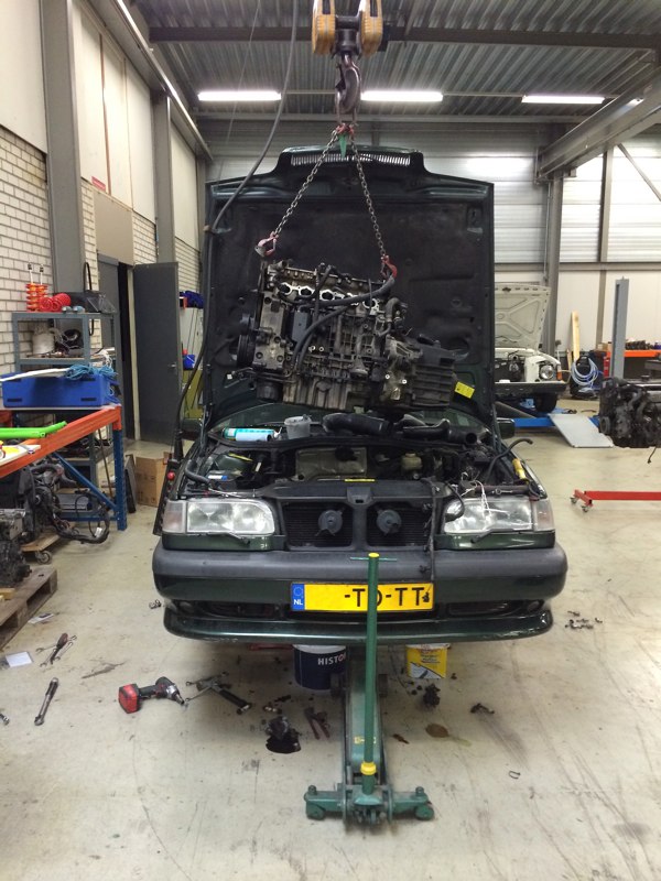

De gok is dan, is het de motor of de oliekoeler maar het was een dusdanige smeerboel onder de kap dat ik besloten heb het blok er uit te trekken. De bedoeling was om de 2.0 te reviseren en een originele auto er van te maken. Niets gechipt of andere aanpassingen. Dit mede omdat zoonlief er misschien in gaat rijden..

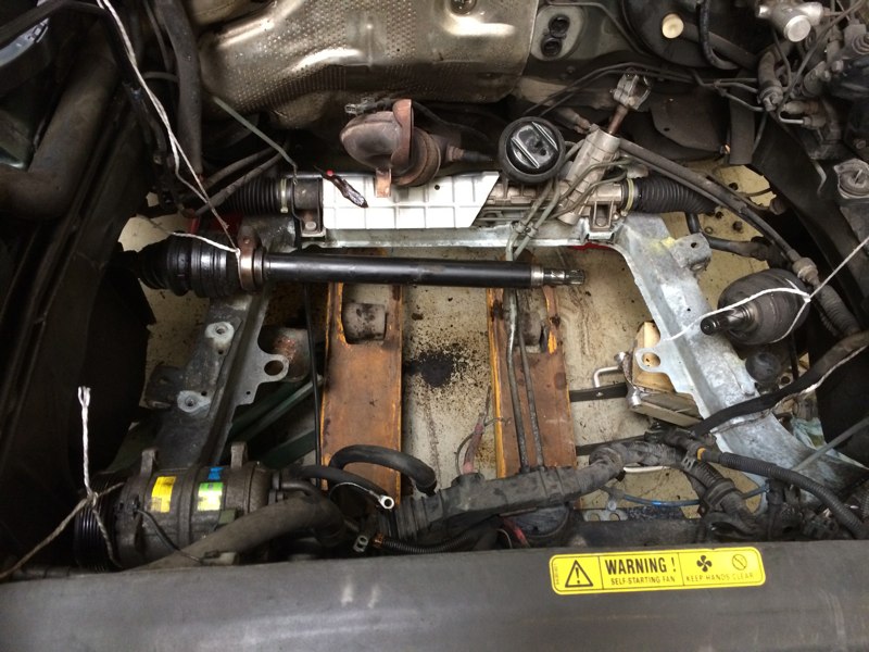

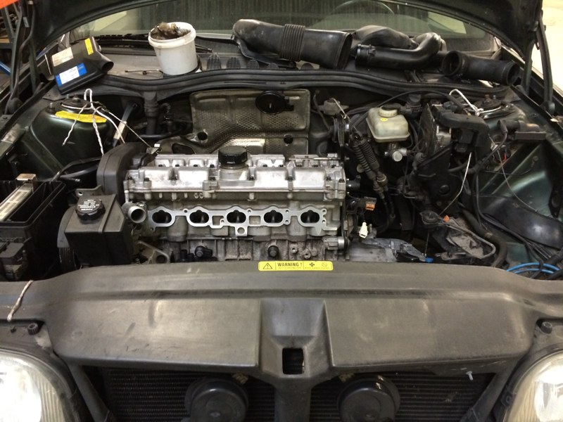

En dat kan het sleutelen beginnen. Moest een beetje snel want er zat ook een vakantie aan te komen. Was eerder rippen dan sleutelen maar het blokje was er vrij snel uit,
En echt een dikke bende,

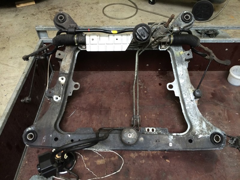

Subframe, stuurhuis etc. allemaal een dikke troep. Voordeel was dat alles netjes geconserveerd was onder de derrie.

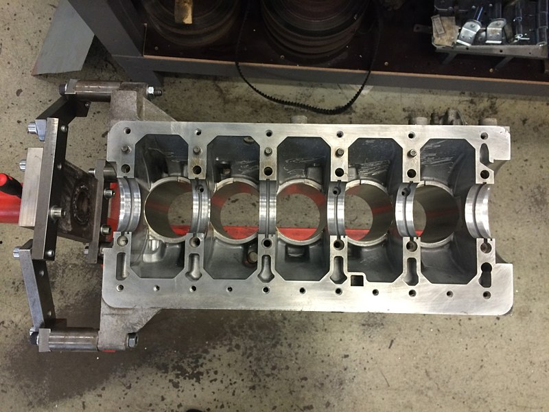

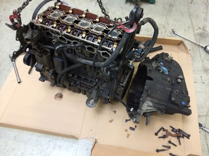

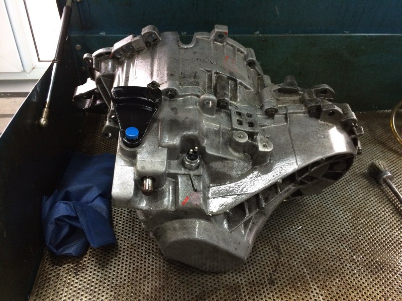

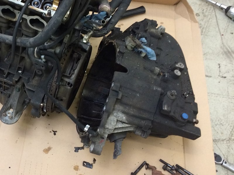

Blok en bak uit elkaar getrokken,
De bak in de ontvetterbak gehad,

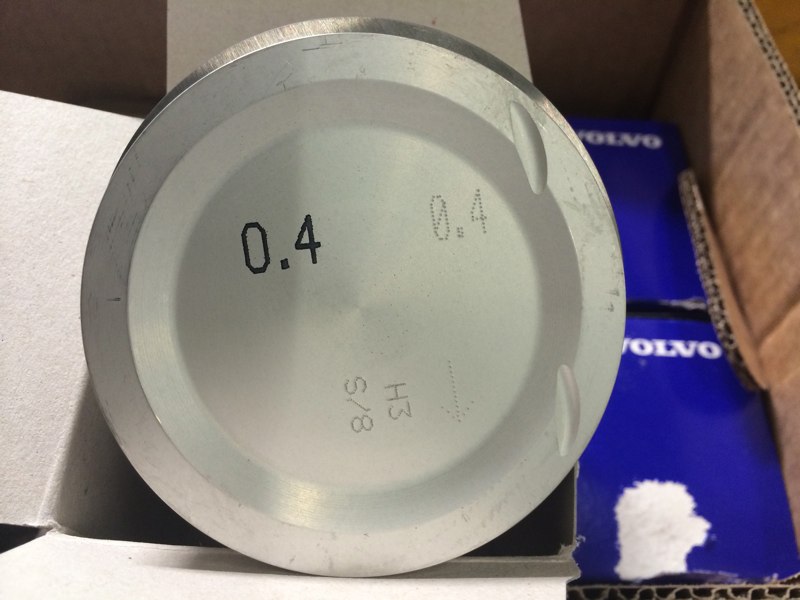

En het blok in een paar uur helemaal uit elkaar getrokken en richting motor revisie gebracht. Ik wist toen al dat het problematisch ging worden.. Er zijn namelijk geen tweede opmaat zuigers voor een 2.0 meer leverbaar en Wiseco's laten maken was overkill in mijn optiek.

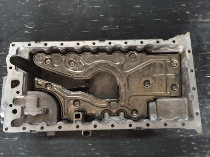

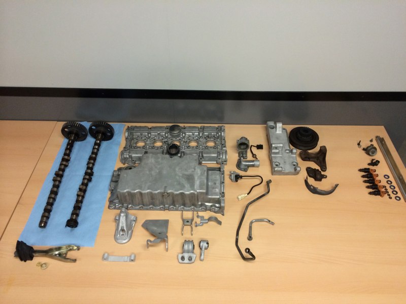

In de tussentijd bij wijze van proef een paar motordelen in een heel groot ultrasoonbad laten reinigen. Het resultaat was verbluffende te noemen,
Andere delen gestraald met glas of alleen ontvetten en poetsen,
En ook het subframe,

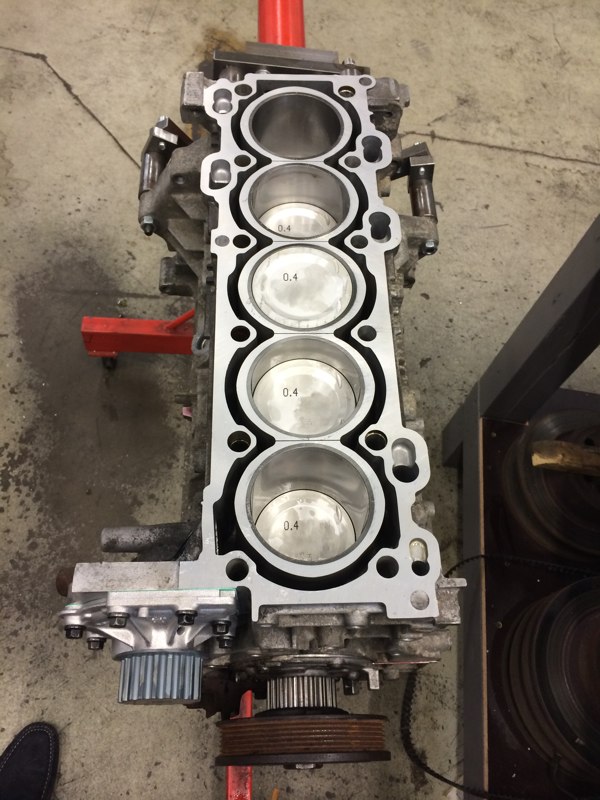

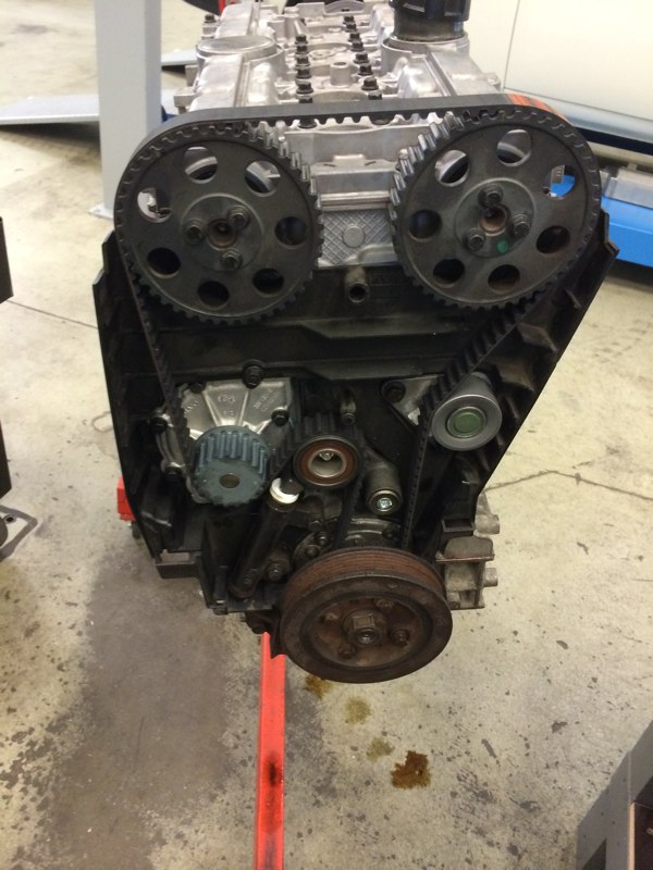

Inmiddels was het duidelijk dat de 2.0 op was. Tweede overmaat zat er niet meer in. In alle haast een andere motor los getrokken en weggebracht. Klein detail, een 2.3. I.v.m. tijdnood toch maar besloten om dit te doen omdat onderdelen beter beschikbaar zijn.
Toen helaas een iets minder aangename onderbreking, vakantie.  :) Laat ik nu een paar uur voor de vakantie de motor delen weer terug krijgen van de revisie,

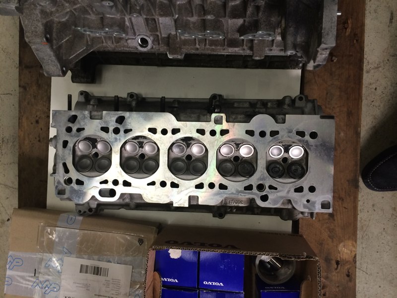

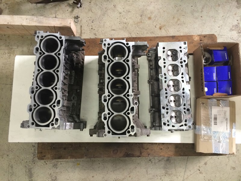

Een 2.0 blok op 81.5 mm, een 2.3 op 81.4 mm geboord.

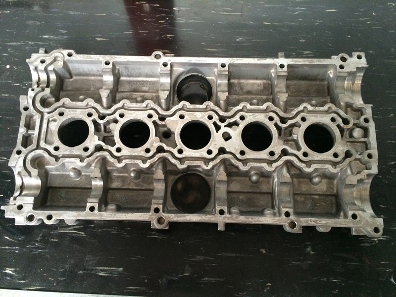

De kop is van de 2.0 met nieuwe kleprubbers en kleppen geslepen en opnieuw gezeteld.

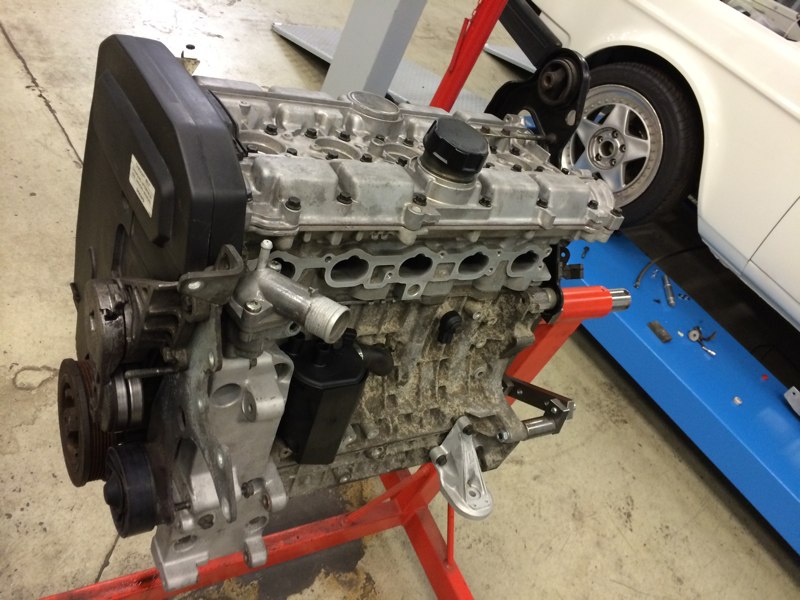

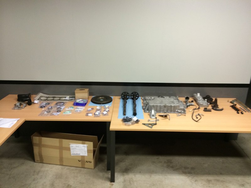

Gelijk maar een beginnetje gemaakt. Heb het 2.3 blok aan de bok gehangen en alle benodigde delen een beetje gerangschikt,
Blok krijgt Glyco lagers en nieuwe overmaatse zuigers,
Maandag schoot lekker op.
Einde dag zat het blok weer dicht. Dinsdag morgen de laatste onderdelen besteld bij de dealer. Een paar uur later waren de delen binnen en konden de laatste delen aan de motor,

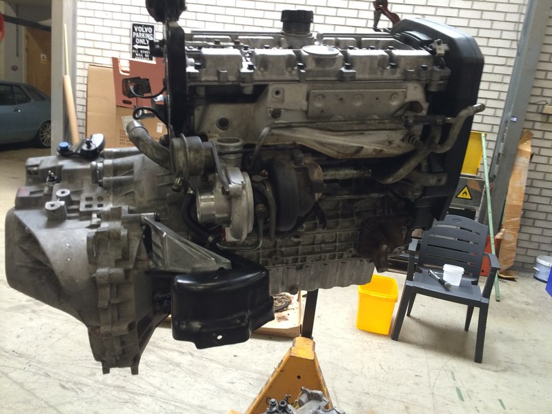

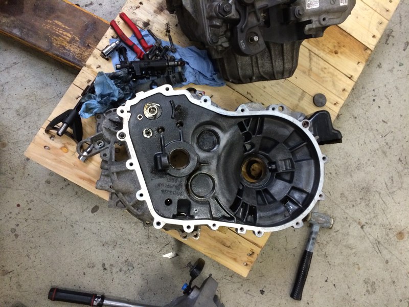

Woensdag verder gegaan met het turbo leidingwerk en daarna de versnellingsbak maar eens open gemaakt. Zag er allemaal netjes uit. Kon makkelijk de keringen er uit tikken op deze manier en vervangen.
Had nog een 850R koppelingset op de plank liggen en een nieuw druklager en eenmaal aan de motor kon de bak weer achter het blok,
En weer terug in de auto,
