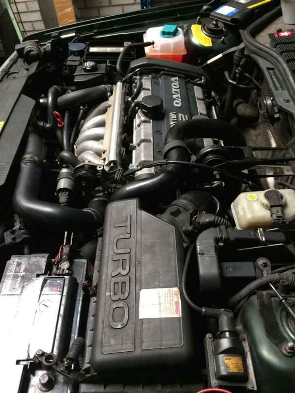

Inmiddels weer iets verder. Inlaat zit er weer op incl. injector rail. Nieuwe brandstof slang op de retour gezet omdat de bestaande vrijwel onzichtbaar rondom gescheurd was..

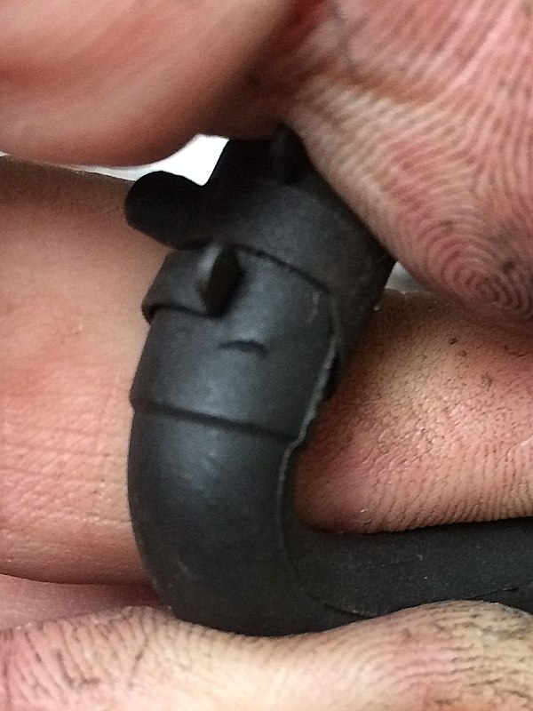

Hier nog zo'n reden waarom een groot deel van de 850's motorisch niet doen wat ze moeten doen,
De vacuĆ¼m leiding van de drukregelaar. Een sneaky scheurtje onder de klem.
Radiator ook vervangen inmiddels.
Heb nog een paar kleine onderdeeltjes in bestelling staan en zijn morgen binnen als het goed is.
Nou het torretje loopt weer!
Meneer Schutten tuning heeft OEM 2.3 T-5R software in de ECU gezet. Was twee kabeltjes vergeten aan te sluiten wat even een tijdelijk puzzel bracht.
Nu weer dynamo wisselen want de spanningsregelaar is stuk..  :eusa_wall:

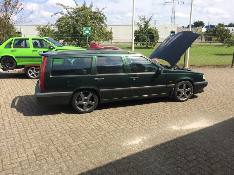

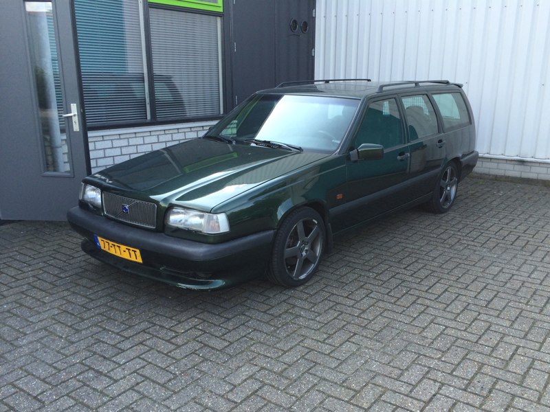

Nou.. De eerste meters,
Niet geheel vrij van issues.. Stuurpomp maakt o.a. herrie.
Morgen voor APK of anders een nog te doen lijstje...  ;D
Lood kluiten aan de wielen? :P
Mooie klus zeg!
Johann,
Echt fantastisch op de 8ste trek je de boel open en de 13de rijdt hij weer, echt dit is een dikke + wat een inzet. :eusa_clap: :eusa_clap: :eusa_clap:
