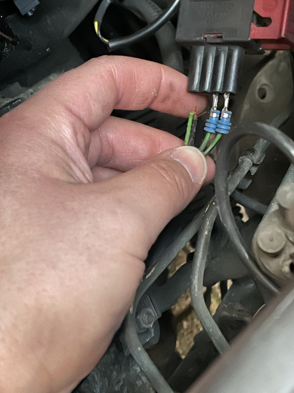

Ook dacht ik aan een nieuwe Lambdasonde dus nieuwe besteld van bosch zelfde als die erin moet en zat.
Maar toen kwam ik dit tegen :eusa_eh:
Hoe die nog goed heeft gelopen is een compleet raadsel? :eusa_eh:
Ik heb dus bij de sloop een stekker met een stuk draad uit een sloper gehaald en dat er netjes in gesoldeerd.
Evengoed geen oplossing voor de foutcode.

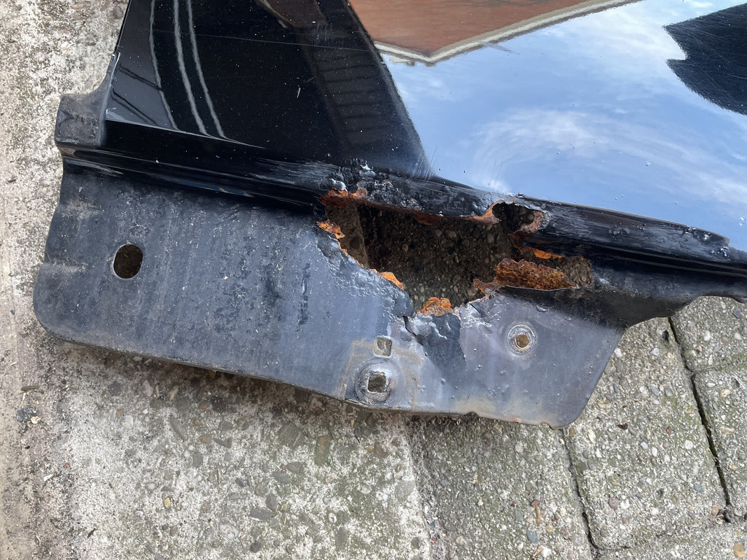

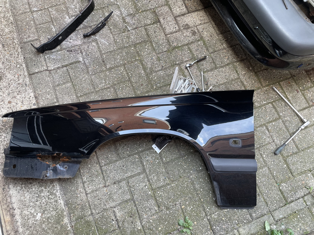

Sinds ik de T-5R heb heeft deze rotte voorschermen de bekende 850 kwaal dus, en dat is natuurlijk geen pan als je zo rond rijd met extra ventilatie gaten.
Dus een paar maanden terug 2 roestvrije schermen gevonden helaas niet in kleur maar daar maakte ik mij niet druk om.

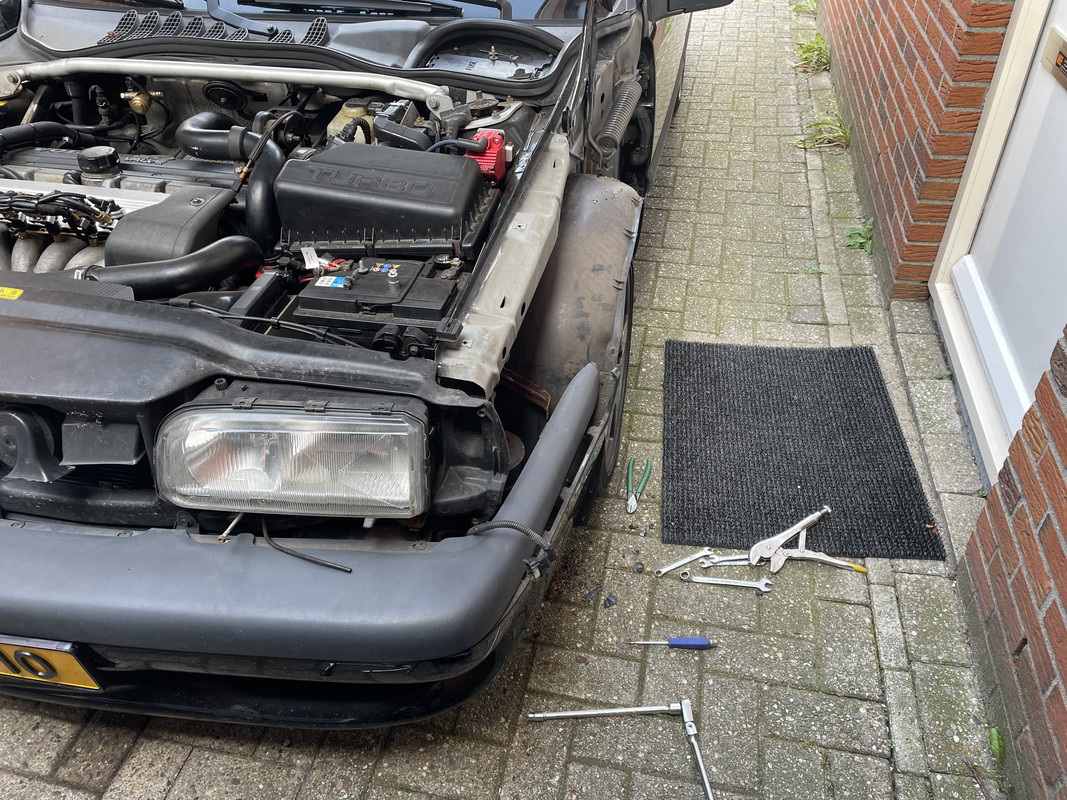

Gezien wij vakantie hebben maar is de schermen in kleur gespoten en uiteraard tegen roest behandeld, en vandaag linksvoor vervangen.
Het oude scherm gaf zich niet snel gewonnen, de moeren in het plaatstaal braken los waardoor de boutjes er dus niet uit kwamen, maar na wat gepruts kwam het er toch heel uit zonder de boutjes af te breken.
Gelijk van de gelegenheid gebruik gemaakt om de carrosserie waar het scherm voor zit ook te behandelen tegen roest.

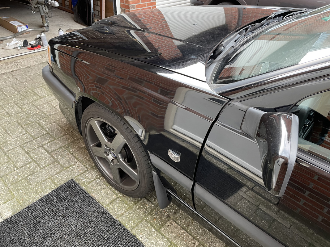

En na het monteren en afstellen uiteraard de boel gepoetst en er is geen kleurverschil waar te nemen wel zie je dat het verse lak is maar dat slijt vanzelf wel weer. :eusa_shifty:

Die is idd wel goed doorgeroest ja, amai...
Ik sta voor dezelfde klus  ;D Alleen zonde om prima voorscherm te gaan opschuren :evil: (ook verkeerde kleur...).
MikeyQR
Citaat van: de Boeing op 21-08-2022 21:56:52
Is wel leuk werk om te doen, en eigenlijk ook wel simpel.
De 2 schermen die ik heb waren beide uni kleur rood en blauw.
Heb voor het spuiten er wel wat deukjes uitgehaald.
Ik vind het wel mooi zo, ze zijn niet perfect maar dat is de rest van de T-5R ook niet meer na 27 jaar.
Ik heb ze al paar keer los gehad, dus ja weet wel ongeveer hoe en wat...
Heb je ze zelf gespoten? spuitbus?
MikeyQR
Zelf gespoten ja, met een spuitbus in 019 BS dus.
Het resultaat is wat mij betreft prima.
Als je het niet weet zie je het niet eens en dat is de bedoeling ook. 8)
