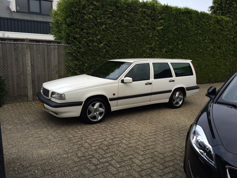

Tegen de middag op de plaats van bestemming de auto even bekeken maar dat was eigenlijk niet nodig. Staat van de auto was eigenlijk niet echt interessant.
Paar kleine deuken en krassen en een beetje kleurverschil op de voorspatborden maar onder de kap zag het er eigenlijk allemaal nog wel acceptabel uit.
Het lederen interieur heeft een mooi barst patroon maar verder ook wel in redelijke staat.
En een trekhaak! Wat wil je nog meer.
Ding moest gewoon mee naar huis. Half uurtje later stond ie op de Carrier en een uurtje later voor de deur,

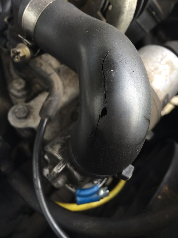

Motor sputterde als de turbodruk er op kwam en er zat een rammel in de rechter voorpoot. Klonk als verdwenen veerschotel rubber.

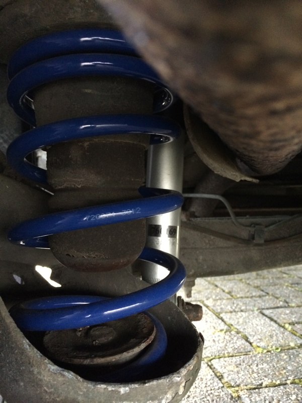

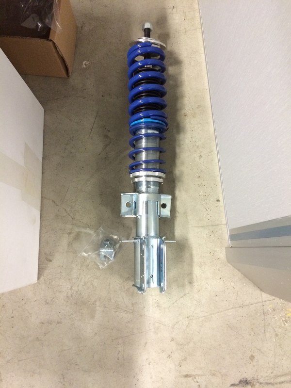

Voor de verlaging een goedkoop JOM coilover setje aangeschaft. Niet veel duurder dan een stel redelijke veren en minder werk om er onder te zetten.
Achter de veerhoogte verstelling weggelaten om nog iets meer te kunnen zakken,

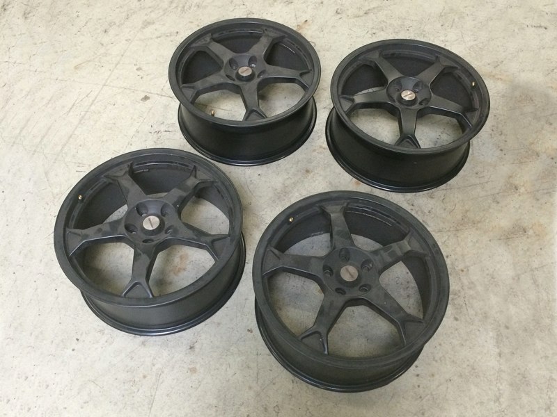

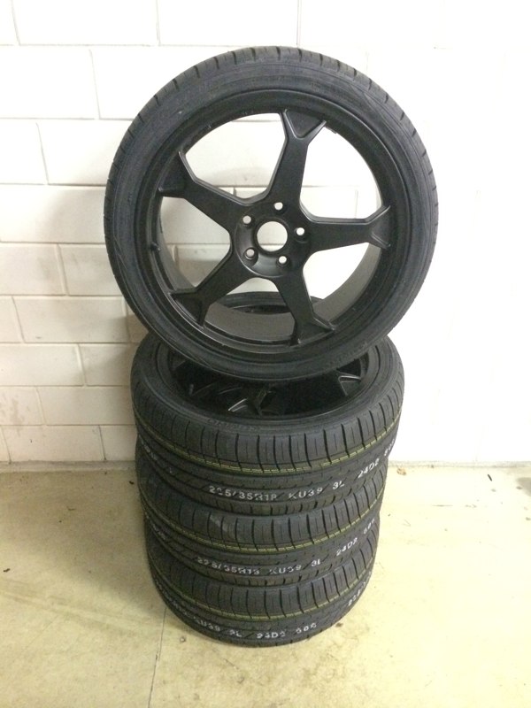

Voor de wielen had ik de keuze uit een brakke 18" Pegasus set, ben wel Pegasus fan, of een set Team Dynamics Racing ProRace 2 wielen welke ik 7 jaar geleden voor een C30 heb aangeschaft. Ze lagen al behoorlijk te verstoffen,

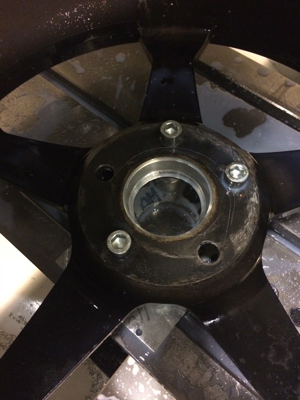

Besloten om de TDR's maar eens te proberen alleen passen deze zo niet. C30 naaf is 63,4 mm diameter, de 850 65,1 mm. Ook is de ET waarde aan de hoge kant, ET50, maar de velg breedte is smaller dan een Pegasus namelijk 7.5J ipv 8j voor de Peg (ET46). Aan de binnenkant komt de velg dan nagenoeg gelijk uit met de Pegasus. Buitenkant staat grofweg een centimeter verder naar binnen. Zou met een kleine aanpassing moeten passen dus maar aanpassen,

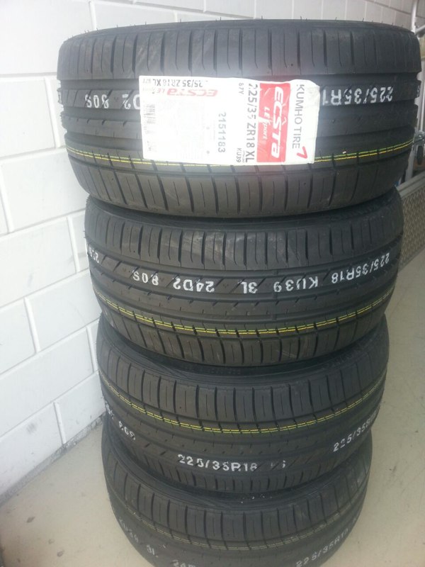

Bandenmaat is anders dan C30. Moesten wel nieuwe banden komen. Gekozen voor Kumho KU39. Een leuke band voor een redelijke prijs.

Klein probleem is dat de naaf kap zo niet meer past. Nog even iets voor verzinnen. Ook gaan er binnenkort nog 10 mm spacers achter om ruimte te maken voor Brembo klauwen.

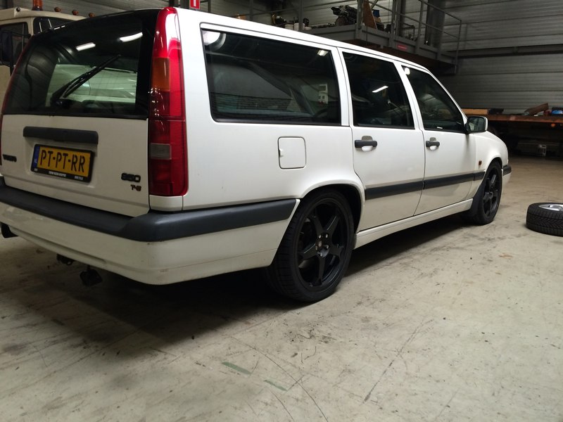

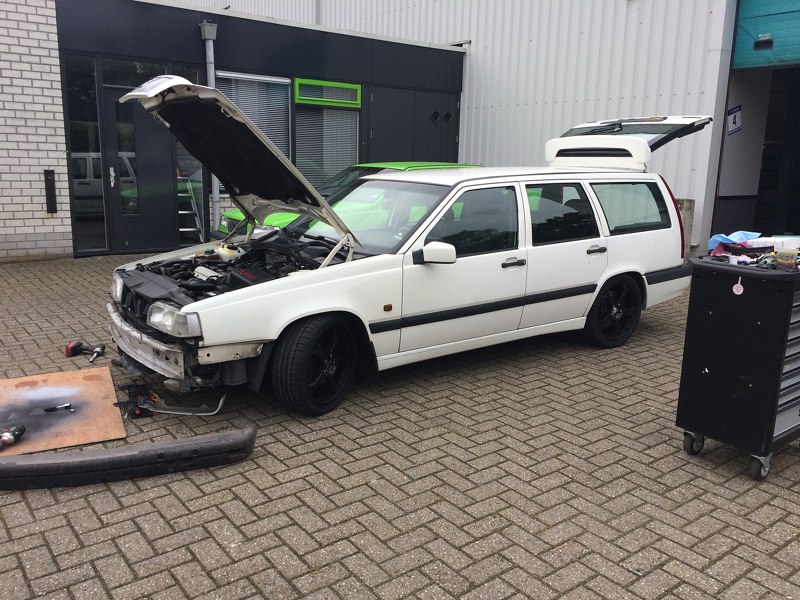

Vandaag de bumper en spoiler bij de spuiter mogen ophalen. Daar het lekker weer was maar buiten aan het knutselen geslagen,
En het resultaat is leuk te noemen,

Sputter lag trouwens hier aan,

Hoe rijden die JOM coilovers in vergelijking met origineel?
Zijn echt niet duur, best interessant om rondom alles te vernieuwen.
Ze zijn wel een stuk stugger. Iets minder geciviliseerd.
Echt hoge snelheid heb ik er nog niet mee gedaan.
