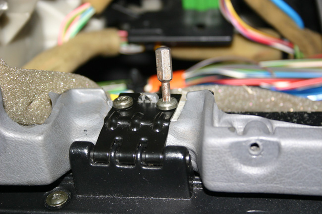

Ik ben op mijn rug op de bijrijdersstoel gaan liggen, met mijn hoofd onder het dashboard. Eerst heb ik de afdekplaat verwijderd.
Daarna heb ik een zaklantaarn klem gezet tussen de onderkant van het inwendige van het dashboardkastje en de rand van het dashboard.
Daardoor kon ik met een los bitje de schroeven van de scharnieren losdraaien. Het bitje heb ik in de schroeven geduwd en met een tang het bitje rondgedraaid. Na iets losdraaien met het bitje en de tang, kon ik de schroeven er met de hand uit draaien.

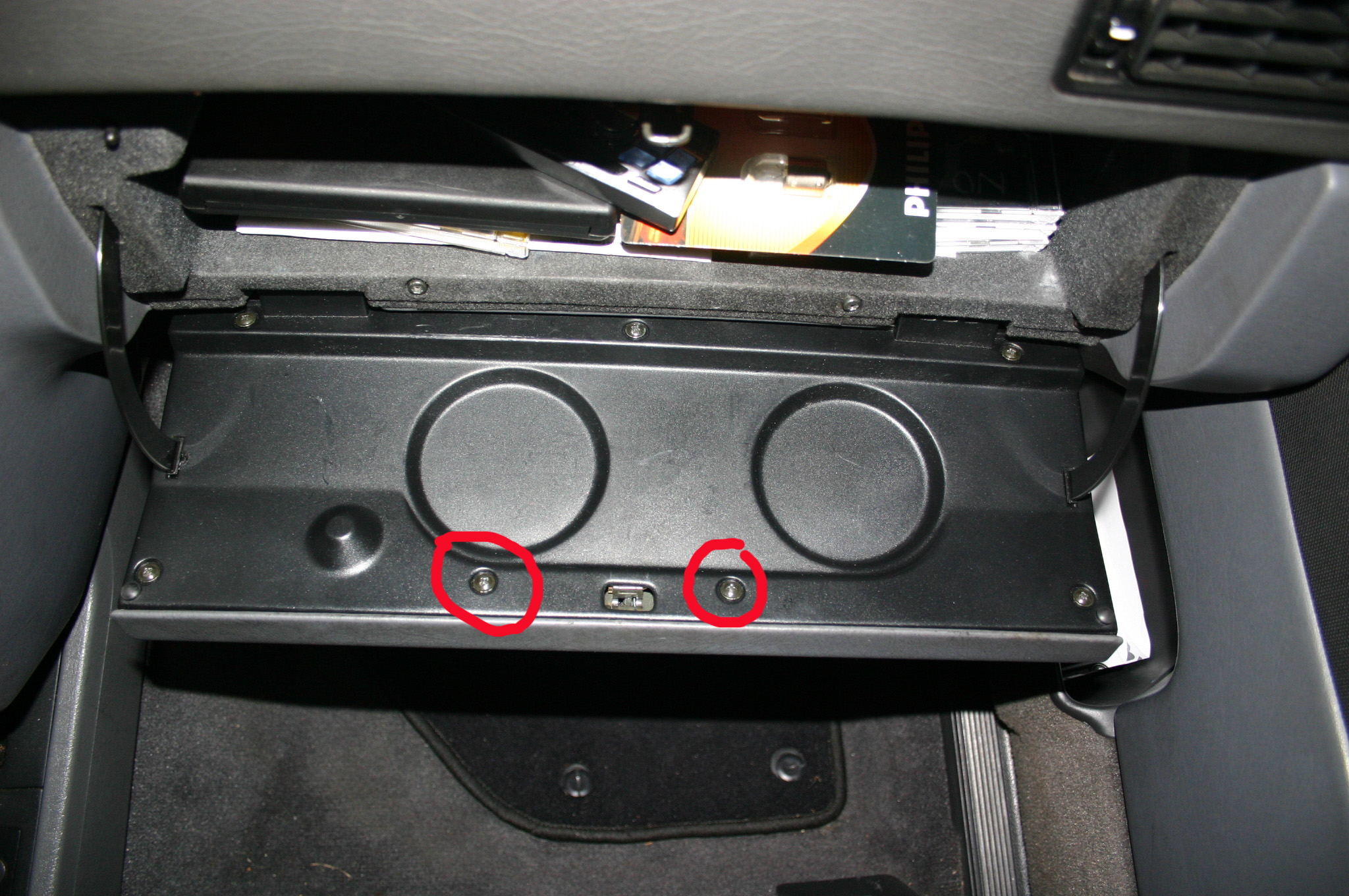

Deze foto heb ik gemaakt toen ik de klep weer ging monteren, maar hier zie je hoe het zit:

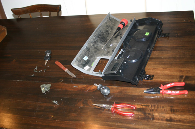

Daar heb ik het open gemaakt:

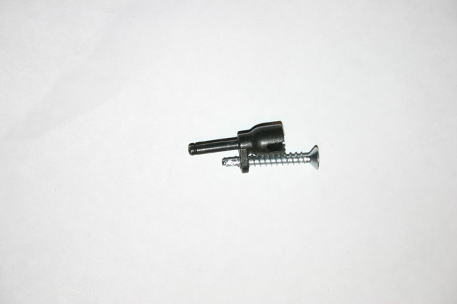

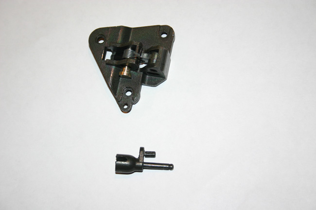

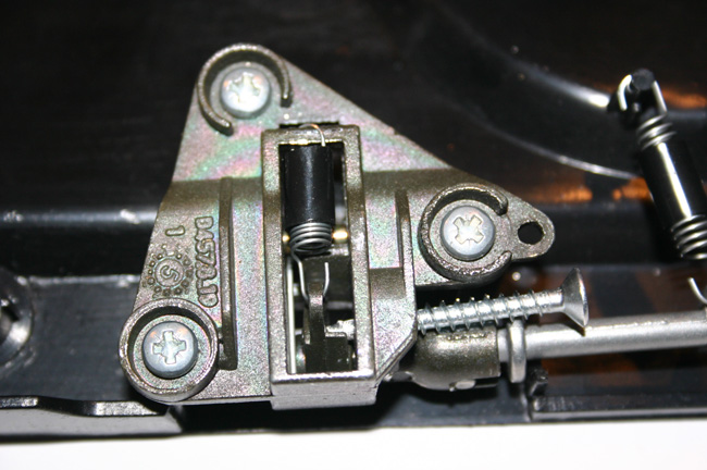

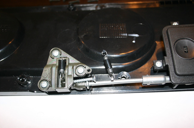

Na het slotje van de klep afgeschroefd te hebben zag ik wat er loos was. Het gietijzeren palletje wat het slotje open moet drukken is afgebroken:

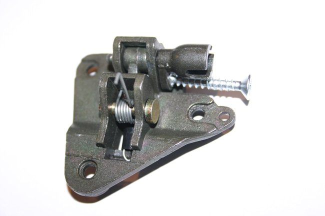

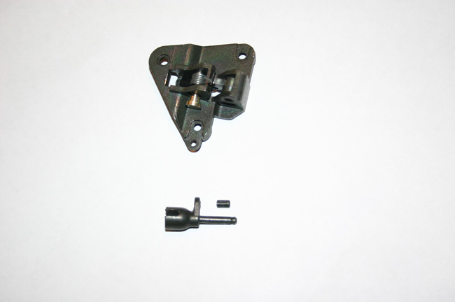

Ik heb met een boortje van 3,5 mm een gaatje geboord ter plaatse van het afgebroken palletje. Daar heb ik een schroef in gedraaid, nadat ik het eerste stuk van de schroef een beetje bewerkt heb met een dremel, zodat het scherpe schroefdraad een beetje is weggeslepen.
Daarna het slotje weer in elkaar gezet:
En tenslotte het slotje weer op de klep gemonteerd:
Toen heb ik de binnenkant van het dashboardkastje er uit geschroefd, waardoor ik de scharniertjes weer kon monteren (zie eerste foto).
Binnenkant er weer ingeschroefd en er was weer een goed te openen dashboardkastje  :eusa_dance:
