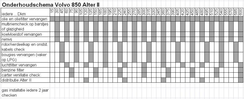

Omdat dat ook maar niets is, aan de hand van Haynes de volgende sheet gemaakt:
Voor de niet Excel bezitters.
Voor de Excel bezitters.
www.paerl.it/volvo/os alter ii.xls
Zaken als wekelijkse sapniveauchecks of checks van de remslangen/leidingen benzineleiding e.t.c. heb ik overgeslagen in dit schema.
Dit is het schema voor een Alter-II. Voor een Alter-I met smalle distri riem even het distributie interval aanpassen aan 75dkm.
Bij de distributie mag je zelf kiezen of je de span en looprollen en de waterpomp vervangt.
De forum mening is om de wissel meenemen in het verhaal.
De spanner zelf moet je checken.
Ik hoop dat iemand wat aan de wachtkamer heeft. ;)
-edit- Als je niet veel rijdt moet je de dkm intervallen uiteraard waar toepasbaar vervangen door het juiste aantal jaren.

Ik zal eens tussen de facturen kijken, daar zag ik een volvo onderhoudschema tussen zitten.
Mooi dat de venillatie ook gechecked wordt! :eusa_clap:

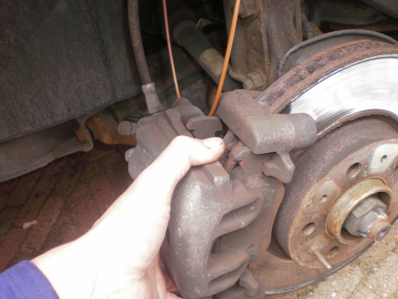

Fred 403dkm Voorschijven en blokken vervangen
Goedemiddag kopervetterroristen!

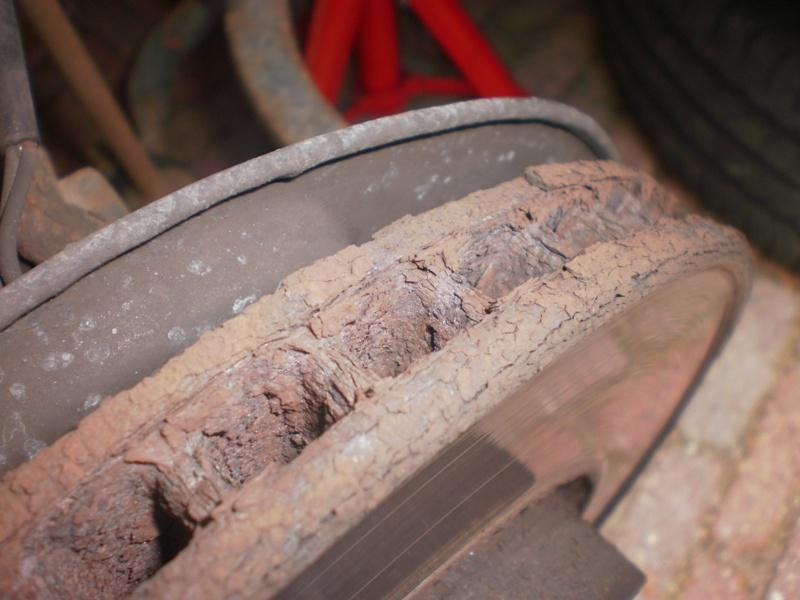

Fred Flightcase was onlangs keurig door de APK gekomen, maar wel met een voetnoot:
Zichtbare schade aan de remmen. Ze begonnen inderdaad wat knapperig te worden:
Omdat ik deze overigens simpele klus nog niet tot een how-to heb verwerkt en omdat ik het leuk vind, toch maar een verslagje.

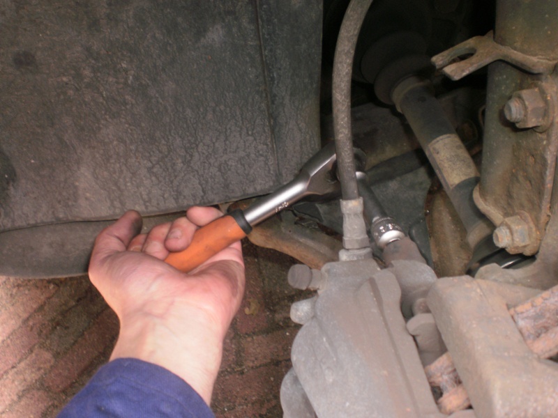

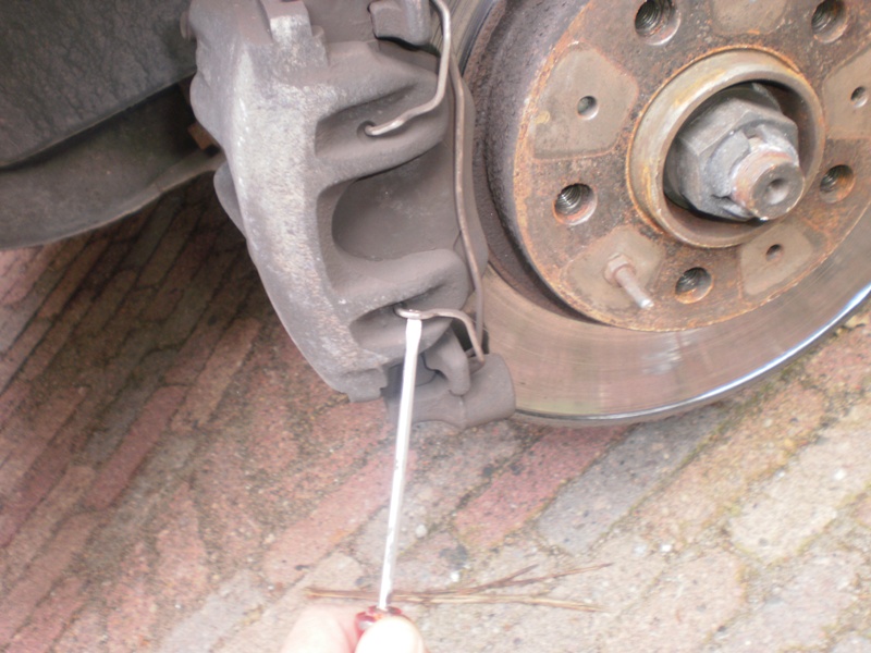

Veertje los.
Kapjes die de klauwschroeven/glijders  beschermen er af.
Met imbus 7 de klauwen vrij maken.

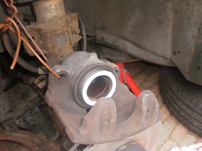

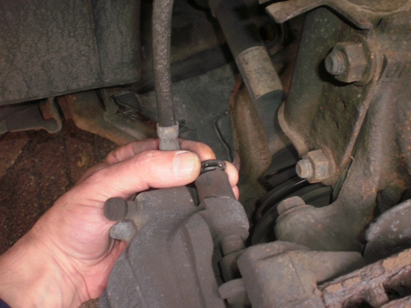

Klauw los maken. Je ziet het stuk elektradraad al aan de klauw. Zo kon ik hem meteen aan de  voorveer ophangen zodat er niet te veel spanning op de remslang komt.

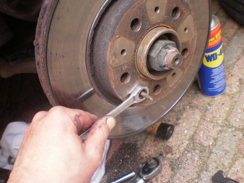

Nu moet de houder van de remklauw weg.

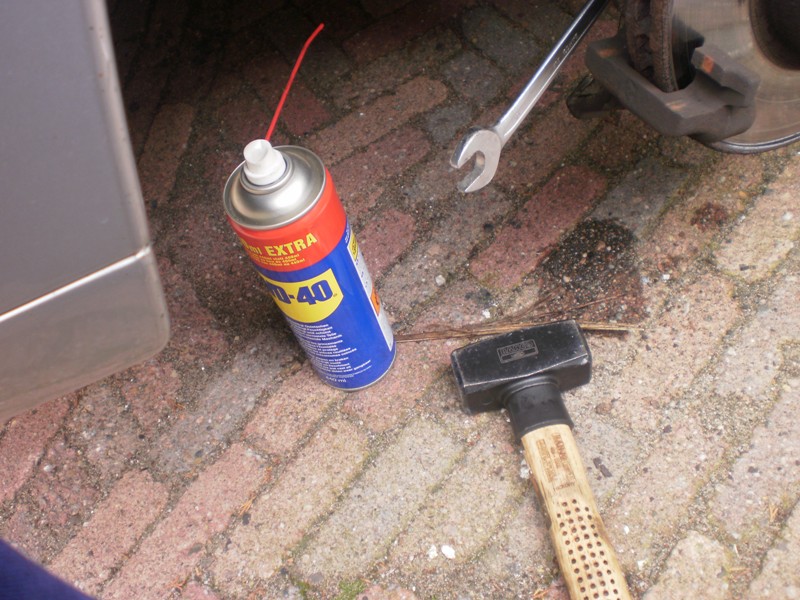

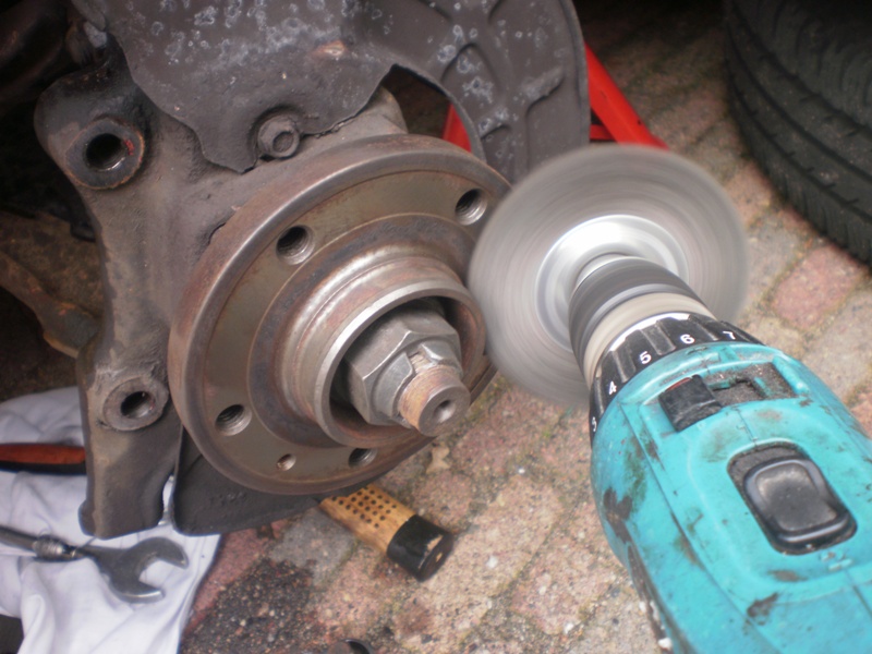

Die zit vast met de twee eerder genoemde flensbouten. De officiële aandraaikracht is 100Nm, maar na al die jaren kan hij echt wel wat vaster zitten. Eerst wat WD40 laten inwerken en beide kanten op laten schrikken.
Vervolgens kreeg ik ze met een ratel van 50cm los.

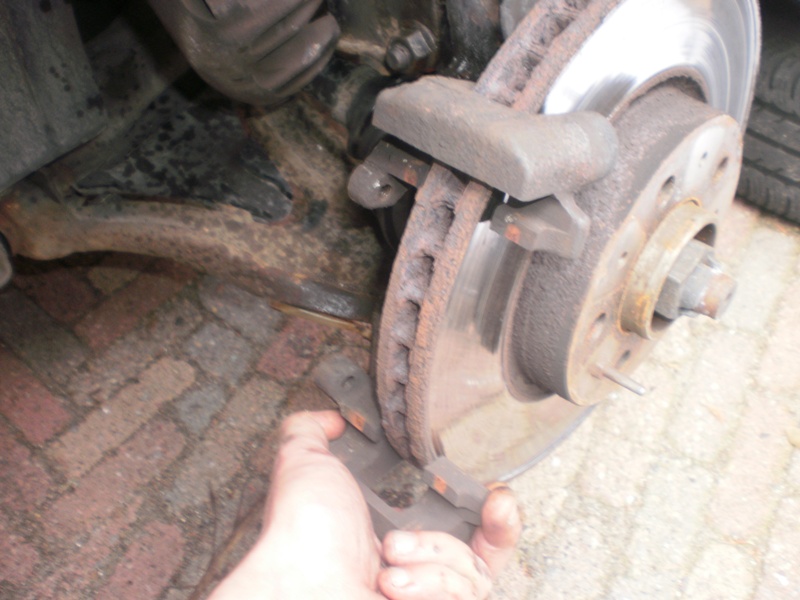

Klauwhouder kan er uit.

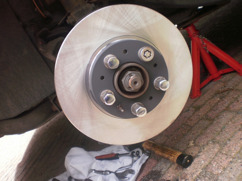

Paspen los en de schijf kan er af.
De boel netjes schoongemaakt.  Essentieel als je geen getril wilt.
Montage is het omgekeerde van demontage. Maak de klauwboutjes imbus7 goed schoon en geef ze wat siliconevet op het gladde gedeelte.
De flensbouten heb ik het al over gehad.
Maak het remmende gedeelte goed vetvrij met remmenreiniger.
Als je de nieuwe schijf plaatst is het verstandig de schijf eerst perfect te centreren door de wielbouten tijdelijk handvast te monteren en dan pas de paspen te plaatsen.

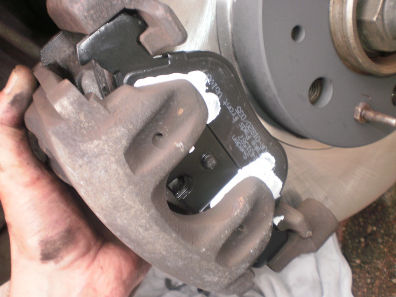

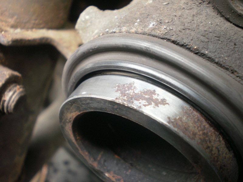

Het zichtbare gedeelte van de zuiger schoongemaakt en wat (dikke) keramische pasta er op.
Als je de zuiger er uit zou halen ontkom je niet aan een revisiesetje. Dit vanwege de manier van inslijten van de ringen e.d.

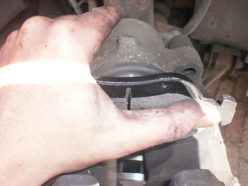

Als je het remblokje aan de zuigerkant geplaatst hebt moet je de zuiger indrukken.
Zorg voor een evenredige krachtverdeling. Met twee handen en wat kracht moet dat gaan.  Is dat niet het geval, dan is de klauw niet goed meer, of moet je meer spinazie eten. ;)
Nu de andere ingevette schoen plaatsen voor de zuiger terug komt.
Je ziet dat deze remblokjes "voorgeshimt" zijn. De anti- piep plaatjes zitten er standaard aan vast.
Het externe gedeelte van de zuiger aan de rechterkant was wat minder mooi.
Als je zo iets wilt schoonmaken, werk dan schoon. Je wilt geen gruis in je pakking.

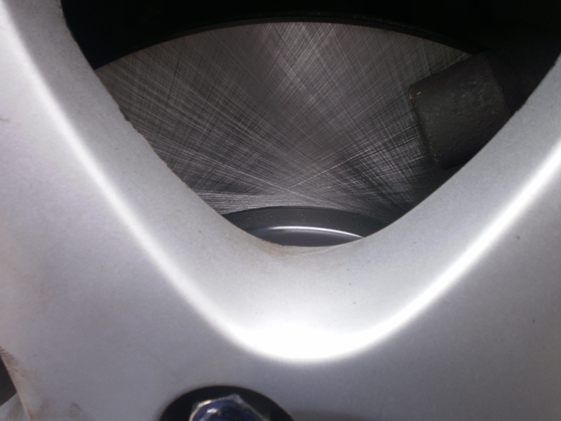

De boel zit, oogt weer vrolijk.
De komende tijd de boel maar voorzichtig inremmen.
