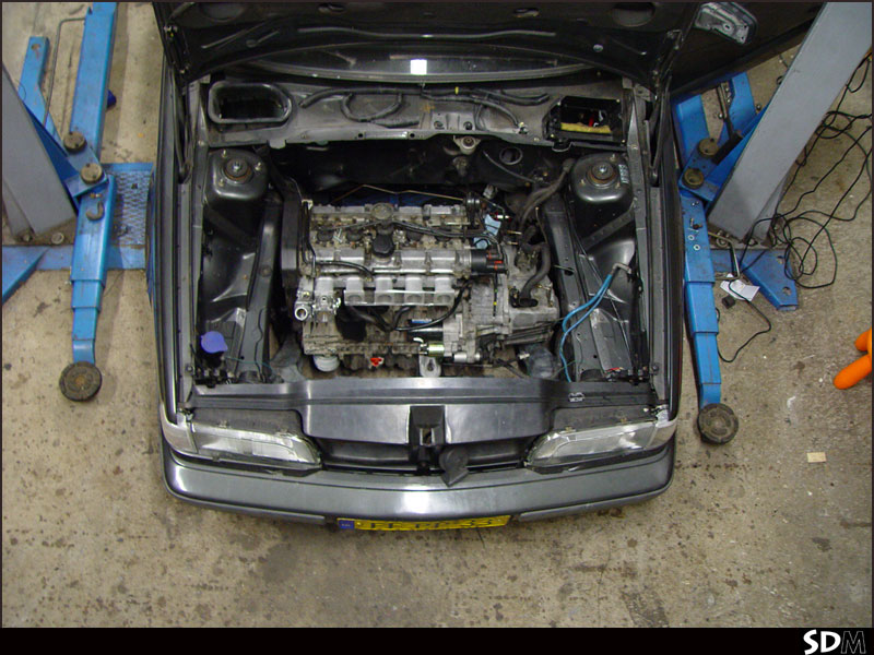

Vandeweek een thermostaathuis "verlenger" gemaakt i.v.m. ruimte tussen de TB's en het huis.
Van de TB dichtste bij het huis heb ik de TPS sensor aansluiting moeten verwijderen, is niet erg want aan de andere kant zit degene welke ik gebruik.
Het thermostaathuis is van een nieuw typemotor omdat deze iets compacter is.
Verder op de vooras de 5 gaats wielagers gezet, velgen even gepast om te kijken hoe laag ie staat maar dat viel me een beetje tegen. Even kijken was ie doet als ie rolt.
De Brembo brackets zijn ook klaar en de R schijven hangen ook al op de auto.
De koplampen zijn van nieuw glas voorzien en weer in de auto geplaatst samen met de knippers.
Verder nog een stukje van de kooi gespoten om de kleur te bekijken. Valt niet tegen moet ik zeggen..  ;D

Als ie op alle hoeken op 18" staat zal ik proberen gelijk een foto te maken. Moet alleen nog spacers draaien voor de vooras. De brambo's zitten er nu op maar die willen niet zo met de Rial's. Moet minimaal 3 mm bij tussen.

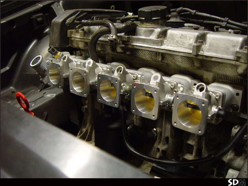

Paar kleine details aan het inlaatspruitstuk nog gedaan, o.a. vacuum en stationair lucht aansluitingen aan de onderkant en er moest nog een klein hoekje uit de runners om de injectors vrij baan te geven. Daarna de Jenvey TB's vastgezet met borgmoeren en de gaskleppen op dezelfde hoogte gezet.

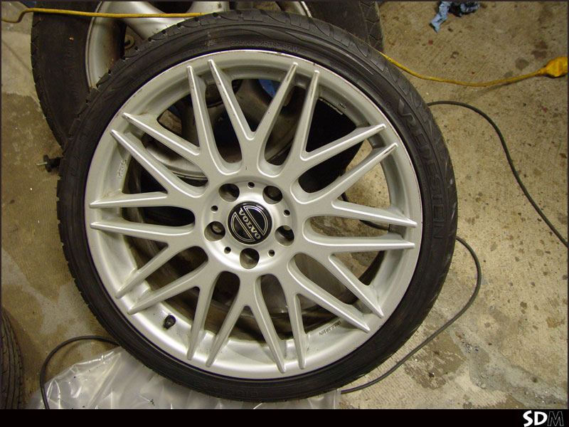

Nog een plaatje van de wielen welke er nu op komen,
Gmid
Hoe heten die wielen?
Horen die oorspronkelijk bij de s80 t6?
Volvo C30 '12
Citaat van: Gmid op 08-01-2007 09:15:26
Rial Daytona 18x7.5, geen Volvo wiel.
Eugene
Zijn nu niet meer te krijgen helaas :(
Alleen nog maar de Daytona Race. Zelfde type velg, maar dan met "schroefjes"

Goed werk 8)
Hoe ga je nu de lucht meten?
Gr ;)
#145
Citaat van: thuur op 08-01-2007 09:50:15
Goed werk 8)
Gr ;)
TPS + MAP.
MAP sensor is dat kleine kastje links op de foto onder de ECU,
Citaat van: Johann op 08-01-2007 09:55:46
TPS + MAP.
Dus dan meet je alleen de vraag van de motor en geen luchtmassa?
Gr ;)
Ja, iets andere rekensom maar geen MAF in de weg zitten.
